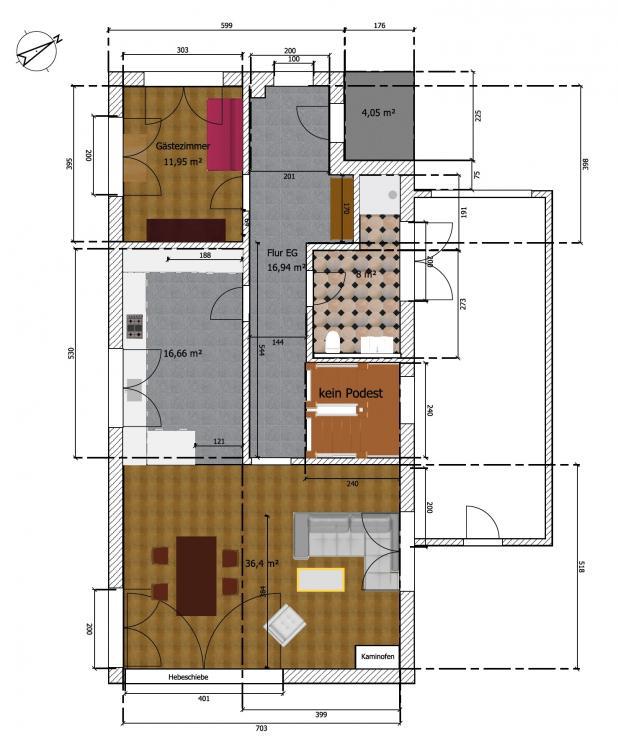

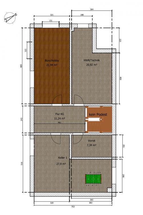

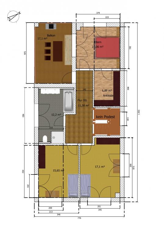

    Mit den hier gemachten Anmerkungen im Hinterkopf, habe ich den Grundriss noch einmal überarbeitet.
    Was hat sich geändert:
    - die Flurflächen im Keller und OG wurden stark reduziert
    - Die Eingangstür ist von der Westseite an die Nordseite gewandert.
    - Das zweite Bad wurde größer und befindet sich jetzt auf der Nordseite
    - Die Treppe hat mehr Platz bekommen 2,4x2,4 (immer noch U-Form ohne Podest geplant) – L-Form und auch Gerade habe ich ausprobiert. Bin aber zu keinem zufriedenstellenden Ergebnis gekommen
    - Die Eckbank ist raus (zumindest mal Stand jetzt) – mal sehen was die GöGa sagt
    - Die Küche wurde kleiner und offener Richtung Wohn- und Essbereich
    - Ankleide wurde größer
    - Die Fenster angepasst um das Chrüsimüsi etwas einzudämmen
    Was hat sich (noch) nicht geändert:
    - Der Balkon
    - Der Feldherrenhügel. Hier bin ich am überlegen, wie weit ich runtergehen, will bzw. kann. Ich würde ungern auf das Fenster im Gästebad verzichten. Wenn ich weiter runtergehe komme ich schnell unter die Garage. Hier schnell unter die Garage
    Weitere Schwachstellen die ich sehe:
    - Der Flur im EG ist jetzt recht lang geworden und hat leidglich eine natürliche Lichtquelle
    - Im OG steht eine Ecke vom Badezimmer so halb im Treppenaufgang
    @Tomas B: Bewege ich mich Richtung 3 oder 5, bzw. an alle: Ist ein Fortschritt erkennbar?
    Vielen Dank für weiteres Feedback.

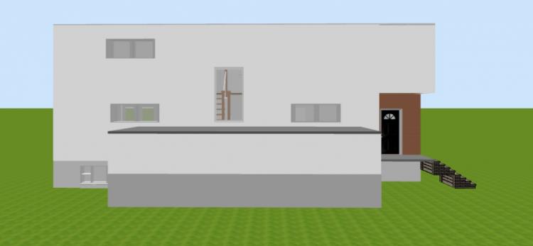

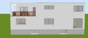

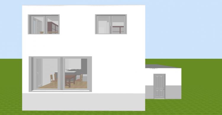

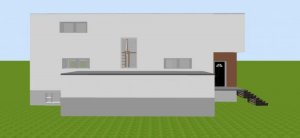

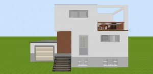

    Ansichten:

    der lastabtrag der einspringenden aussenwände im og - mit dem tragwerksplaner geklärt?

    Also der ursprüngliche Entwurf des GU (oder wie auch immer Ihr das hier nennen wollt) beinhaltet ja die gleichen Außenwände. Ich hatte Ihn auch anfangs mal explizit darauf angesprochen ob das so machbar ist. Da war seine Aussage ja das geht- dass nehme ich jetzt mal so als gesetzt hin. Die darunter liegenden Wände haben sich ja von+- 5cm mal abgesehen (die auch ohne Probleme wieder zurückgenommen werden könnten) auch nicht verändert.
    Was halt weggefallen ist, ist eine Küchenwand die zumindest von den Maßen mal tragend war.

    Warum kommt man bei dem Grundstück auf einen solch langgezogenen Grundriss mit dieser Platzierung?
  18. #38 Thomas B, 09.09.2015
    Thomas B
    Thomas B
    17.08.2005
    11.181
    Dipl.Ing.
    Wir wissen von allem zu wenig!
    Wie kommt es zu einem Grundrisskonzept????
    Die Küche im EG bleibt schlecht. Sie ist groß, aber maximal ungünstig möbliert. Wer wollte das Kochen wollen? Wie kommt man auf eine derartige Ausformung? Warum ist die Küche wie sie ist? Ich verstehe es nicht.
    Warum erschließt man das Haus an der einen schmalen Seite um dann mittels eines langen Flurs auf die andere Seite (Wohnen) zu gelangen. Warum entsteht hier ein derart gewaltiges Flurgebilde? Ein Lageplan, ein Blick auf das Umfeld, könnte hier für Erhellung sorgen.
    Auch die Räume im OG wirken wie lieblos zusammengewürfelt. Es gibt eine gewisse Anzahl an Räumen und diese entstehen dann...irgendwie. Aber warum so und nicht anders? Warum eine Treppe in der Nische, wenn doch gleichzeitig massig Platz für Flure da ist? Warm nicht eine geradläufige Treppe, die die elendige Länge des Hauses sinnvoll füllt, den Flur weitet, die Räume "Treppe" und Flur" zusammenführt, daraus ein ganzes bildet und nicht ein langer schmaler Flur + eine dunkle Treppe in der Nische?
    Ich kenne die Zwänge (Hausaußenmaße) nicht, aber auf diese wird nicht reagiert, sondern es wird versucht, das Rechteck irgendwie mit Rechtecken (Räumen) zuzupflastern bis kein Platz verbleibt. So aber funktioniert Entwerfen nicht!
    Ich will mich von daher gar nicht an einzelnen Räumen ereifern (Ankleide zu klein, Küche zu groß, Fenster zu ....), sondern es paßt das Große und Ganze einfach nicht. Der Gebäudezuschnitt will nicht mit dessen Innenleben zusammenwirken. Eine solche Außenform sollte eigentlich eine gänzlich andere innere Struktur ergeben....das dass die beiden Architekten, die Ganze als "gut" befanden nicht erkannt haben, lässt mich anderen grundsätzlicher Existenz oder deren Interesse zweifeln. Der GU mag da anders geartete Interessen haben ;)

    Auch die beste 3D-Visualisierung und das beste High-End-CAD-Programm würden die grundsätzlichen Fehler im Konzept nicht glattbügeln sondern bestenfalls graphisch aufhübschen.
    Der TE sollte uns einmal mit dem Umfeld(Lageplan + Nachbarbebauung) konfrontieren.
    Vielleicht wird dann Einiges klarer?????

    Sodele, sitz gerade über de Steuer und muss da auch Räume zählen. Da hab ich mir mal folgenden Spaß gemacht (ich hasse Steuererklärungen).
    Hab einmal mein Häusle angeschaut und Tada!: Wir haben fast die gleiche Tiefe, zumindest im EG. Und da hab ich mal den Anteil an Flur berechnet, bei Dir und bei mir (ohne den Eingangsschnierpfel von Dir, der würde den noch erhöhen!) Achja, Deiner ist der linke ;-) Du hast doppelt soviel Fluranteil, ohne dass man da was draus machen kann!
    Ist das ein stichhaltiges Argument für Dich? Du verbrennst da Geld, DEIN Geld!
    Den Anhang Bauexpertenforum_Bsp.pdf betrachten
    Zudem wollte ich noch ein bisserl mit den Kubaturmengen spielen, aber mal kurz geschrieben: Wenn Du die ganzen Einbuchtungen weglässt, könntest Du ein Haus haben, das einen Meter kürzer ist! Dementsprechend günstiger, denn auch wenn da "nix" ist, wie besipielsweise beim Eingang: Das kostet dennoch mehr Geld, da mehr Details, höhere Fehleranfälligkeit etc
    Bei der gleichen Menge im Grundriss, außer dem Balkon (aber der ist wirklich nicht essentiell in einem EFH) 1M kürzer bei gleicher Tiefe bedeutet nicht unerheblich weniger Geld.
    Ich denke, Du solltest Dich entweder von dieser langgezogenen Aussenform verabschieden oder das Innenleben KOMPLETT anders organisieren.
