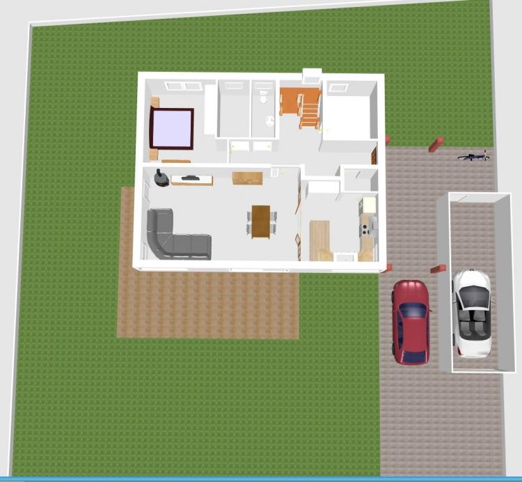

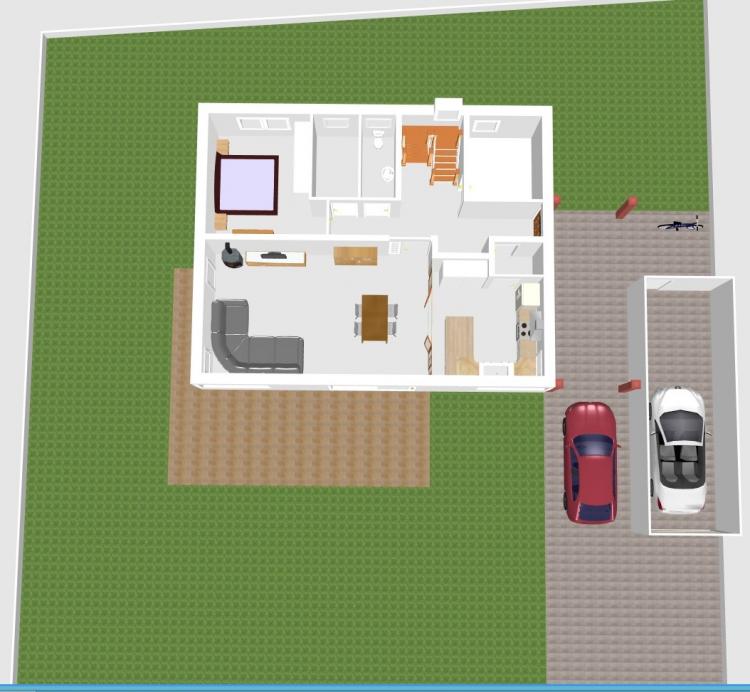

    wir finden die Antworten sehr spannend. Größer sollte die Fläche insgesamt aufgrund der Kosten nicht werden.
    Spannend wäre für uns, wie Ihr es konkret anders machen würdet, also Gegenvorschläge wären super und hilfreich.
    Wir haben die Fenster hinter der Couch geplant, da wir sonst nicht wissen, wie wir es mit dem Fernseher machen...

    Wie das funktionieren soll ist mir auch noch nicht klar. Aber das ist ein Nebenkriegsschauplatz, die Halbwertszeit des Grundrisses ist sowieso schon abgelaufen.

    Interessanterweise scheint es vorgesehen zu sein, dass sich bei der Trennung der beiden Wohnparteien beide Wohnungen eine gemeinsame Garderobe teilen. Irgendwie merkwürdig...
    Die Küche wird auch spannend: Ob da genug Platz ist, um die Schränke auch öffnen zu können? Interessant auch der Ansatz, nahezu ohne Hoch- und Oberschränke auskommen zu wollen. Der Trend geht ja eigentlich zu hochgebauten Backöfen, Mikrowellen, Geschirrspülern, Kaffeeautomaten,... Zusammen mit Kühl- und Gefrierschrank sind da oft mal mehrere Meter allein mit hohen "Geräte-Schränken" weg. Hier will man sich für jede Kleinigkeit bücken, in einem engen Loch...
    Warum wird der Gast eigentlich ins EG ausquartiert, wenn er zum Duschen doch nach oben rennen muss? Ich würd da entweder das Gästezimmer nach oben tun - oder im EG eine Dusche vorsehen.

    Wie sind denn die Außenabmessungen?
    Müssen die Kinderzimmer 20qm haben?
    Ist der Kniestock/ Drempel so zwingend vorgegeben?
    Wenn nicht könnten die Kinderzimmer kleiner und das Gästezimmer nach oben. Wenn keine Gäste da sind ist es ja als Spielzimner zu nutzen.
    Ich finde den Entwurf auch zu verschachtelt und insgesamt sehr eng

    Soll denn später geschoßweise getrennt werden? Die Eingangs- und Treppensituation ist unklar.
    Zugang Küche durch Speisekämmerchen - ääächt?
    Sich schnell der Einkäufe am richtigen Platz erledigen wäre schon gut, aber leider wird man bis dahin (mit Einkaufstüten) gar nicht erst damit kommen...
    Noch ein Fenster in die Außenwand des Speisekämmerchens und endlich kein Stauraumplatz mehr, wasn' nun?

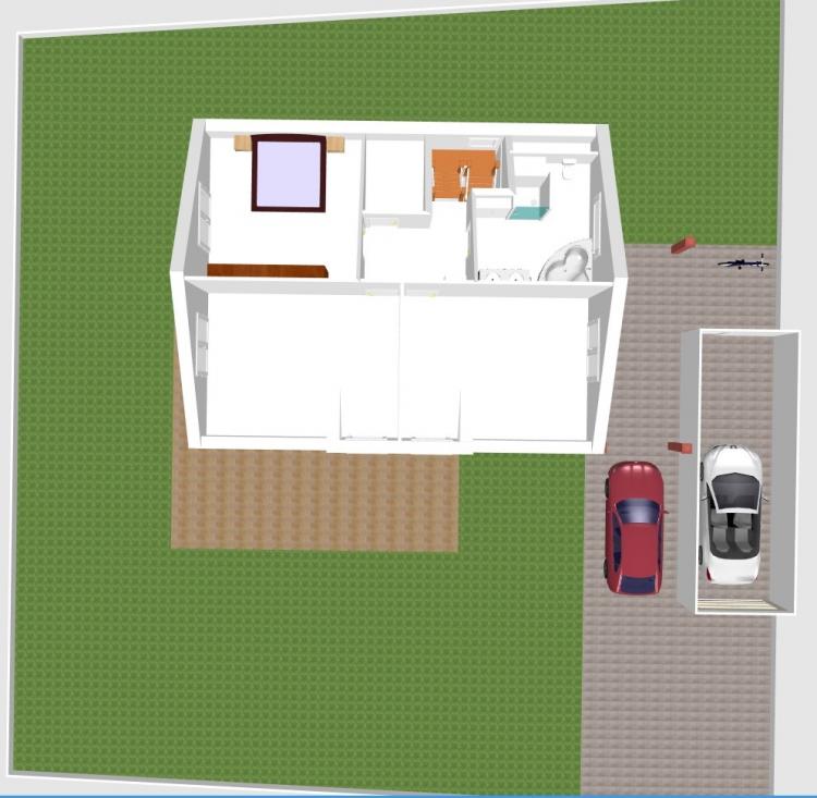

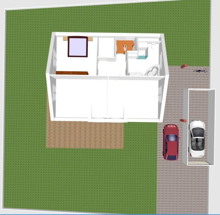

    es würde dann oben und unten im Treppenhaus eine Wand eingezogen werden. Gast unten würde ein Schlafzimmer werden. Zwischen dem Abstellraum und WC würde die Wand rausgerissen werden und es würde ein Bad ergeben.
    Die Wand zwischen den Kinderzimmern oben würde ebenfalls entfernt werden. Der Kniestock hat sich zwangsläufig so ergeben.

    Warum hat Kind 2 nur Festverglasung ?

    Wer den Fernseher in eine Ecke stellt, braucht meiner Meinung nach gar keinen Fernseher... wie soll man da die Lautsprecher positionieren?
    Vorm Fenster geht auch gar nicht, zumindest dann nicht, wenn man auch mal am Tage fernsehen will.
    Bleibt also: Fenster weglassen, zusätzliche Wände einziehen, Fernseher in den Keller oder Sofa vor das Fenster.
    Wenn kein Keller vorhanden und man auch mal ein bisschen Tageslicht im Wohnzimmer will, folgt daraus:
    Haben wir auch so gebaut, mit einer Durchgangsbreite Platz hinterm Sofa.
    Würde ich jederzeit wieder so bauen unter den oben genannten Umständen.
    Achja, Speisekammer muss da auf jeden Fall weg. Und überlegen, ob es noch eine ganz andere Anordnung gibt. Eingangsbereich geht so nicht. Flurbereich zu verwinkelt. Kinderzimmermöblierung problematisch. Zu wenig Platz für Hochschränke, Oberschränke in der Küche.
    Vielleicht mal versuchen, ob man im Uhrzeigersinn die Räume größenteils einen Raum weiter schieben kann... Vielleicht ibts noch andere Möglichkeiten. Wird aber schwierig ohne Lageplan.

    Hallo Baumal,
    wo würden Sie denn an unserer Stelle den Eingang hinsetzen? Der Bereich zwischen Garage und Eingangstür ist lediglich als überdachte Fläche vorgesehen (nur für Frosttage Carport).
