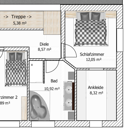

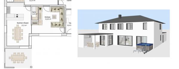

    Hallihallo,
    danke für eure zahlreichen Beiträge. Musste bei einigen wirklich lachen, ich hoffe euren Schienbeinen geht es mittlerweile schon wieder besser ;-).
    Also dann fasse ich mal für mich zusammen:
    - Eingang spiest sich mit Treppenantritt: Einfach die Tür spiegeln bessert das ganze ja nicht wirklich, sondern verschiebt das Problem ja nur Richtung WC. Muss mir da wohl generell Gedanken über die Treppenart machen.
    - Schiefe Wand bei Esstisch engt unnötig ein: Dachte eigentlich das wäre eine geniale Idee - so kann man sich täuschen ;-). Hatte sie schon mal eckig, nur da stört mich das Eck, das den Blick in den Garten versperrt, siehe Bild. Sicher, es gibt so schicke Eckfenster, nur da will ich gar nicht wissen was das kostet.
    - Schlafzimmer zu klein, Badanordnung schlecht, bzw. Verbindung zur Ankleide mit Bad und dadurch 2. Tür unpraktisch: Auch da hatten wir schon eine andere Lösung (siehe Bild). Nur da wir unterschiedliche Aufstehzeiten haben, schien uns die Verbindung Bad - Ankleide praktisch, da man dadurch dann nach dem Anziehen nicht mehr durchs Schlafzimmer muss. Gibt es denn nicht vielleicht irgendwelche modernen Türen die gekoppelt sind, also, dass wenn man eine verschließt/öffnet die zweite das gleiche macht. Wenn nicht -> Marktlücke. Werde mir da aber auf jeden Fall mal den Kopf über eine andere Raumanordnung zerbrechen, vielleicht ergibt sich da ja mit einer anderen Treppe was.
    - Zugang Saunaraum: Ja, das ist nicht optimal, aber erscheint uns als die beste Kompromisslösung. Wir wöllen Esszimmer + Wohnzimmer + den besagten Saunaraum im Süden. Dadurch ergibt sich schon mal ein längliches Haus. Wobei nödlich ja dann der Technikraum bei der Garage perfekt hinpasst. Nur wenn ich dann den Flur bis zum Saunraum ziehe, nimmt der sehr viel Platz vom Technikraum weg. Da mein Freund dort aber auch eine kleine Werkbank unterbringen will, soll der nicht kleiner werden. Somit bleibt die Wahl zwischen Zugang durch den Technikraum/Werkstatt oder eben durch das Wohnzimmer. Außderdem was ich da noch anmerken muss: Den Saunaraum werden wir nicht von Anfang an so nützen - kostet ja einiges. Sondern er wird vorerst mal als Spielzimmer für die Kinder oder als Büro dienen. Da finde ich die Verbindung zum Wohnzimmer sogar praktisch. Erst wenn dann die Kinder größer sind und eine 2. Dusche im Haus wichtig wird, werden wir ihn ausstatten.

    So, da ist ja nun einiges zusammen kommen. Möchte den Entwurf aber trotzdem noch nicht aufgeben. Achja, und in der nächsten Version bekommt ihr dann eine andere Bettwäsche übergezogen ;-).

    Du hast also keinen Keller? Da wäre doch eine Überlegung wegen Werkstatt, HWR etc. Je nachdem wenn die Werkstatt auch wirklich als solche genutzt wird.
    Wobei ausgerechnet Saunaraum nach Süden??? Ich mein, ich weiß nicht wie einsehbar das teil ist und wie schamfrei ihr seid. Ihr habt praktisch auf der Schokoladenseite einen Raum, der auch woanders plaziert werden kann.

    Hallo Anda,
    will da jetzt keine Grundsatzdiskussion "mit oder ohne Keller" auslösen, ist sicher schon oft hier diskutiert worden. Wir gehören eben zu der Fraktion, die diese Räume lieber oberirdisch hat.
    Zum Saunaraum: Die Südseite ist in unserem Fall die uneinsehbarere Seite, da dort nur ein Feld angrenzt das kein Bauland ist. Im Osten und Westen haben wir jedoch Nachbarn. Außerdem möchten wir irgendwann mal südlich vor dem Haus einen Aussenwhirlpool platzieren und da wollen wir die Dusche / Liegebereich vom Saunaraum nutzen. Deshalb hat die südliche Lage vom Saunaraum für uns einen hohen Stellenwert.

    Die völlig blödsinnige Warze ist immer noch da und der Grundriss ist weiterhin besch...eiden...
    Geh zu einem/einer Architekten/Architektin und lass ihn/sie machen!
