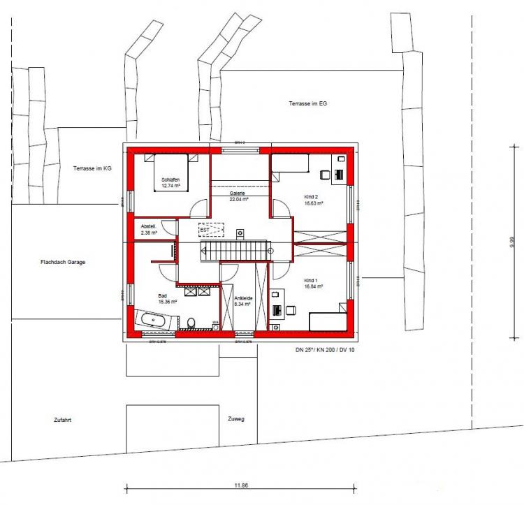

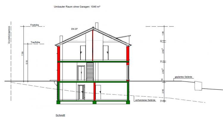

    Hallo liebe Bauexperten,
    seit ein paar Wochen lese ich hier unregelmäßig mit und habe richtig Spaß die Diskussionen zu verfolgen und mir dazu meine Gedanken zu machen. Nun möchte ich aus der Versenkung treten und euch unsere ersten Entwürfe zur kritischen Begutachtung zur Verfügung stellen.

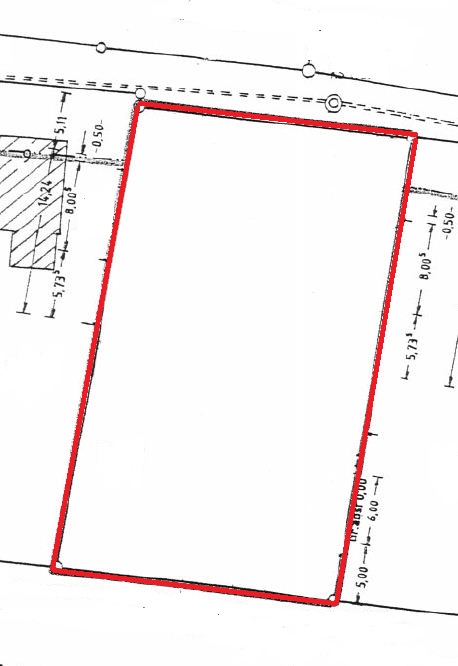

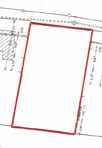

    Zum Grundstück:
    Es existiert kein Bebauungsplan für das Grundstück. Wir müssen uns also nach §34 Baugesetzbuch an der Umgebungsbebauung orientieren. Das Grundstück hat eine Breite von 24,5m (Nord-Süd) und eine Länge von 40,5m (siehe Ausschnitt Lageplan). Die Zufahrt erfolgt von Norden. Richtung Süden ist das Gelände abfallend ca. 4 m auf die Grundstückslänge. Die Bebauung der Nachbargrundstücke ist ähnlich wie unser Ansatz, d.h. ein EFH im Norden und Richtung Süden Garten bis zur Grundstücksgrenze.
    Unsere Prämissen:
    Wir planen ein EFH für 4 Personen.
    Direkter Zugang von der Garage zu einem HWR im Haus.
    Küche mit Fenster zur Straße (Norden).
    Direkter Zugang vom Wohn-/Essbereich zur Terrasse (deshalb muss das Gelände aufgefüllt werden).
    Direkter Zugang von der Küche auf die Terrasse.

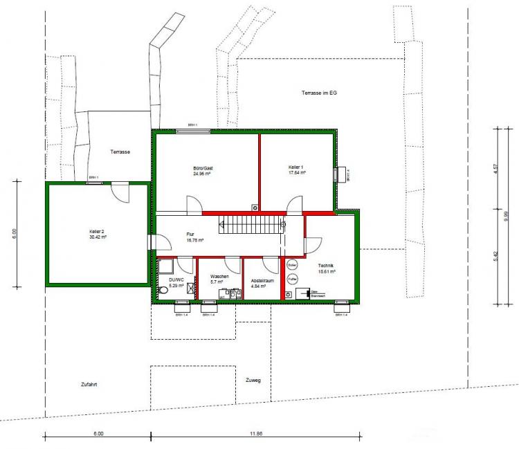

    Direkter Zugang vom Garten ins Haus und Dusche/WC im Keller.
    Ankleidezimmer außerhalb Schlafzimmer.
    Geradläufige Treppen gefallen uns sehr gut.
    Wäscheabwurfschacht.
    Dinge die uns Beschäftigen:
    Wir planen aktuell mit einer Gasheizung, sind uns aber wie viele andere nicht sicher, ob das richtig ist. Über den Einsatz einer Lüftungsanlage denken wir nach, da wir Angst vor Feuchtigkeit im Haus haben. Allerdings haben wir im Schlafzimmer aktuell immer (ja auch im Winter) das Fenster geöffnet. Wie passt das zusammen? Eine Kalkulation haben wir noch nicht vorliegen, dadurch können sich natürlich noch Änderungen ergeben :-).
    So mehr fällt mir im Moment nicht ein. Jetzt seid ihr dran...
    Vielen Dank im Voraus.
    Luke Skyknipser

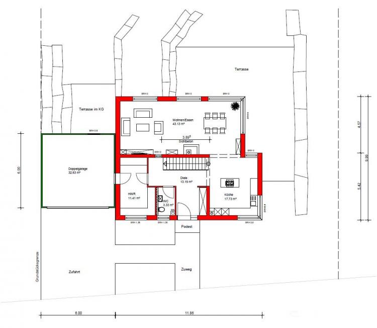

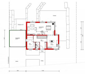

    sowas hatten wir letztens schon mal , mal den Grundriß überdenken,
    wo gehts denn zum `Wohnzimmer? durch die Küche??
    Himmelsleiter zum OG, na ja.

    Jeder Besuch, egal ob "offizieller" oder "nur" Freunde der Kinder müssen immer 1 m neben der Kochinsel vorbei? Wär für mich als "Küchenchefin" ohne Hang zum Perferktionismus ein absolutes NoGo! Selbst wenn Ihr die Kochinsel weiter in die Küche schiebt. Mir wäre das dann doch zu offen. Ist bei Euch die Küche immer dermaßen vorzeigbar?
    Ich überlege gerade, wie alt Eure Kinder sein mögen. Bei meinen (knapp 4 +6) gleicht diese nach dem morgendlichem Aufbruch nicht seltem einem Schlachtfeld. Da bin ich froh, bei überraschendem Besuch, die Küchentür hinter dem Chaos zumachen zu können.
    Den Zugang zum Wohnzimmer würde ich daher dringend überdenken.
    Was bewegt Euch als Eltern zu dem Balkon im ersten Stock? Sind die Kinder kleiner, mag man sie kaum unbeaufsichtigt oben spielen lassen, da hilft auch kein Treppengitter. Werden Sie größer, wird das aber nicht ungefährlicher. Ich hätte als Kind jedenfalls ganz sicher versucht, soviel wie möglich von unten einzusehen - und mich entsprechend weit über das Geländer gebeugt. Nunja und die Privatsphäre sinkt erheblich - für Euch unten, aber auch für die Kinder oben. Ich kann mir nicht vorstellen, dass man diese Empore ernsthaft sinnvoll nutzt.
    Kinderzimmer: Die Größe ist nicht verkehrt, das passt schon. Aber irgendwie finde ich den Schnitt nicht ganz gelungen. Wenn das bodentiefe Fenster werden, bleibt kaum Wandfläche für Regale, Kommoden etc. Wohin mit Büchern, Spielzeug? Und nunja, Kind 1 wünsche ich eine stabile Gesundheit, der Weg bis zur Toilette für den Fall des Falles ist doch recht weit. ;)
    Aber immerhin ist das Badezimmer sehr großzügig - mir wäre es aber zu groß und ungemütlich. Daran ändert auch die schräge Badewanne nichts, ich würde mich vielmehr immer beim Putzen darüber ärgern, für die Ecke braucht man nämlich lange Arme. Und wenn schon so ein großes Bad, dann würde ich hier dann doch die Toilette hinter der berüchtigten "Schamwand" verschwinden lassen. So trifft man sich morgens gemütlich im Waschbereich, fernab eines Fensters.

    Der direkte Zugang vom Garten in die Dusche ist in deinem Gemälde nicht gegeben, man muss erst durch Keller und Flur durch.

    Warum sind im Keller die Räume, die man nutzt, am weitesten von der Treppe entfernt - diejenigen, die man quasi nie betritt (Technik) aber besonders verkehrsgünstig gelegen? Ist im Technikraum noch ein kleines Atomkraftwerk geplant? Oder welchem Zweck dient die riesige leere Fläche? Wird das Atomkraftwerk durch den Kellerflur geliefert? Denn da ist ähnlich viel Leere zu sehen. Warum müssen die Kinder einmal ums Treppenhaus herumlaufen, wenn sie mal müssen? Egal, was man vorhat: In dem Bau muss man ständig unnötig weit und um unwahrscheinlich viele Ecken herumlaufen. Das ist doch Unsinn?!? Und warum muss ich als Gast zwingend über die Treppe durch die Küche stolpern, wenn ich zum Essen geladen bin? Mein Eindruck: Total verbaut. Flure, Wege, Verkersflächen. Viel Fläche - aber nicht so recht erleb- und bewohnbar. Die Wohnräume sind zugunsten der Flure bedrängt und verwinkelt.
    Hat es - insbesondere im Abstellraum (Keller) - einen besonderen Sinn, dass die Türe genau da ist wo sie ist? So dass sie ca. 2m Wand kostet, obwohl einer reichen würde? Und das, wo man doch gerade in Abstellräumen gern Dinge entland der Wände aufreiht? Und warum im OG so einen riesigen Abstellraum - in den wegen seiner Form nicht mehr sinnvoll unterzubringen ist als in einem normalen 1m breiten Schrank?

    Auch wenn ich oft nicht die selbe Meinung habe wie die Architekten hier, aber bei dem Plan gibt es nur eins: Zurück auf los und mit einem weißen Blatt Papier anfangen lassen.
    ein paar Kritikpunkte:
    - Zugang zum Wohnzimmer über Küche
    - Treppe beginnt in der Küche
    - Treppe sieht steil aus. Bei 12m Breite sollte da etwas mehr für die Treppe drin sein.
    - Rücksprung des Wohnzimmers im EG. Wahrscheinlich ist es billiger die Wand einfach den Meter rauszurücken.
    - OG!!!!!!!!!!
    - Galerie. als Kind hätte ich mir ein Seil geschnappt und mich abgeseilt. Oder ich hätte unten Matratzen gestapelt und wäre runtergesprungen.
    - Verkehrsfläche zu viel.
    - Ecken! Wenn du das baust, gründest du einen neuen Baustiel, den Eckismus.
    - Statik? Ein Dach muß doch auch irgendwo aufliegen?

    Ich finde den Umgang mit dem natürlichen Geländeverlauf und das geplante Aufschütten nicht besonders kreativ.
    Die Galerie über einer nicht genutzten Fläche ist auch nicht schön, dann hat man im Wohn- und im Essbereich das Gefühl in einer drückenden Einbuchtung zu sitzen.

    Das OG ist wirklich ungeschickt. Der Flur ist zu groß und schlägt Haken - das muss geradliniger werden.
    Empore finde ich im Prinzip nicht schlecht, wenn dadurch der Raum unten großzügig wird - da würde ich mir mal ein kleines Modell bauen.
    Zugang Treppe in der Küche ist echt krass - ich glaub nicht dass ich mich das trauen würde.

    Würde auf jeden Fall einen direkten Weg zum Wohnzimmer machen, oben den Flur finde ich sehr unvorteilhaft, da läuft man sich ja zu Tode.
    Wir haben auch 2 Kinder und eine Galerie im Flur, sehr schön aber auch seehr hellhörig mit Kindern ! Das unterschätz man total. Da bin ich froh, dass man wenigstens Küche-Wohn-Essbereich mit Glasschiebetüren halbwegs in Richtung Flur-Gallerie abschirmen kann. Zu Anfangs wollten wir die Schiebetüren nicht sondern alles offen. Jetzt sind wir froh, dass wir sie haben. Bei einem Luftraum im Wohnzimmer ist es ja noch extremer. Beispiel : Kinder liegen oben im Bett und ihr habt unten Besuch und feiert.....das schallt durchs ganze Haus.
    Wenn ihr Küche mit HWR und Garage tauschen könntet, würdet ihr vielleicht Morgensonne in der Küche haben. Und es wäre doch auch sinnvoller wegen der Leitungen : Bad-Küche, oder ? Bin da nur Laie...

    Der Zugang zum Wohnzimmer und OG nur durch die Küche geht natürlich nicht, dass war mir bis dahin nicht aufgefallen, aber deshalb bin ich ja hier.
    Ein Ansatz könnte es ja sein, dass Haus einen Meter breiter zu machen und eine Tür ins Wohnzimmer vom Flur aus (Zwischen HWR und Treppe zu planen). Was ist eure Meinung?
    In diesem Zuge werden wir auch die Treppe überdenken und die vermutlich die Richtung drehen, dafür waren die Hinweise auch sehr gut. Ich habe zwar überhaupt kein Problem damit anzuecken :-) , aber sehe ein, dass im OG hier was geschehen muss und wir hier eine klarere Linie reinbringen müssen. Die weiten Wege der Kinderzimmer zum Bad könnte ich noch akzeptieren, da die Kinder nur begrenzte Zeit im Haus wohnen und ich hoffentlich etwas länger.
    Die Galerie im OG ist von uns falsch benannt. Es ist keine Galerie im Sinne Öffnung zum Wohn/Essbereich im EG, sondern ein freie Fläche/Raum zum Spielen, Lesen, Meditieren... von dort hat man eine gute Aussicht :-) (die gestrichelte Linie stellt dar wo die Dachgaube beginnt). Eine klassische Galerie wollen wir aus den von euch genannten Gründen nicht.
    Zum Ankleidezimmer außerhalb des Schlafzimmers hat uns folgendes bewogen: Wir arbeiten im Schichtdienst und stehen in der Regel zu unterschiedlichen Zeit auf. Wollen den Partner nicht stören und den Raum so schnell als möglich verlassen und nicht mehr betreten müssen. Deshalb wäre der Ablauf (ähnlich wie heute) so: Aufstehen, ins Bad gehen und anschließend in die Ankleide zum anziehen. Nachts genau anders herum. Ankleide in dem Fall Auskleide :-), Bad, Schlafzimmer. Ist das für euch nachvollziehbar oder hab ich einen Denkfehler?
    @Flitzlakritz: Was wäre deiner Ansicht nach eine ausreichende Größe für ein Ankleidezimmer? Die Idee mit dem Tausch von Garage und Küche hatten wir auch schon. Allerdings möchten wir ja ein Terrasse Richtung Süden und Westen. Das widerspricht der Unterkellerung der Garage und wenn wir im Westen auf der Terrasse sitzen möchten wir nicht so gerne auf die Rückseite unserer Garage schauen.
    Zum Gelände: Es wird nicht das ganze Gelände aufgefüllt, sondern nur der Bereich der Terrasse und dann im Grundstücksverlauf auf das vorhandene Niveau angeglichen. Dadurch erreichen wir, dass das Büro/Gästezimmer im UG ein großes vollwertiges Fenster Richtung Süden bekommt und wir diesen Raum als "normalen" Wohnraum nutzen können. Außerdem kann man so durch die Garage eben in den großen nicht aufgefüllten Teil des Garten kommen. Dort möchten wir auch Wäsche aufhängen, deshalb sollte die Waschmaschine im Waschraum (mit Wäscheabwurfschacht) im UG sein.
