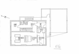

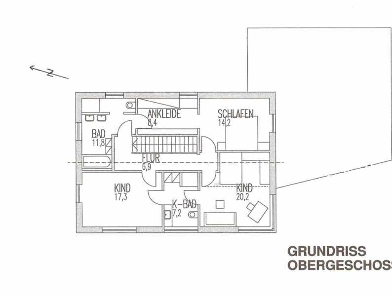

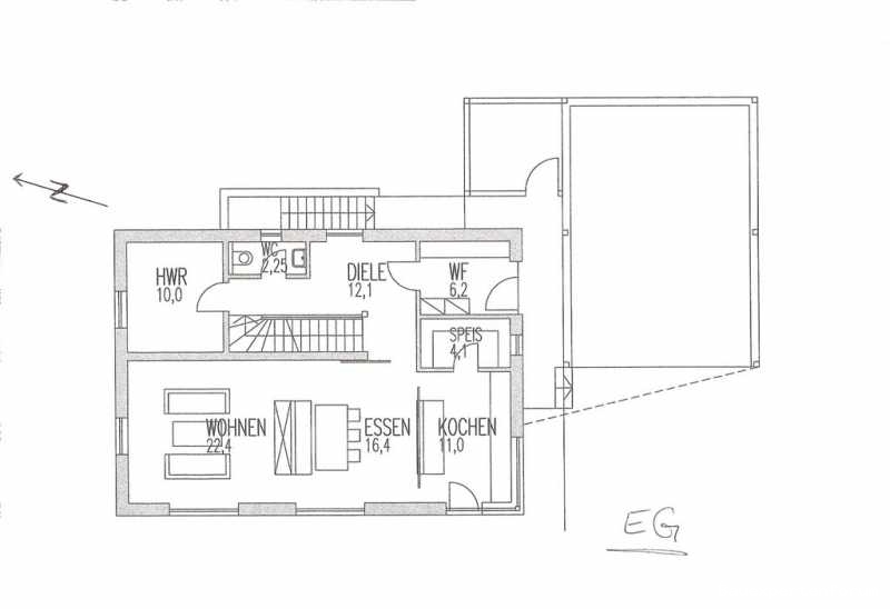

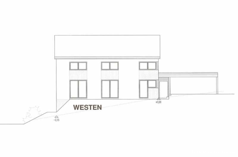

    Hallo zusammen!
    Nach Tagen und Nächten des Grübelns, traue ich mich nun doch unseren Grundrissentwurf hier kommentieren zu lassen. :o
    Unsere Vorstellungen vom Haus:
    Rechteckige Form, geradlinig und schlicht, Windfang, geradläufige Treppe (wir stellen uns eine Lofttreppe vor), offener Wohn- Essbereich mit Raumteiler-Mauer Höhe ca. 1,50 (zum Anlehnen auf der einen Seite und für Fernseher auf der anderen), ein großes Kinderzimmer mit Galerie, das zweite Kinderzimmer ist eigentlich ein Gästezimmer, extra Bad für Gäste bzw. Kind, Wärmepumpe mit Erdwärme, kein gemauerter Kamin (evtl. später ein Edelstahl - Außenkamin).
    Hier noch ein paar Daten:
    - Holzständerbauweise
    - Maße 8,80m x 12,50m, Wohnfläche 167 qm
    - Keller, EG, DG (Kniestock 1,95m)
    - Sichtdachstuhl
    - Satteldach mit Dachneigung von 30 Grad
    - Dachflächenfenster im Bad über Badewanne, zwei im Flur, eins über der Galerie im Kinderzimmer
    Dies ist uns aufgefallen und wollen wir anders:
    - keine Schiebetüren links und rechts der Mauer zwischen Küche und Essen (Durchgänge sollen offen sein)
    - dafür aber eine Schiebetür Küche / Speis
    - Durchgang Diele / Wohnbereich zu breit (1,50m) - 1,20m sollten reichen, oder!?
    - Bad und Ankleide überzeugen noch nicht richtig, haben aber keine Idee, wie man´s besser machen könnte
    Der Entwurf stammt zum Großteil aus meiner Feder, wurde aber von einer Architektin überarbeitet.
    So, und nun bitte ich um viel konstruktive Kritik und Ratschläge. :konfusius
    Vielen Dank!
    Erdgeschoss:
    Obergeschoss:

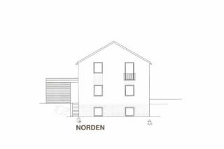

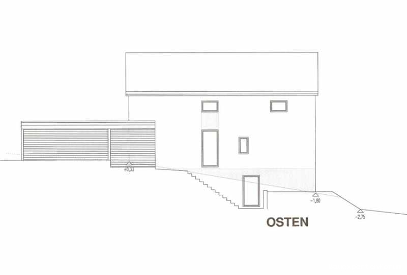

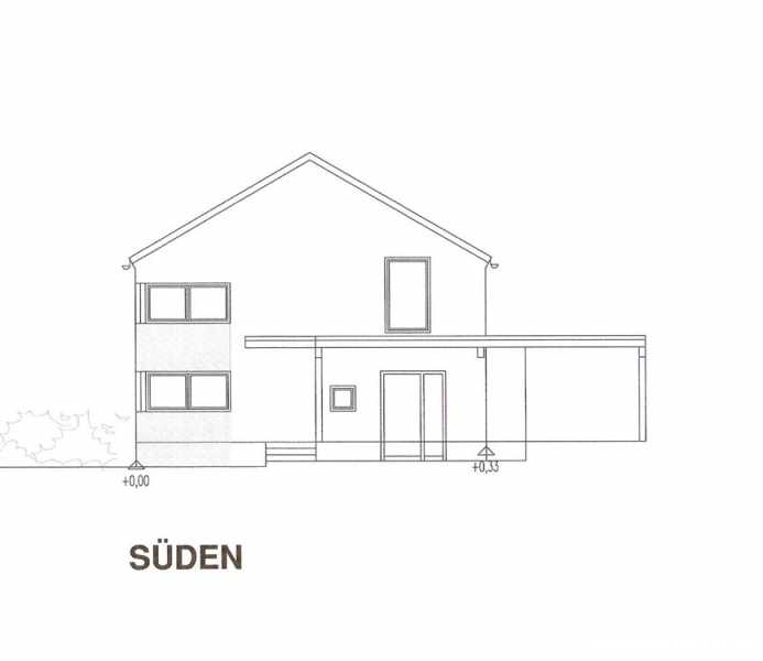

    Hier noch die Entwürfe für die Außenansichten
    Süden:
    Westen:
    Osten:

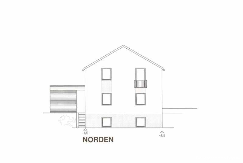

    Und hier noch die Nordansicht, welche meiner Meinung nach gar nicht geht: :yikes
  3. #3 ManfredH, 21.12.2009
    ManfredH
    ManfredH Gast
    Gefällt mir.
    Das Ziel "geradlinig und schlicht" ist m.E. gut umgesetzt.
    Für die Nordansicht wird euch sicher auch noch was einfallen.
    Kleinigkeiten, die ich anders machen würde, wären:
    - WC-Tür nach aussen aufschlagen lassen (mach ich normalerweise nicht gerne, aber bei dieser Anordnung von WC und Waschbecken scheint es mir die bessere Lösung zu sein, als sich immer um die halboffene Tür herumdrücken zu müssen
    - Haustüre würde ich spiegeln, so dass das Seiten nach unten kommt und die Tür selbst dann ungefähr in der Flucht der inneren Tür liegt

    Na mal endlich ein guter Grundriss. Lob.
  5. #5 HolzhausWolli, 21.12.2009
    HolzhausWolli
    HolzhausWolli
    20.02.2006
    2.091
    Selbstständig
    Siegen
    Baustatus: Längst fertig
    Gefällt mir ebenfalls ganz gut...
    Nur .... ob zwei KiBa-Türen wirklich Sinn machen? ich denke eine vom Flur aus reicht. Somit wird wertvolle Wandfläche bei der Badplanung gewonnen.
    Bitte möbliert mal das Schlafzimmer konkret...ich glaube da gehts äusserst knapp zu.... kann aber die Bettmaße auch nicht zuordnen, möglicherweise passt´s auch.
    Ich würde es bei der normalen Türe zur Speis lassen, ggf. nur eine 65-70 cm breite nehmen, da Schiebetüren in der Handhabung recht unpraktisch sind und gerade bei kurzfristiger Verwendung nervig sein können, da man sie nicht mit dem eintreten/austreten öffnen und schliessen kann.
    Wie genau soll die Galerie des KiZi´s unter der Dachschräge ausgeführt werden. Bleibt da noch genügend Fläche bis zur senkrechten Flurachse?

    Danke auch dir HolzhausWolli!
    Hier zu deinen Gedanken:
    - Türen zum Kinderbad:
    Sollte ein kleiner Privatbereich für unsere Tochter werden, deshalb keine Türe vom Flur aus.
    - Schlafzimmer:
    Die Maße des Raumes betragen 4,86m x 3,37m. Es wird nur ein normal großes Doppelbett und eine Kommode drin stehen. Meinst du es könnte eng werden? Wir wollten aber absichtlich ein kleines Schlafzimmer haben.
    - Tür zur Speis:
    Aufgrund deiner Anregungen werden wir die Schiebetüre nochmals überdenken.
    - Galerie Kinderzimmer:
    Oje, da erwischt du mich kalt. Die hat die Architektin geplant. Ich weiß nur, dass die Raumhöhe am höchsten Punkt ca. 4,40m sein wird. Also genug Höhe für eine Galerie.
    Aber was meinst du mit "genügend Fläche bis zur senkrechten Flurachse"? Bitte nicht lachen, dass ich da jetzt nachfrage, vielleicht steh ich auch grad auf dem Schlauch. :confused:
  8. #8 HolzhausWolli, 21.12.2009
    HolzhausWolli
    HolzhausWolli
    20.02.2006
    2.091
    Selbstständig
    Siegen
    Den Hintergrund hatte ich schon angenommen, gleichwohl halte ich den Gedanken für im Grunde überbewertet und im Ergebnis (2 Türen in einem kleinen Raum) für eher nachteilig. Das Bad wird eh immer nur von einer Person benutzt werden können. Tochter oder das 2. Kind oder Gast. Also würde ja nur der Gang um die Ecke erspart das wars. Alleine ein KiBa zu planen -ich halte das auch für sehr sinnvoll- ist schon genügend der Privatsphäre geschuldet. Das haben die wenigsten.
    Das haben wir auch so verwirklicht, nur eben nicht sooo klein. Wie breit ist das eingezeichnete Bett? Wenn es ein 2 Meter-Bett ist, und ihr auch eins habt (wir haben nur 1,60 und das reicht uns), dann halte ich das für zu eng.
    Die Galerie/Hochbettbereich wird sich doch auf maximal der Breite des KiZi´s teils oberhalb des KiZi´s und auf der Fläche des KiBa´s "abspielen", oder? An der Stelle kommt ja die Dachschräge hoch und schränkt den Steh- und Wirkungsbereich auf der Galerie ein. Dort würde ich mal die exakten Höhen im Schnitt herausmessen. Die Höhe von 4,40m beziet sich ja in Richtung Dachmitte und werden bei angenommener Raumhöhe von 2,50 dort (und nur dort) max 1,90m haben, Richtung Aussenwand absteigend und entsprechend schlechter nutzbar.
    Mit Flurachse ist die aufsteigende Flurwand entlang der KiZi´s und des KiBa´s gemeint.

    - Unser Bett hat eine Breite von 1,80m. Unser jetziges Schlafzimmer hat in etwa die selben Maße wie das nun geplante. Uns sagt die Größe eigentlich zu. Hmm, werde deine Anregungen heute Abend mal mit meinem Mann besprechen.
    - Die Galerie ist eigentlich nur über dem KiZi geplant, evtl. nehmen wir noch einen kleinen Teil über dem Flur mit, damit das Ganze dann eine schöne Form hat. An das Ki-Bad haben wir eigentlich nicht gedacht. Wie jetzt geplant hätte die Galerie dann die Maße von 4,40m x 2,10m. Von der Höhe her wäre das dann auch noch vertretbar. Und die Größe sollte jetzt sicher für einen Spielplatz und später für einen Schlafplatz reichen, oder?

    Nach so viel Lob...dürfen ein paar kritische Gedanken nicht fehlen, oder???
    Also: Die Eingangssituation (via Carport) finde ich noch überarbietungswüdig: Man muß sich am CP entlangschlängen (fast am gesamten Haus vorbei) um dann ganz hinten die Haustür zu entdecken. Bäder würde ich grundsätzlich immer vom Flur/ Galerie aus erschließen und nicht durch die Zimmer. Bsp. KiZi. Ein Kind muß auf den Topf, betritt das Bad und muß dann -um ruhig sei geschäft erledigen zu können- die Tür zum anderen Kind schließen (und später wieder aufschließen). Gleiches gilt fürs Elternbad. Nord- u. Ostfassade könnten etwas peppiger gestaltet werden. Das wirkt noch etwas ideenlos. Macht aber nichts: Insgesamt finde ich es auch einen guten Entwurf. Bitte weiter machen.

    Auch mir gefallen die Grundrisse ganz gut, die Außenansichten allerdings weniger.
    Die Existenz eines Kinderbads wird im allerdings überbewertet. Zum Schutz der Privatsphäre gibt es preiswertere Möglichkeiten: Bei uns kann man z.B. das Bad von innen absperren…wenn man will.
    An eurer Stelle würde ich mir lieber ein etwas großzügigeres "Gesamtbad" einrichten und auf das winzige Kinderbad verzichten, die 11 qm sind schon sehr mickrig.

    So, finde ich, sieht die Badewanne sehr kurz aus und auch die Ankleide scheint nicht optimal genutzt werden zu können. Muss das Fenster dort wirklich sein? Oder wäre ein großer Spiegel im Schlafzimmer nicht besser? Dort kann man auch mal einen etwas größeren Abstand nehmen um sich zu betrachten.
    Hast du bei eurem Bett auch die Außenmaße genommen? Unser Bettrahmen macht nämlich z.B. nochmal ca. 25 cm mehr aus.

    - Eingangsbereich:
    Das ist eine sehr gute Anregung! Darauf bin ich überhaupt noch nicht gekommen! Wir könnten ja theoretisch den Windfang und die Speis tauschen. Dann fehlt zwar der direkte Zugang Küche / Speis, aber der Eingangsbereich wäre an dieser Position bestimmt sympathischer.

    - Außenfassaden:
    Die Ostseite gefällt mir ganz gut, die Nordseite ist mein Sorgenkind.
    Aber auch da wird sich noch eine Lösung finden! :think

    - Außenansichten sind ja auch Geschmackssache.
    - Wir haben uns für ein Kinder- bzw. Gästebad entschieden, da wir relativ oft aus der Familie Besuch erwarten. Wir finden es dann einfach praktischer, wenn diese ihr eigenes Bad (Bädchen) haben. Und unsere Tochter wird´s später sicher auch freun :bounce:
    - Das Hauptbad ist wirklich nicht groß. Aber unsere Idee ist es, Räume die keine Hauptwohnbereiche sind relativ klein zu halten.
