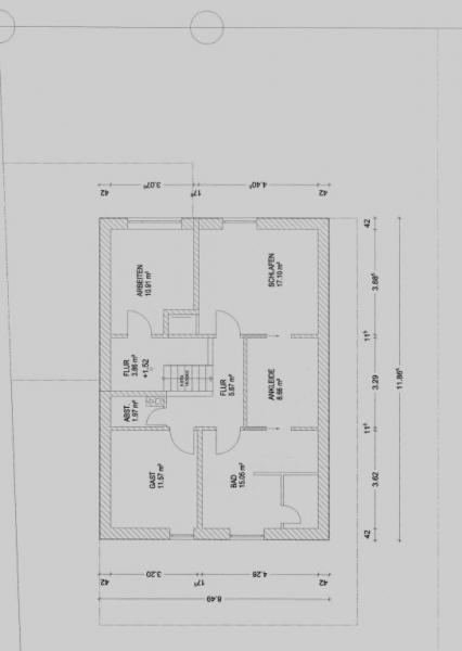

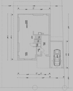

    Eingang-Gartengesch..jpg Ober-Dachg..jpg So, jetzt ist der allererste Entwurf vom Archi da. Keine Aussenansichten und der Keller ist auch noch nicht dabei. Viele Dinge gefallen uns, manche Dinge nicht. Und bitte auch noch nicht auf Fenster achten.
    Was auf jeden Fall geändert wird, ist diese "Speiß" und das WC bei der Diele. Beide zu klein. Im neuen Plan wird die Speiß wegfallen und das WC auf jeden Fall größer. Evtl. auch die Diele insgesamt breiter.... Und mehr Licht in der Diele. Evtl. Fenster oder Lichtband bei der Türe oder bei der Wohnebene. Was auf jeden Fall umgesetzt scheint, ist eine großzügige Küche/Essen/Wohnebene. Das ist uns sehr wichtig. Und das wir auf der Wohnebene dann ohne Treppe oder Stufen eben in den Garten gehen können.
    Die Ebene mit dem Arbeitszimmer ist in Ordnung. Wenn in der Ebene darunter die Speis/WC geändert wird, dann wir evtl. der "tote" Winkel im Arbeitszimmer auch anders. Das Bad wird auch def. keine Türe zum WC erhalten.

    Wer holt die Tonne? Hab nach dem EG aufgehört.

    Von Küche ins Gäste WC .....

    irgend etwas stimmt nicht - kann es sein, dass das og lageverkehrt - auf den kopf gestellt - ist. mit der treppe komme ich noch nicht klar, oben ist nur ein treppenlauf sichtbar, da funktioniert etwas nicht.
    die einganggangsdiele wird etwa 1,5 geschoss hoch, ein bisschen viel für diesen kleinen schmalen raum, der aber als eingang wieder üppig groß ausfällt.
    statisch sehe ich och einige probleme im eg, wenig wände innen, eine freie längswand mit fenster über eck, d. h. wenig aussteifung in der wand.
    die möblierung fehlt. ob die grundrisse funktionieren kann ich nicht sagen, aber auf dem weg zu einem guten entwurf bist du erst einmal nicht.

    ist doch gar nicht dargestellt!!!

    aha, in dem mir sichtbaren Plan halte ich das nicht für ein "no-go"

    Das OG ist um 180° gedreht dargestellt.
    Irgendwie hab ich auch grad nen kleinen Knoten im Hirn, was die Treppe betrifft bzw. den fehlenden Lauf im OG wo der Flur langgeht,
    müsste man mal nen Systemschnitt sehen/machen.

    glaube ich nicht, dass wir einen knoten im hirn haben. der plan hat aber mehrere knoten, die gelöst werden müssen.

    ich kann es mir nur so erklären, das es eine art split lvl werden soll.
    wohnen - essen - küche höher als der eingangsbereich.
    wo lasina (mit dem kritischen blick und in mülltonnen stimmung) eine verbindung zwischen wc und küche sieht, erschliest sich für mich noch nicht.
