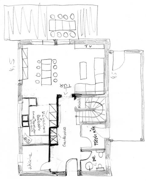

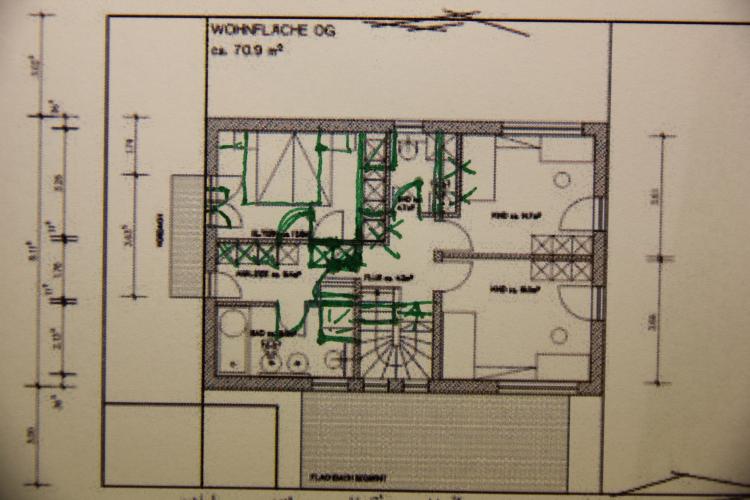

    Danke für Deine Anmerkungen. Wie soll das funktionieren, den An- und Austritt der Treppe auf eine Linie bringen im EG und OG?
    Und was wird sich dadurch im OG verändern/verbessern?
    Lieben Dank.

    Was halten hier von Variante 4, mit der Küche zum Garten raus.
    West-Garten also wäre die Küche im Süden.

    Also wir sind an einer Alternativen für das OG dran.
    Danke euch allen für eure Anregungen und Meinungen!
    LG
    Gregor

    Im Prinzip hat Rolf aib den Grundriss des OG schon gezeichnet wie ich das gemeint hatte.

    Hmm... also im OG fällt uns nichts besseres ein, dass alles unterzubringen.
    Aber für das EG haben wir noch einmal eine Variante erarbeitet.
    Was haltet ihr davon? Welche Pros und Contras gibt es eurere Meinung nach?
    Danke euch!

  17. #37 Gast036816, 15.01.2014
    technik zu klein, 2 türen, kaum platz für technik. zugang küche umständlich langer weg. der wandverlauf im zickzack links und rechts vom flur ist überhaupt nicht gut.
  18. grexor
    grexor
    03.01.2014
    24
    Informatiker
    Frankfurt
    Hi Rolf,
    danke Dir für dein Kommentar. Ich gebe Dir recht. Ist schon ein recht großer Kompromiss, um möglichst im Wohn/Essbereich keine Kompromisse zu machen.
    Im Technikraum soll quasi nur der Warmwasserspeicher untergebracht werden.
    Den "langen" Weg in die Küche müssen wir hier leider in kauf nehmen. Auch, um den Lärm nach oben möglichst gering zu halten.
    Die Variante VC bietet hier aber auch weniger Ablagefläche in der Küche als die letzte Variante.
    Ist die neue Variante aber total daneben?

    Und mit welcher platzsparenden Gerätschaft wird das WW erzeugt? Tauchsieder?
    Was gehört noch so in einen Technikraum? Wasseranschluß inkl. Wasseruhr...könnte auch im HWR untergebracht werden.
    Einführung Elektro + telekom, Unterverteiler (=Sicherungskasten mit Stromzählern). Heizung (+ WW-Specher). Heizungsverteilung.
    Je nach art der Wärmeerzeugung (zB Gas) entsprechende Anschlüsse.
  20. #40 Annette1968, 15.01.2014
    Annette1968
    Annette1968
    05.02.2013
    756
    15
    Ärztin
    Dafür solltet Ihr aber unbedingt klären, wo der Hausanschluss SEITENS DER VERSORGER angedacht ist. Und der braucht rund 1 m laufende Wand für Wasserfilter, Telekom etc. Denn wenn Ihr einen anderen Ort für den Zugang ins Haus wählt, kann das eine nicht ganz unbedeutende Summe mehr kosten - oder ihr habt das Problem, innerhalb des Hauses alles weiterführen zu müssen. Ohne rechtzeitige Planung gibt das unschöne Verkofferungen.
