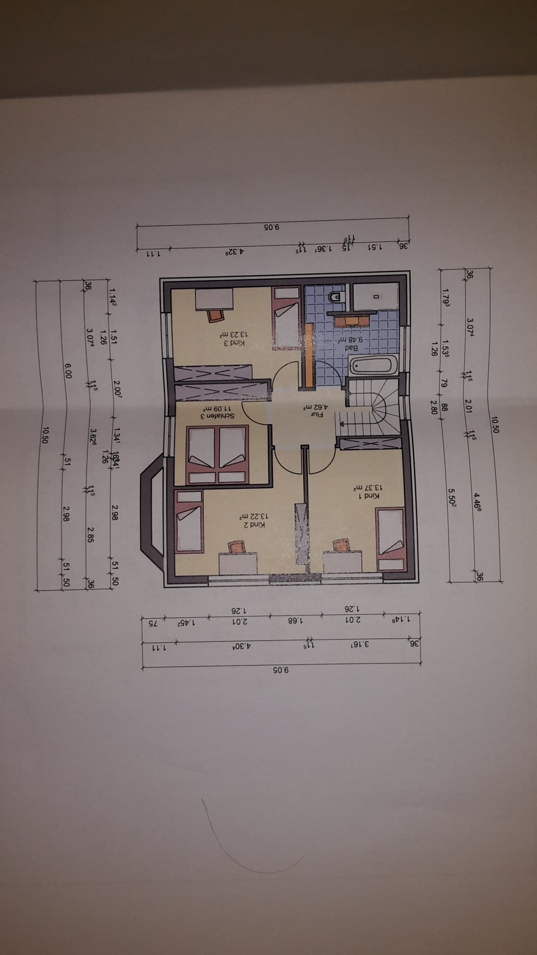

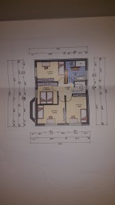

    Hallo!
    Wir wollen euch unseren grundriss zeigen und wissen ob wir irgendwas grundlegend ungeschicktes eingebaut haben :) IMG-20180728-WA0001.jpg 20180719_223901.jpg
    Tut mir leid, dass die Bilder nicht die gleiche Ausrichtung haben .. kanns hier grad nicht drehen ...
    LG

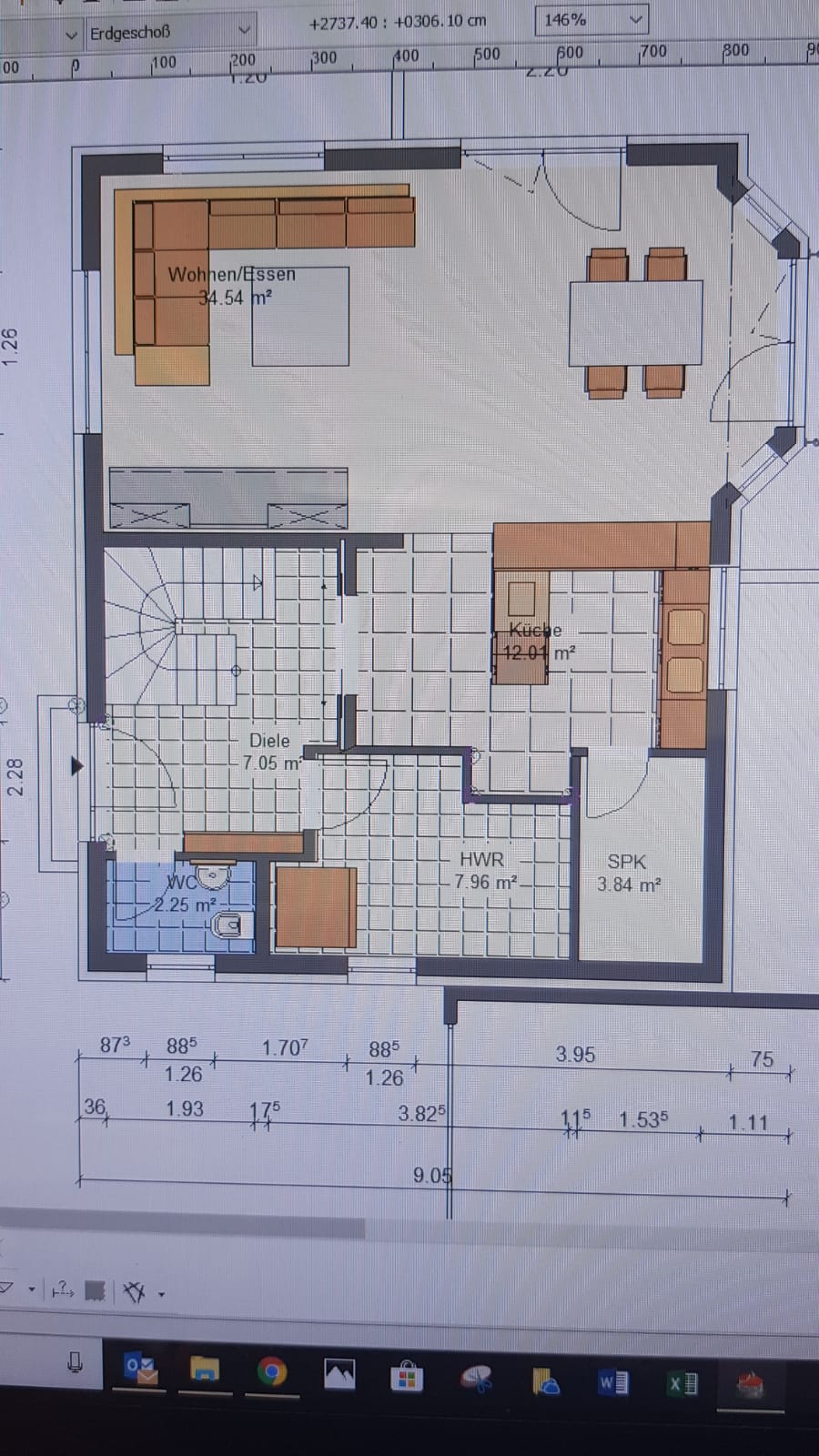

    Ich habe das Gefühl, dass der gleiche Grundriss neulich schon mal da war.
    Durchgang Haustür an Treppe vorbei zur Küche finde ich beengt. Erker ("Fresswarze" nennt man es hier, glaube ich) finde ich furchtbar. Nicht hübsch, Kosten/Nutzen mies.
    Und wie so oft: warum Couch mit Rücken zu den Fenstern?
    OG: wenn ihr 3 Kinder habt oder wollt, sei es so. Keller gibts nicht? Bisschen wenig Platz für euch Eltern und für "Gerümpel".

    Mal Dir mal die Fassaden auf, Du wirst sehen, dass diese noch nicht stimmig sind. Da liegen die Fenster irgendwie übereinander, über dem Erker wird es ganz komisch mit dem Fenster. Fassade und Grundriss müssen immer beides super werden. Durchgangsküche ist mein Fall auch nicht. Der Weg durch den Flur ist schon arg eng. Dafür kommt mir der HAR recht groß vor, da kann man noch 2m2 abknabbern bei guter TGA-Planung, dann entspannt sich das mit dem Flur auch.

    Wie viel Durchgang sollte man wohl an der Treppe vorbei haben? Wir dachten durch die große zweiflügelige glasschiebetür entspannt sich sie enge .. Grade auch mit großem Fenster im Treppenhaus und heller treppe ...
    An den Fassaden wurde gearbeitet... Ging eigentlich. Ich besorge die 3d Ansicht mal ..

    Na dann zwingt man die halt in einen kleineren HAR :)
    Im zuletzt von mir geplanten HAR sind drin: Wärmepumpe mit integriertem Speicher, großer Kühlschrank, Waschmaschine, Sicherungskasten, Stromanschluss und Wasseranschluss. Der Raum ist als Durchgangsraum in den Garten gebaut und ist 1,60m x 2,50m groß.
    1,20m finde ich als Flurbreite angenehm.

    Ich finde den EG-Grundriss noch unglücklich. In der Küche gibt es eine Ausstülpung in den HAR, damit man um den freistehenden Tresen laufen kann. Der Tresen selbst orientiert sich aber zum Treppenhaus, der Raum davor hat keine Qualität, man kann auch keine Barhocker hinstellen, weil man die dann immer umrennt.
    Auch wenn ich das als Architekt nur ungern sage, aber gerade diese kleinen Häuser sind halt nicht ohne. Die Bettdecke ist immer irgendwo zu kurz. Und die Fertighausanbieter haben da schon die optimalsten Grundrisse entwickelt. Ich würde nochmal dort Ausschau halten.

    Also die Küche ist überhaupt nicht fix so! Die ausstülpung sollte Kühlschrank und Hochschränke mit Ofen beherbergen... quasi bündig mit der wand abschließen. Meint ihr das ginge nicht? Vorher hatten wir eine Tür ins Wohnzimmer und eine in die geschlossene küche. Aber dann die Küche mit drei Türen .. War auch nicht so optimal!? Deshalb dann diese offenere Lösung

    Die Küche ist total ungemütlich: sie ist sichtlich offen zur Eingangstür und zum Flur. Vor dem Tresen ist der Hauptverkehrsweg für 5 Personen. HWR ist zu klein, für 3 Personen wird es eng, bei 5 geht gar nicht. Habe mir sagen lassen, dass man ab 2 Kinder schon eine zweite WM brauchen kann... oder war‘s für drei? T:shades
    Elternschlafzimmer ist eingekesselt.
    Erker ist 90er Style.
    Wo lässt ihr denn Euren PC oder Drucker? Wo Eure Ordner? Diese ganzen Lasten von Medikamenten, Vasen, Getränkekisten, Staubsauger usw. , wo wollt ihr das lassen?

    Naja da haben wir schonmal drei Meinungen zur Größe des HAR. Aber das Haus ist halt im EG auch nur 10m x 9m.
    Da muss man jetzt alles reinpressen. Die Küche ist der Schlüssel zum besseren Grundriss. Diese Küche hat ja auch keine Oberschränke, das ist natürlich sehr stylisch, aber auch nicht gerade platzsparend.

    Alles was so in die oberschränke gehört muss halt in die speisekammer ...

    8 qm zum Kochen sind absolut ausreichend.
    Kurze Wege .
    Aber der Weg zur Speisekammer ist sehr lang .
    Da ist das Gemüse ja schon welk ,bevor es auf das Schneidebrett kommt.:lock
    Ohne Keller ist der HWR ein HTR !
    Speisekammer und HTR zusammenfassen würde Sinn machen.
    Somit eine Grundriss-Änderung .
    Den Erker weg.
    Braucht kein Mensch .
    Die Hausbreite auf den angedachten Erker verbreitern .
    Ist das ein Grundriss-Vorschlag vom Hausbauer ?
