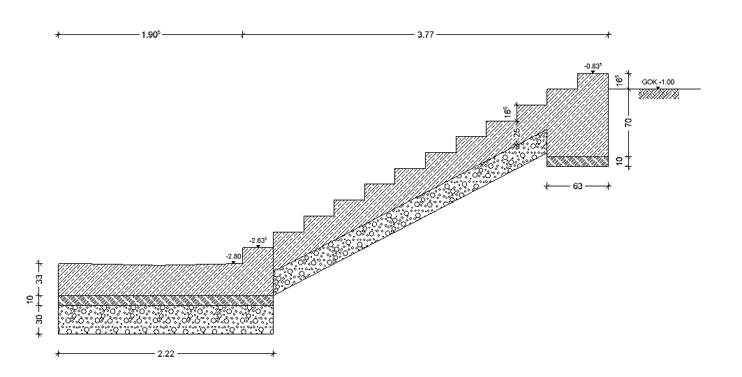

    Hallo, ich hatte eine Frage bezüglich meines Unterbaus für meine Außentreppe zum Keller.
    Ich wollte sie selber planen, hatte aber kein vernünftiges Detail gefunden, für eine Außentreppe.(Sehr dankbar wenn ihr mir eins schicken könntet ^^)
    Deswegen wollte ich fragen, was ich alles beachten muss, und was bei meiner Zeichnung noch fehlt (Bitte nur das wesentliche, ein paar kleinigkeiten fehlen noch, sowie auch die Entkopplung von Treppe und Treppenplateu zur Kellerwand mit schöck)
    Ich wollte das Treppenplateu unten mit der Treppe selber verbinden, war mir aber nicht sicher, wie ich das mit dem Unterbau zeichnen und umsetzen sollte.
    Ich bedanke mich jetzt schon für eure Hilfe. Bild_2026-06-18_181254126.png Screenshot 2026-06-18 181057.png
