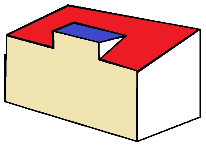

    Gibt es in Baden-Württemberg irgendwo eine Satzung für Quergiebel, ab wann diese untergeordnete Elemente sind?
    Gibt es eine Einschränkung wie weit der Quergiebel herausragen darf, um untergeordnet zu bleiben?
    Im B-Plan steht er muss 80 cm Abstand zum Hauptgiebel haben. Das Pultdach hat eine Firsthöhe von 9m d.h. der Quergiebel kann ein Flachdach mit Höhe 8,20m haben?

  3. BaUT
    9.330
    5.854
    Wenn das hier deine geplante Dachform darstellt (rot=Pultdach und blau=Flachdach), dann "Ja".
    ...dann kann man das so interpretieren.

  7. #7 Interessiert, 26.07.2022
    Interessiert
    Interessiert
    10.11.2021
    132
    20
    Der Sprachgebrauch kommt vom Amt, dort stand was von untergeordneten Quergiebel (darum kam ich auf diesen Sprachgebrauch). Für mich ist es eher ein Erker über 2 Stockwerke (EG ist quasi frei).
    So ähnlich sieht es aus, nur das ganze blaue Ding jetzt noch 3 meter nach außen herausragt über 2 Stockwerke.
    Breite ist 50% von der Breite vom roten Dach. Über die Breite habe ich auch nichts im B-Plan gefunden?
    "Dadurch, dass Zwerchgiebel (=Quergiebel) nur als untergeordnete Bauteile entstehen dürfen und einen Abstand zum Hauptgiebel von 80cm einhalten müssen, soll bei den Gebäuden eine klar ablesbare Gebäude-/Firststellung erkennbar und die Gebäudestruktur eindeutig ablesbar sein"
    Gibt es denn Einschränkungen ob so ein Vorbau über mehrere Stockwerke auch bis zum Boden gehen darf? Sowie das obere Bild gibt es hier jede Menge Bauten, aber keines bisher, wo der Zwerchgiebel/Erker über mehrere Stockwerke oder bis zum Boden geht.
    Aus diesem Grund dachte ich das Wort "untergeordnet" bestimmt irgendwelche Regeln hierzu.

  8. #8 simon84, 26.07.2022
    23.388
    6.971
    Am besten teilst du mit uns die Skizze mit Schnitt von dem Was du bauen willst, mit Bemaßung.
    was du beschreibst würde ich als risalit bezeichnen.
    Die Begründung ist interessant:
    das ist ja eigentlich nur bei einem Satteldach wirklich erfüllbar und je nach Gebäude Geometrie schon schwierig.
    Wie sollte zb ein Fast quadratisches Gebäude mit
    Pultdach das erfüllen ?
    Jetzt mal Hand aufs Herz, wie kannst du bei der Beschreibung das Wort „untergeordnet“ benutzen?
    das Wort „charakterisierend“ oder „herausstechend“ ist doch da passender.
    Man könnte schon fast argumentieren, die Begründung und Satzung ist genau dazu gedacht so etwas was du vor hast zu vermeiden :)

    Jup kann man so sehen, darum frage ich ja nach den Definition bzw. Einschränkungen.
    Wie gesagt Zeichnung ist wie oben. Firsthöhe 11m, Taufhöhe 8m, Traufbreite 9m
    Giebel ist 4,5m breit (50% von der Traufbreite) * 6m hoch und ist 1,20m unter der Firsthöhe, d.h. das Flachdach ist 7m lang und ragt dann knapp 1 meter raus.

    Was @BaUT skizziert hat, weicht deutlich von den von dir genannten Wünschen ab:
    1. Es kann rein logisch nicht untergeordnet sein, wenn es 50% der Breite der gesamten Dachfläche einnimmt und zusätzlich noch 3 Meter nach außen hervorsteht oder auskragt.
    Mit Untergeordnet kann man vielleicht noch argumentieren, wenn es flächenbündig mit der Fassade (siehe Skizze von @BaUT) ist und auf 25-33% der Breite vom Baukörper/Dach besteht.
    Wo siehst du denn einen Giebel im Sinne des Bebauungsplans beim Pultdach?
    Willst du da eine gedachte Linie zwischen Pultdachtraufe und gegenüberliegender Wand auf der gleichen Höhe ziehen?
    Was hier beschrieben wird fällt doch rein formell unter die Definition eines Erkers :)
