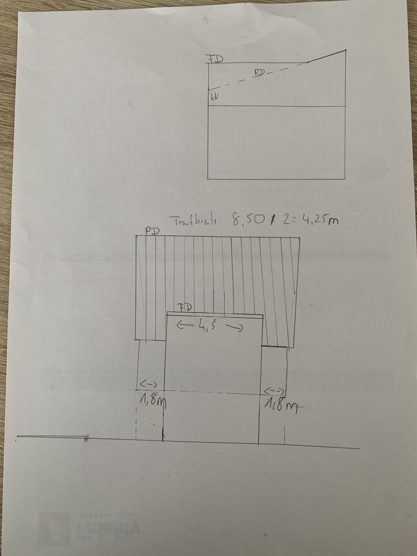

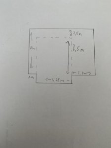

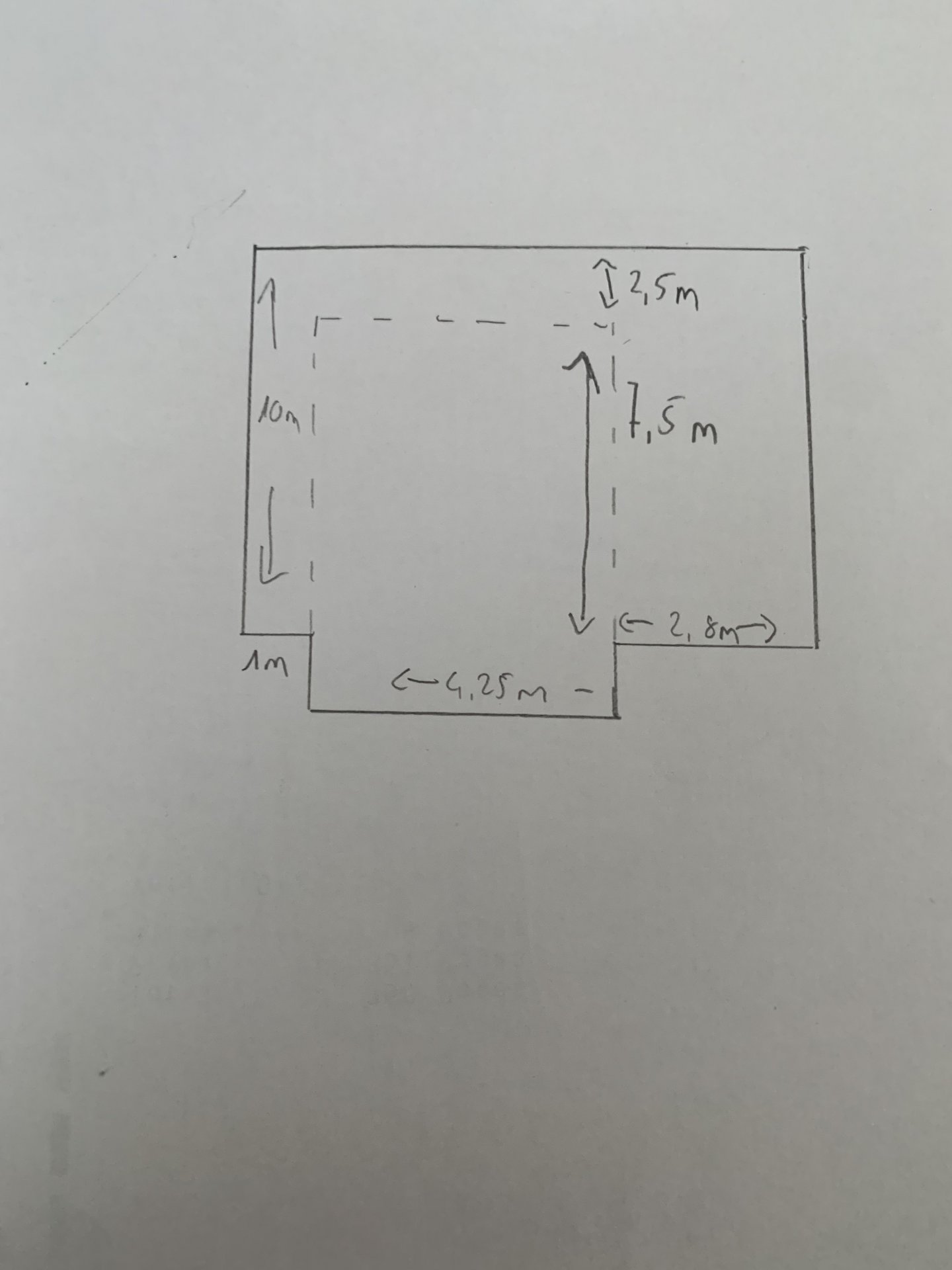

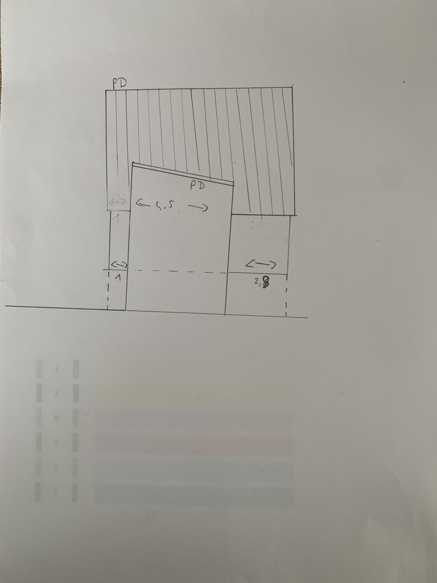

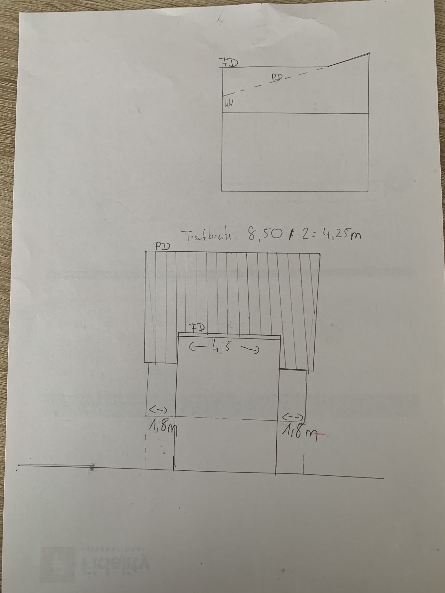

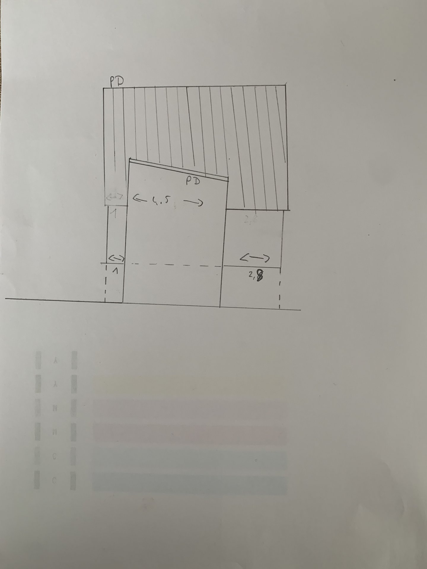

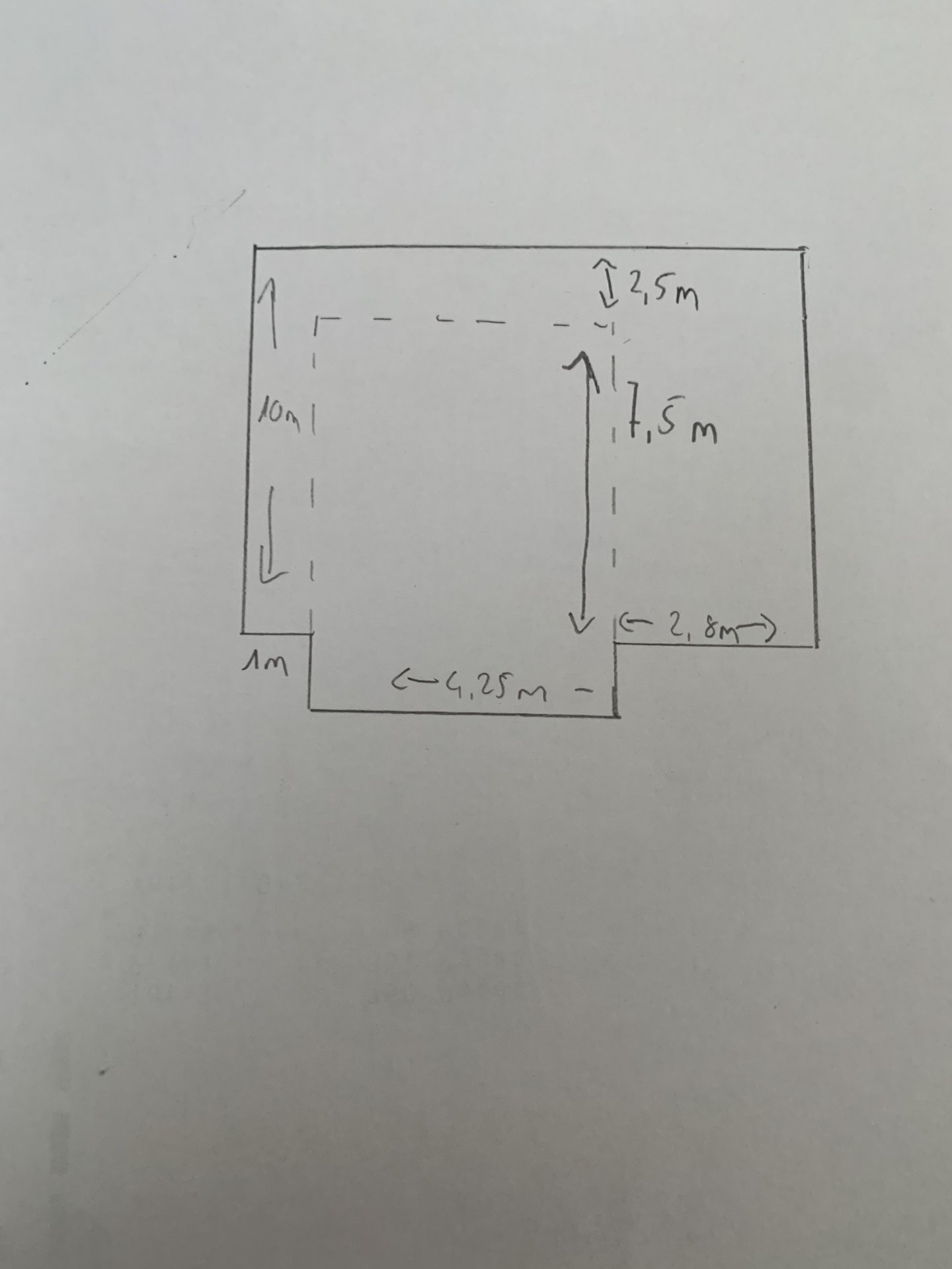

  16. #36 Interessiert, 25.11.2023
    Interessiert
    Interessiert
    10.11.2021
    132
    20
    Puh puh gar nicht so einfach
    Ich versuche ein wenig Text hinzufügen.
    Der "alte" Plan hatte ein Pultdach von Süden nach Norden. Mittendrin kommt ein Quergiebel/Erker der ein Flachdach enthält.
    Der Quergiebel beträgt 50% von der Traufbreite 8,5m also 4,25m. Der Quergiebel ist mittig platziert und geht über ALLE Stockwerke. Der Vorstand sind ca. 1 Meter
    Sah dann quasi so aus. Das ist gar nicht leicht abzubilden.
    Was wurde gebaut:
    Anstatt dem Flachdach auf dem Quergiebel wurde ein Pultdach von Osten nach Westen gebaut. DN unbekannt. Zusätzlich wurde der Quergiebel versetzt, ist also nicht mehr mittig.
    Leider kommen auf den Bilder (auch auf den Originalen) die Größen-Verhältnisse echt schlecht raus.
    Das Pultdach von Süden nach Norden ist ist eigentlich kleiner um einiges als das Dach der Quergiebel d.h. dieser nimmt viel mehr Fläche ein auf dem kompletten Dach. Wenn ich es mich so vor mir sehe würde ich sagen es nimmt 75% der Länge des Gebäudes ein d.h. wenn das Haus 10 Meter lang ist von Süden nach Norden.
    Dann fängt der Quergiebel bereits nach 2,5 Meter an im Süden an und ist 7,5m lang * 4,25m breit. Das ist eigentlich die Hauptfläche des kompletten oberen Stockwerks. Ein wenig seltsam wenn der Quergiebel der Hauptbestandteil eines Stockwerks ist, wenn es untergordnet sein soll.
    Wie gesagt aus allen Plänen ging das nicht hervor, da es in den Plänen immer klein dargestellt wurde, aber jetzt wo es gebaut ist, wird einem das erstmal klar wie die Verhältnisse sind. Zusätzlich verstehe ich als Laie bzw. kann ich nicht nachvollziehen, dass der Quergiebel auch in der Breite >50% des Gebäude ausmacht.
    3,6m (restliche breite) vs 4,15m(Quergiebel Breite)
    Ich hoffe es ist ein wenig "klarer" ansonsten starte ich einen neuen grandiosen Zeichnungsversuch ;)
    PS: Ich sehe gerade ich hab den Quergiebel um 0,25 zu groß bezeichnet also es sind 4,25 anstatt 4,5m
    PPS: Ich würde gern nachmessen, ich kann mir vorstellen, dass der Quergiebel auch einfach breiter gemacht wurde, so wie das Verhältnis aussieht...
  17. #37 Interessiert, 25.11.2023
    Interessiert
    Interessiert
    10.11.2021
    132
    20
    Achso sorry falsch verstanden, genau das Flachdach (FD) ist/war DN 0 Grad
    Versuchen wir es mal mit der Skizze, ansonsten kann ich den Plan bzw. die Seitenansicht mal schwärzen und einstellen
  18. #38 VollNormal, 25.11.2023
    VollNormal
    VollNormal
    20.11.2021
    4.290
    2.922
    Bochum
    Ist trotzdem noch urheberrechtlich geschützt.
  19. SIL
    10.874
    4.219
    Nachdem nun offensichtlich abweichend errichtet wird respektive wurde und die Genehmigung vorliegt , warum wird die Behörde nicht eingeschaltet - wäre es nicht der einfachste Weg um ggf. direkt einen Baustopp zu verfügen ...
    Ja und Nein.
    Nein , außer konstruktive Zwangspunkte ..
    Gemäß Genehmigung mit Abweichung +-10 cm , ansonsten Nein.
    Ja insofern keine andere Festlegung vorliegt , es gibt auch 'überschnittene überzogene 'Gauben welche höher liegen als der First des Hauptdachs und sogar beidseitig...
    Klar , das liegt wohl eher am Grundriss.
    Auch das ist möglich, wobei ich eher hier nicht mehr von untergeordneter Gaube spreche
    Nein , außer B Plan / Satzung / Erhaltungssatzung und natürlich Genehmigung.
    Du wirfst immer noch die Begriffe durcheinander..Tatsache ist , soweit ich deinen Ausführungen folgen konnte, hier wird eine Tektur nicht mehr reichen , eher neuer BA und schon gar nicht ist hier noch untergeordnete Gaube oder Quergiebel noch debattierfähig.
    Wie ist das einzuordnen - gibt es eine weitere Genehmigung oder wurde die ursprüngliche bereits ergänzt?
