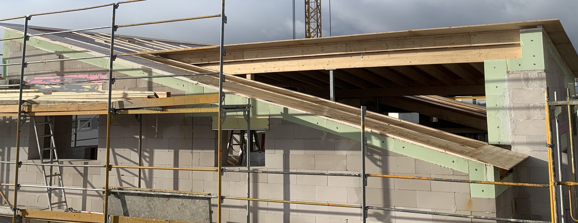

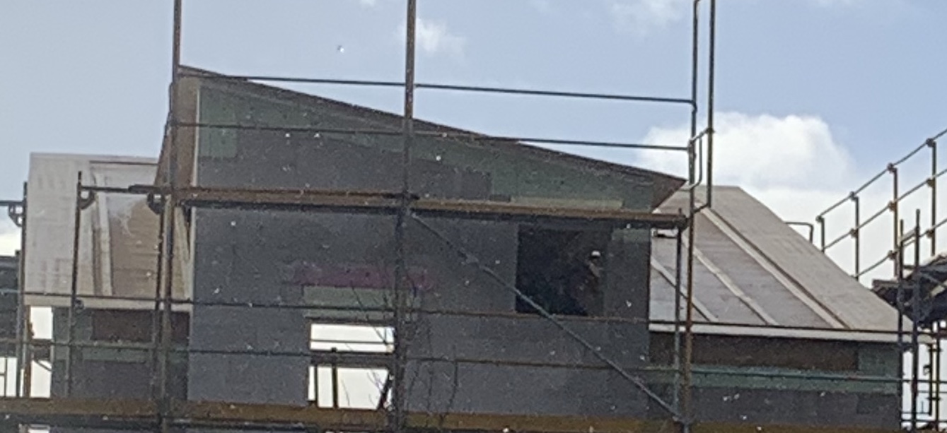

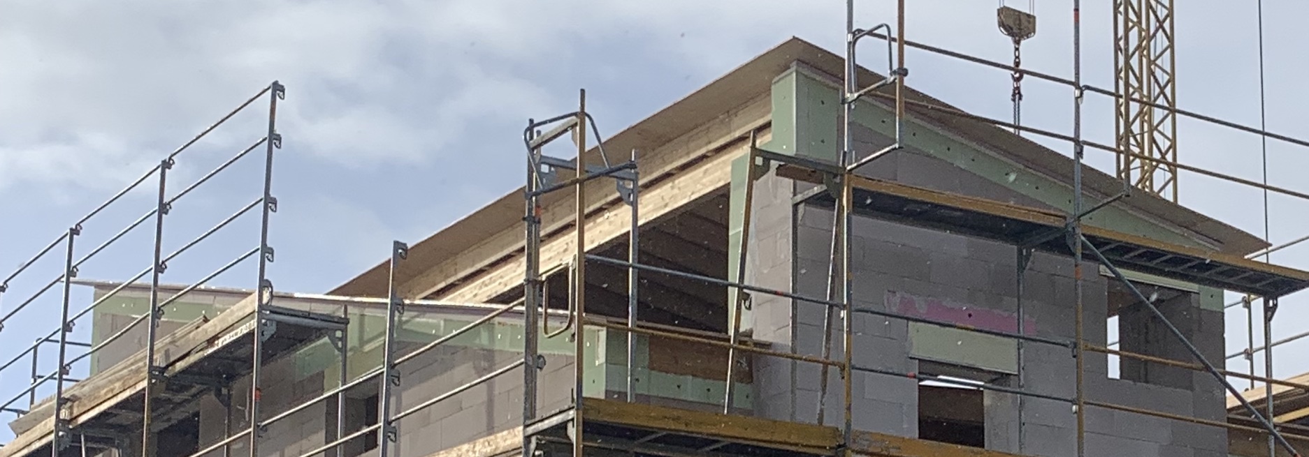

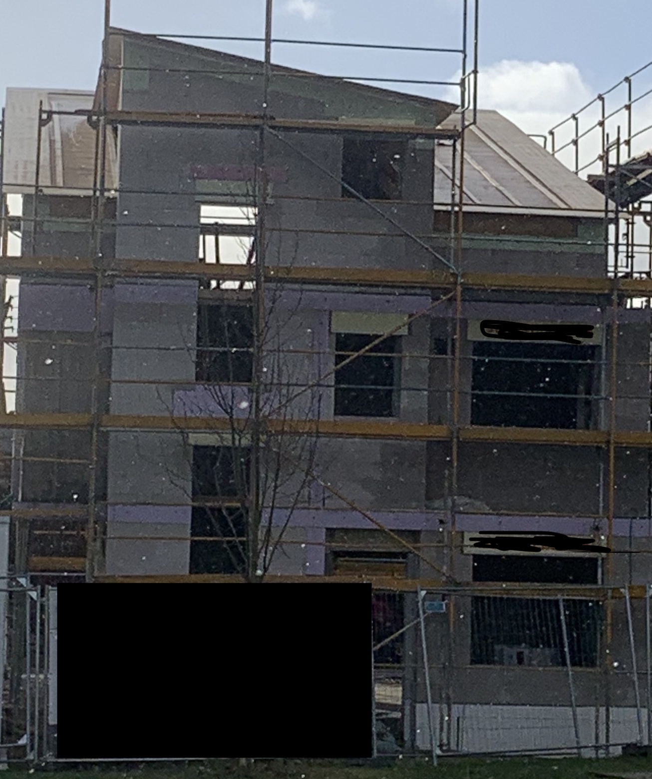

    Ich habe mal auf die Platten gewartet. Hoffe die Bilder helfen, Verhältnis hat sich mit den Platten schon verändert, aber immer noch mächtig.
    Guter Hinweis, werde ich abklären
    Wie oben angemerkt, vielleicht bringt die zweite Behörde mehr Licht ins Dunkle und schreibt was dazu, aber nach nun bald 8 Monate wäre gut wenn da irgendwas mal voran geht. Wenn man alle Infos hat kann man entscheiden.
    Wie gesagt ist der Dachaufbau richtig, falls untergeordnet, wenn nicht untergeordnet ist er viel zu hoch. Das ist ja eine zentrale Frage, warum ich nach Argumenten suche, dass es nicht untergeordnet ist.
    EDIT: Ich finde halt irgendwie witzig (bzw. unlogisch) das die Breite des "Giebel" durch die Traufbreite bestimmt wird, aber in die Giebelbreite nicht der Überstand des Daches berücksichtig wird. Gut beim Flachdach, gibt es den Überstand nicht, aber hier nun schon.
    Darum ist der "Giebel" doch eigentlich >50% der Traufbreite?

    Man erkennt ja mal wieder nichts, was man einen Zusammenhang nennen könte - keines der Bilder geht bis zum Boden :-(

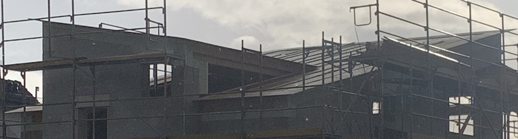

    Die Wände gehen einfach gerade aus runter. Ich bin ein wenig vorsichtig, ich weiß nicht ob man das so einfach teilen darf etc. Sorry, was fehlt dir denn konkret?

    Also Erker fällt doch komplett aus, der Gebäudeteil geht doch komplett bis auf den Boden. Dafür hätten wir jetzt keine 68 Beiträge brauchen müssen :)
    also ist das wohl eher als risalit bzw avant corps einzuordnen
    naja untergeordnet oder nicht da gibts sicher Experten die Beurteilungsrichtlinien haben, aber so rein nüchtern per Photo betrachtet und wenn man sich das Gebäude mal ohne den Teil vorstellt …. Die gestalterische gesamtwirkung vom Gebäude ist doch mit oder ohne relativ ähnlich. Vermutlich kann man da schon noch auf untergeordnet argumentieren oder zumindest versuchen
    dachneigung weist massiv ab das sind locker DN 15-25

    Ja so ist es aktuell gebaut. Auf den Plänen ist der untere Teil (also EG) und der obere Teil (OG, DG) mit zwei separaten Farben ausgezeichnet und da ist ein minimaler Absatz drin und die die Mauer is auch verschoben. Darum wurde von Erker gesprochen.
    Ob Erker oder Risalit, macht das ein Unterschied in der Beurteilung? Es ist doch kein Zwerg oder Quergiebel?
    Darum bin ich hier :), genau die würde ich gerne wissen.
    Eine Frage habe ich ja schon gestellt: Was zählt denn zur Breite dieses "interessanten" Konstrukt?

    Vergiß´ es. Du hast uns jetzt bis Beitrag #68 mit dem ERSTEN aussagekräftigen Bild warten lassen, mein Engagement hast Du schon lange verloren.
    Für die Mitleser stelle ich es gerne nochmal klar:
    ein Erker (= Vorsprung, der oberhalb des Bodens beginnt) oder
    ein Risalit (= Vorsprung, der bereits aus dem Boden emporwächst)
    haben niemals einen DachAUFBAU. Sie werden im Normalfall mit dem Hauptdach überzogen, bzw. haben im hier vorliegenden Fall ein eigenständiges Dach. Als Richter würde ich hier Jeden schon beim Luftholen für die dreiste Behauptung einer Untergeordnetheit verurteilen.
    Schande über Dich, daß Du hier so elend viele Beiträge mit Sabbelei vergeudest, ehe Du das sofort EINDEUTIG klärende Bild eingestellt hast !!!
    ein Zwerchhaus ist ein Dachaufbau IN DER LINIE der aufstrebenden Traufwand (das ist wie bei Königswinter: nicht davor und nicht dahinter !), der nur genau dann untergeordnet sein kann, wenn das Kriterium der anteilig untergeordneten Breite erfüllt ist;
    eine Gaube ist ein Dachaufbau HINTER DER LINIE der aufstrebenden Traufwand, für den dasselbe Kriterium anwendbar ist.
    Da das Zwerchhaus die Trauflinie unterbricht und die Gaube darüber sitzt, ist das Kriterium der Untergeordnetheit dann erfüllt, wenn die Breite des Dachaufbaus die Hälfte der gesamten (Gaube) oder restlichen (Zwerchhaus) Trauflänge unterschreitet.
    Eine Gaube kann damit nur untergeordnet sein, wenn ihre Breite maximal weniger als die Hälfte der Trauflänge beträgt,
    bei einem Zwerchhaus sogar maximal weniger als ein Drittel.
    Ein Erker oder Risalit haben also auch diese Drittel-Latte liegen zu lassen, da sie wie das Zwerchhaus die Trauflinie des Hauptdaches unterbrechen (Erker und Risalit unterbrechen sie, das Zwerchhaus durchbricht sie, die Gaube liegt darüber und korrespondiert mit ihr eher optisch).
    Die Trauflinie im Sinne dieser Betrachtung ist immer der fiktive Durchstoß der Traufwand durch die Dachhaut, und die Trauflänge immer die gesamte Länge der traufseitigen Hausseite.
    Eventuelle Dachüberstände haben dabei "Kasperkram, Sechs, setzen !" in der Rechnung nichts verloren, es zählt das Drahtkantenmodell.
