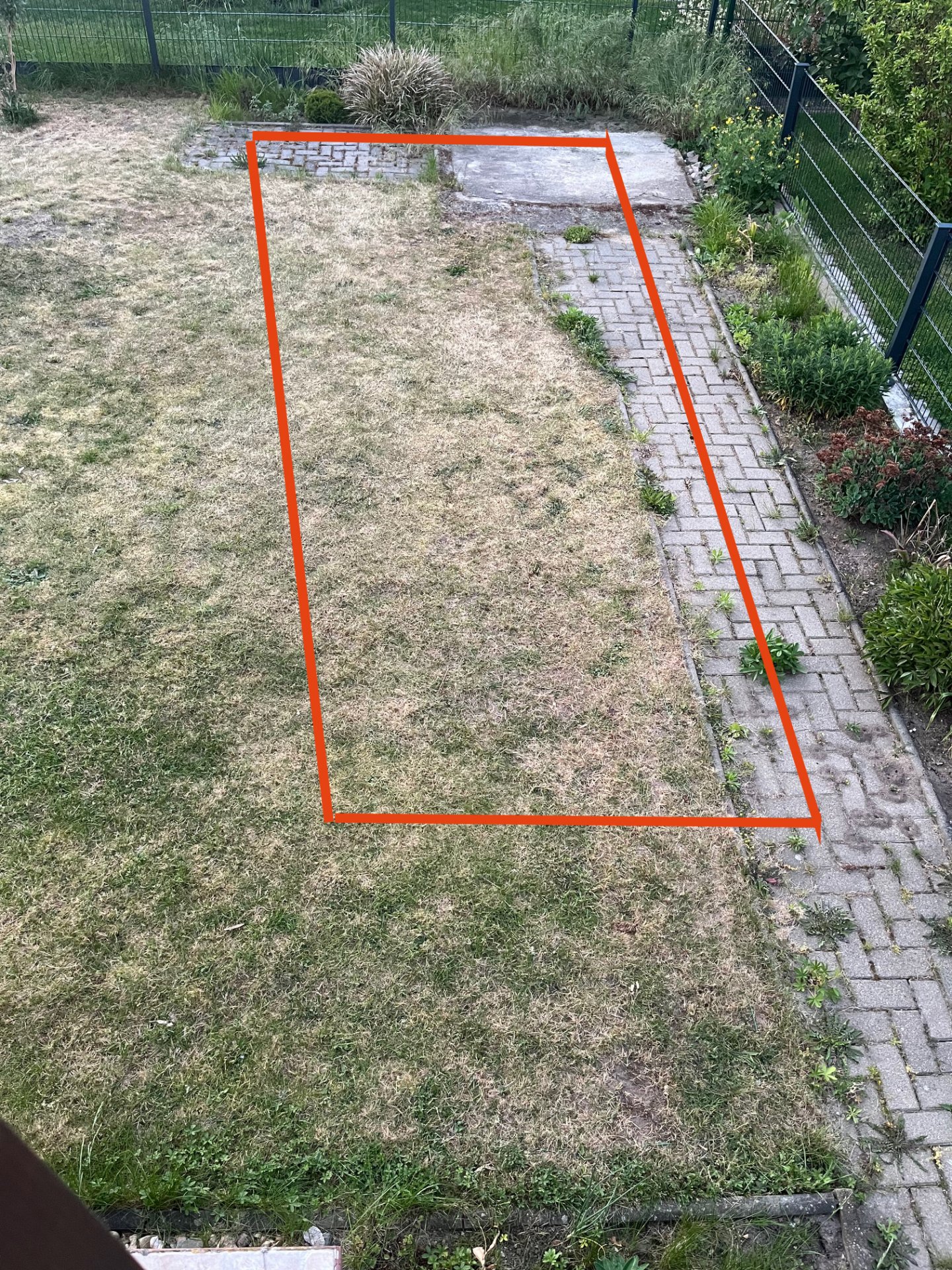

    Hallo liebe Gemeinde,
    ich plane im Garten einen Pool aufzustellen. Es soll ein ovaler oder rechteckiger mit ca. 500cm x 250cm werden. Ein genaues Modell steht noch nicht fest.
    Das gute Stück soll dann in dem markierten Bereich aufgestellt werden. Dieser
    Bereich ist teilweise durch Gehwegsteine und ein kleines fundament (dort stand wohl mal
    ein Gerätehaus) befestigt.
    Nun die Frage, wie bringe ich alles schich auf ein Niveau.
    Meine Idee:
    Sand auf den Rasen, bis die Höhe der befestigten Fläche erreicht ist. Dann auf die gesamte Fläche
    "Poolmatten" mit ca. 10mm Stärke verlegen und da dann das Teil draufstellen.
    Unter die seitlichen Stützen würde ich dann nochmals je eine Gehwegplatte unterleben.
    Was meint ihr...klingt das nach einem sinnvollen Plan?
    Dank und Gruß
    Robert

    Kann man so machen. Ich würde auf jeden Fall noch ein Geotextil unter dem Sand verlegen und wahrscheinlich zwei Platten je Stütze nehmen.
