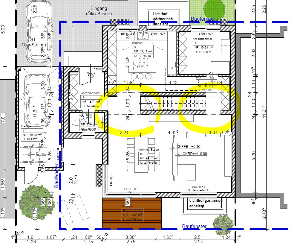

    Die Rohbaudeckenhöhe ist mit 2,75m geplant. Es kommt eine FBH. Im Lichte sollten ca. 2,58m übrig bleiben.
    Ich überlege jetzt, ob man die vier Unterzüge (siehe Statik) eher als Stahlträger und deckenbündig ausführen sollte.
    Wie sind eure Meinungen Erfahrungen dazu außer das es bei den aktuellen Stahlpreisen etwas teurer wird? Statiker beziffert die Mehrkosten pro Sturz mit 500 EUR (plus/ minus)

    Ich könnte um einen halben Stein erhöhen...aber dann fehlen die im Kniestock

    OK, dann lieber deckengleich passt besser zum Konzept unten. Hab gelesen das es auch einen "deckengleichen" Unterzug geben soll, was hat es damit auf sich... Oder ist eben der Stahlträger damit gemeint?

    Wie stellst du dir denn die Ausführung mit stahlträger vor?
    Auflagerung der filigrandecken auf den untergurt? Dann alles verputzen? Kann mir vorstellen dass das anfällig für Risse ist.
    deckengleicher unterzug ist ein Stahlbetonträger der innerhalb der deckenplatte ausgeführt wird. Im Prinzip geht die Decke einfach durch aber die Ausbildung der bewehrung ist anders.

    Rückmeldung Statiker:
    • Unterzüge -> OK, kann man deckengleich machen, aber nur mit Stahlträger. Bei deiner Hausgeometrie macht es nur Sinn wenn die Stahlträger durchbohrt und mit Bewehrungseisen durchstoßen sind. In Beton würde der deckengleiche Unterzug keine (kaum) Steifigkeit bringen.

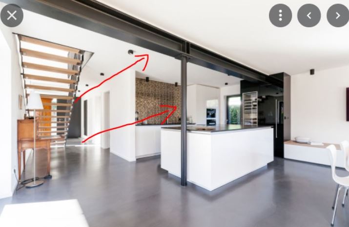

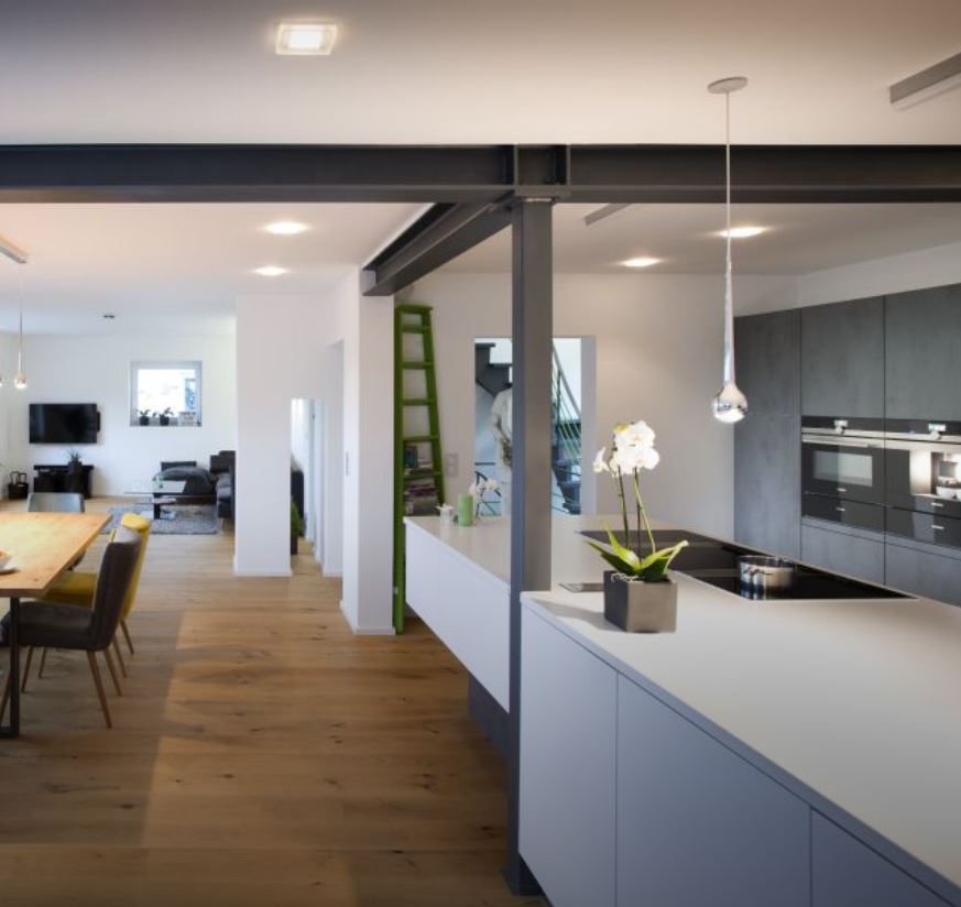

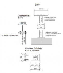

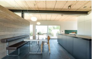

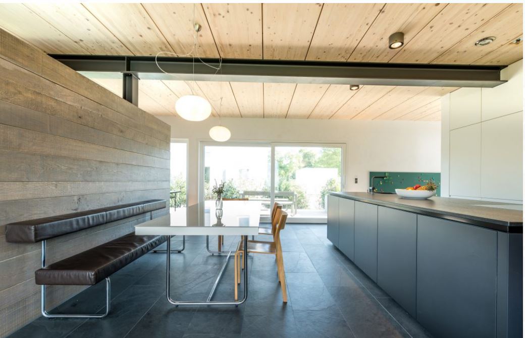

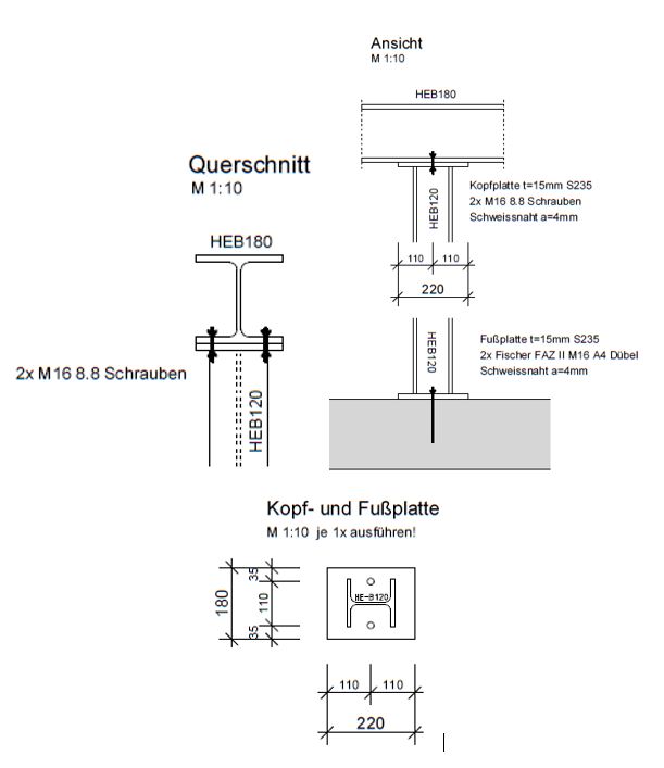

    Unser Statiker hat die Stahl-Stütz Kombi wie folgt dimensioniert.
    Mir als Laien sagt das nicht viel. Aber könnte man diese Konstruktion wie auf folgenden Bildern zu sehen gekonnt in Szene bringen?
    Was muss mein Rohbauer beim bestellen des Stahls und beim Einbau unter der Decke beachten? Denn er meint das man es lieber verkleiden sollte :/
