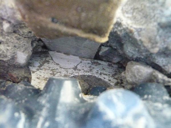

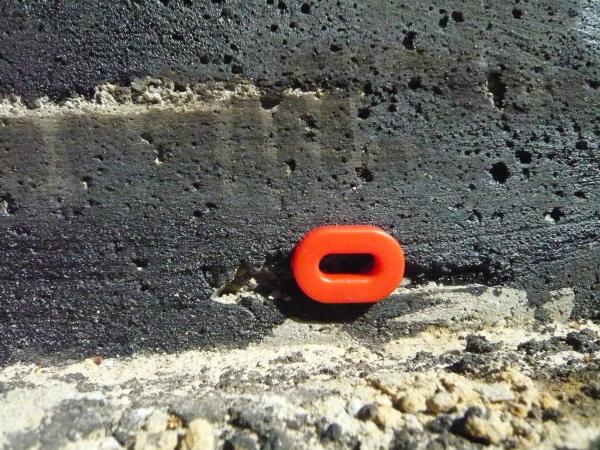

  11. #31 Manfred St, 02.04.2012
    Manfred St
    Manfred St
    31.03.2012
    233
    Bauherr
    P1110789.jpg P1110802.jpg hier ist ein Stück Bewehrung zu sehen bzw. nicht zu sehen weil schon schwarz gepinselt, jedenfalls hält der Magnet. Auf dem anderen Bild die Abdichtungsmaßnahme der Baufirma am Fundamenterder - dieser wurde laut Bauleitung bis an den Beton herangeführt.
    Meiner Einschätzung nach ist dieses "heran" relativ. Jedenfalls passen da Ionen in Tischtennisballgröße durch. Aber an diesem Punkt sind alle Mühen vergebens - das wird nie dicht!
    Was soll auf den Bildern noch zu sehen sein Thomas?

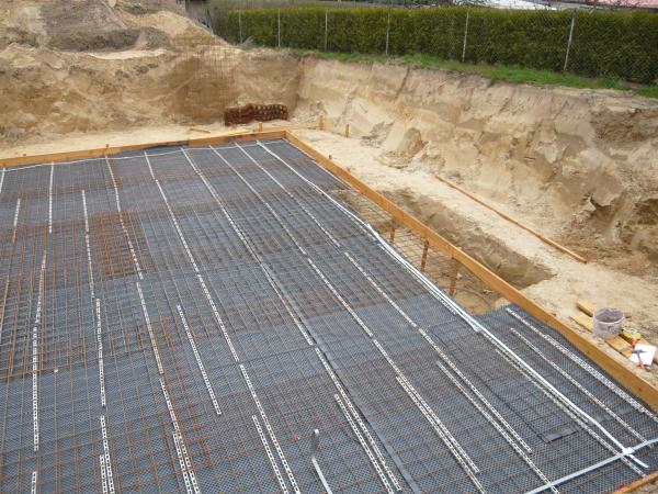

  12. #32 Thomas B, 02.04.2012
    Thomas B
    Thomas B
    17.08.2005
    11.181
    Dipl.Ing.
    etwas mehr außen herum...das könnte Rückschlüsse auf die Arbeitsweise der Firma zulassen.
    Und: wenn schon Noppenbahn, dann hätte ich diese exakt anders herum hingelegt. So ragen die Noppen in den Beton, der dadurch auch nicht stärker/ die Betondeckung auch nicht besser wird. Letztendlich dann wohl eher eine Bopla von 20 cm Stärke abzgl. zigtausender Noppen á 20 mm....?
    Aber wenn der SV damit zufrieden ist....:shades
  13. #33 Manfred St, 02.04.2012
    Manfred St
    Manfred St
    31.03.2012
    233
    Bauherr
    P1110743.jpg Hi Thomas, es sind doppelt so viel Noppels aber dafür nur halb so hoch - bzw. tief. Ich dachte immer wenn die Platte aushärtet soll die sich frei bewegen können - macht vielleicht ide vielzahl der Noppels.
    PS: Das Loch ist nciht für die Schwiegermutter sondern die Vorstellung der ausführenden für Frostschürze im Kellerabgang. Wie das Irgendwann man dicht werden soll frage ich mich.

    Bin ich blind oder gibt es nur eine Bewehrungslage? So wie ich das sehe ist die Dämmebene oberhalb der Betonplatte?

  16. #36 Manfred St, 02.04.2012
    Manfred St
    Manfred St
    31.03.2012
    233
    Bauherr
    Da gabs natürlich noch eine Bewehrungslage drauf ... und die Dämmebene ist wischen Ober- und Dachgeschoß.
    Nein die ist in der Kellerdecke - es soll ein sog. halbkalter Keller werden.
