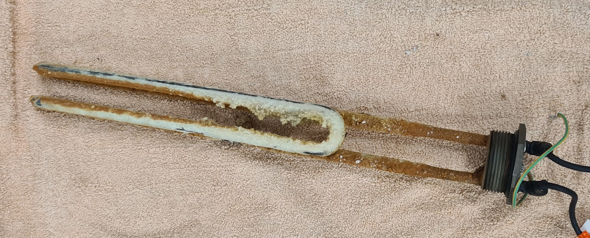

    So Leute,

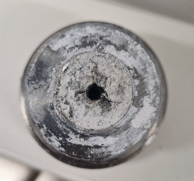

    heute war der Heizungsbauer da und wir haben zusammen die Inneneinheit auseinandergenommen. Und was soll ich sagen...bin relativ sprachlos, wie ein 1,5 Jahre alter, Speicher aussehen kann.
    Wen es interessiert hier
    Teil 1 (Rost im Trinkwasser durch Edelstahlleitungen?)
    Teil 2(Update zum braunen Warmwasser)
    Es geht um folgende Inneneinheit:
    Samsung ClimateHub Monosystem HT R290 8 kW mit integriertem Brauchwasserspeicher
    ECO Mono ClimateHub WPLW-Hub Mono HT R290-8-200 | MTF Samsung

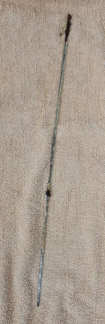

    Zunächst Speicher entleert und die Operanode getauscht. Diese war komplett weg, nur noch der dünne Edelstahlstab noch da, teilweise stark angerostet. Aber auch der war so durch, dass es beim Rausdrehen abgerissen ist und wir ihn mit nem Schraubenzieher herausoperieren mussten:

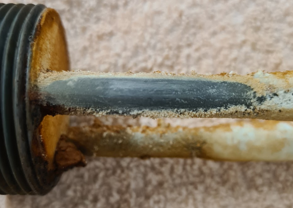

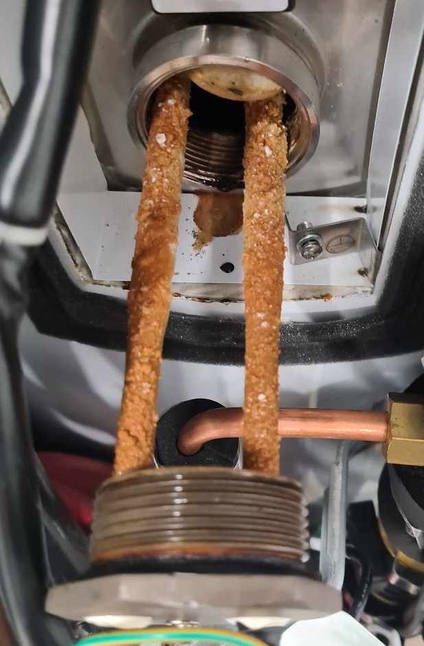

    Dann haben wir weiter unten am Speicher den Zusatzheizstab ausgebaut (der nie gelaufen war, weil deaktiviert und die Heizleistung aus so ausreichend war). Komplett zugerostet:

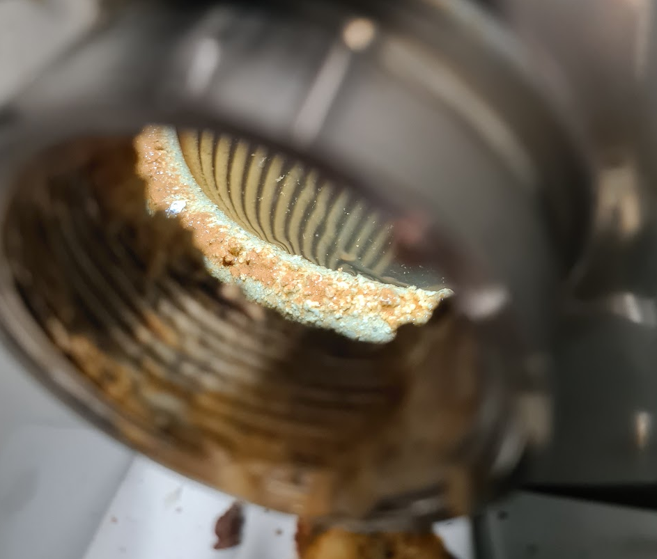

    Auch das Gewinde sah übel aus und innen im Speicher sind die Wendeln des Wärmetauschers mit Rost zugesetzt:
    Bin jetzt gespannt, wie kooperativ der Großhandel und der Hersteller (Samsung) sind. Garantie ist noch drauf, erst 1,5 Jahre alt...

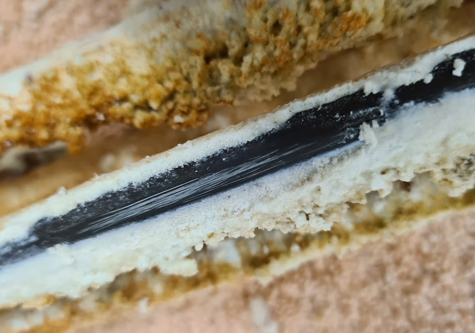

    Eine verbrauchte Opferanode nach 1,5 Jahren deutet auf einen schweren Fehler des Speichers hin.
    Kratz doch mit dem Messer mal den Heizstab an, ob Du auf blankes Kupfer oder Edelstahl kommst, um zu wissen, ob sich der Rost da nur abgelagert hat oder ob das Zukaufteil die Quelle der Korrosion ist.

    Scheint Edelstahl zu sein...

    Nun das hatte ich dir bereits mitgeteilt, wo die Ursache aller Wahrscheinlichkeit liegt

    Ja, magst du das vielleicht nochmal etwas genauer erläutern? Ich verstehe aktuell einfach nicht, woher so eine große Menge Rost kommen kann. Es müssten ja große Teile des Speichers aus einem rostenden Material gefertigt sein. Und solche Geräte sind ja keine Einzelstücke sondern Massenware.
