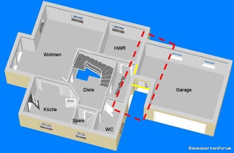

    könnt Ihr mir einen Tipp geben, wie man die Verbindung zwischen Garage und Haus sinnvoll gestaltet?
    Garage soll am Haus dran sein + Option auf direkten Zugang zum Haus.
    Schräge Haustür war auch eine Überlegegung, wurde aber wegen dem Zurücksetzen der Garage wieder verworfen...

    ... Tür zum HWR? Müßte eh ne T 30 Tür sein...

    Mach doch die Ecke, in der sich im Sommer der Dreck, im Herbst das Laub und im Winter der Schnee sammelt einfach zu und verleg die Hauseingangstür in diese Ebene.[​IMG]

    Ich find die Idee auch nicht schlecht. Allerdings hättest du dann im Windfang überhaupt kein Tageslicht - was mir persönlich wichtiger wäre, weil es eben einfach der erste Eindruck ist wenn du rein kommst

    es geht um die Eingangssituation (gestrichelt markiert).
    Zum einen will man ja nach dem Einkauf bei Regen von der Garage möglichst direkt ins Haus gehen können und zum anderen braucht man für die Haustür viel Licht. Zum anderen soll Wind usw. abgehalten werden...
    Und das bekommen wir nicht so hin dass es passt...

    Wie sieht denn das "obendrüber" aus?
    Ich bin ja kein Freund solch "drangepappter" Garagen - warum kann die nicht frei daneben stehen ? Den Durchgang könne man ja auch ein wenig breiter halten und auch mittels Betondecke "überdachen".
    Falls man durch diesen Gang direkt in den Garten kömmt, wäre das doch schön, oder?
    T30 ist Feuerschutztür mit mind. 30 Min.
    Sollte dann aber auch Rauchschutz haben, also T30/RS.

    Und wenn ihr die Wand mit der Tür zur Garage weiter vorzieht und die Tür auf der linken Seite platziert? Dann könntet ihr von der Garage direkt ins Haus.
    Das Fenster im Windfang würde natürlich entsprechend kleiner werden. Um wieviel genau kann ich aus der Darstellung leider schlecht erkennen.

    warum nicht die T30 Tür zwischen Garage und Diele in den Innenraum verschieben, also nach hinten (unten im Bild)? Viel Licht kommt doch da wahrscheinlich sowieso nicht rein. Ansonsten könnte man in die Garage eine Lichtkuppe bauen und die Wand der Diele etwas nach rechts Richtung unter die Lichkuppe verschieben? Die garage wirkt dann auch gleich geräumiger und der Bau ist eeeetwas energiesparender da weniger Außenfläche :)

    nin zwar kein Architekt...aber wie wäre sowas?
    die Lichtkuppe hätte auch den Nebeneffekt, dass die Energiebilanz wieder hergestellt wäre, da die Wärme dann durch die Lichtkuppe weg kann :)

    ich würde mir erst mal gedanken über das problem des nicht vorhandenen tageslicht in der diele und dann über diesen pseudo tageslicht durchfluteten windfang machen, anstatt trockenen fußes von garage ins wohngebäude zu gelangen (dieser wunsch wäre auch mit zwei getrennten baukörpern zu realisieren).
    oder sollen speziell in diele, auch tagsüber 100w birnen leuchten?

    anbei unten der Entwurf fürs OG und für den ersten Gedanken für die Verbindung. Da wir Hanglage haben und es ein windiges Gebiet ist, wurde der Entwurf nicht weitergedacht...
