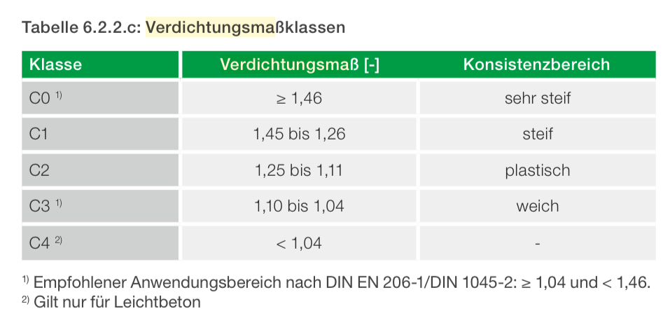

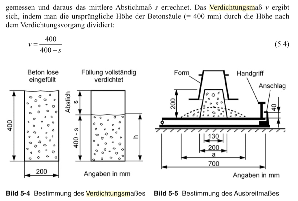

    Hallo [​IMG] und zwar verstehe ich nicht wie ich die Aufgabe lösen soll. Denn ich weiß nicht, wie ich die Daten in der Aufgabe in die Formel einbringen muss. Kennt sich jemand aus und kann mir da helfen?
    In einem Fertigteilwerk soll ein Betonquader mit einer Grundfläche von 1 m2 und einer Höhe von 50 cm auf einem Rütteltisch hergestellt werden. Dazu soll Beton mit einer steifen Konsistenz (mittlerer Bereich von C1) lose in die Schalung gefüllt und anschließend vollständig verdichtet werden. Wie hoch müsste die Schalung (vor dem Verdichten) mit Beton gefüllt werden, damit nach vollständigem Verdichten die planmäßige Betonierhöhe von 50 cm in etwa erreicht ist.
    Ich dachte am Anfang, dass ich 1.355 (Mittelwert von C1 aus der Tabelle) = 500/500-s rechne und nach s auflöse

    Und was denkst du jetzt? Hoffentlich nicht mehr so kompliziert - das Verdichtungsmaß ist ganz einfach: Höhe vorher geteilt durch Hohe nachher.

    Woher sollen wir wissen, was du gerechnet hast? Du hast ja nur verraten, was du am Anfang dachtest ...
    Gesucht: Höhe vorher
    Gegeben: Höhe nachher, Verdichtungsmaß
    Formel steht oben, nach Höhe vorher auflösen darfst du selbst.
