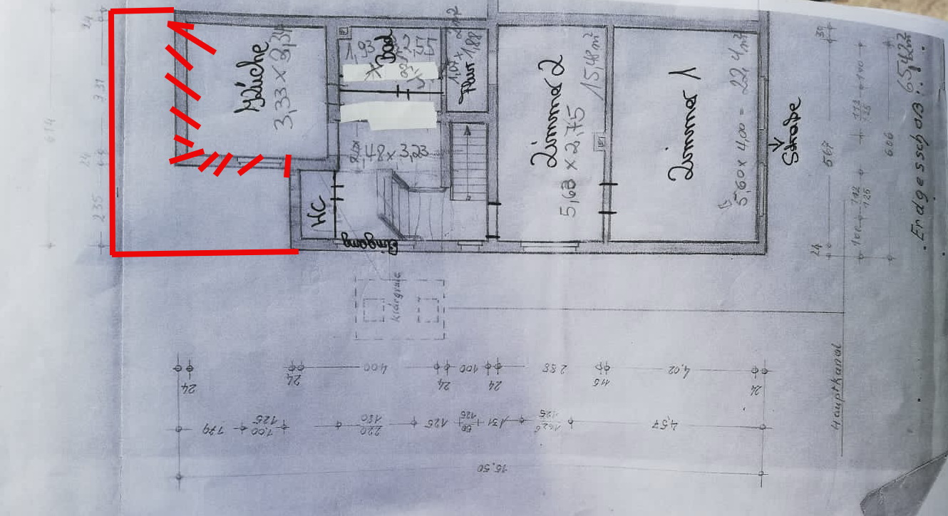

    Meine Tochter und mein Schwiegersohn möchten ein altes Haus kaufen (Bj. um die 1900) welches in den 70er Jahren angebaut wurde. Das Haus ist ca. 6m breit und 15,5m lang. Das letzte Stück des Anbaus ist um ca. 2,5m eingerückt, also nur ca. 4 x 4 Meter lang. Diese Stück möchten sie nun auf ca. 6 x 6 Meter vergrößern. Das Ganze erstreckt sich über 2 volle Stockwerke mit direkt aufgelegtem Satteldach, welches nicht ausgebaut ist.
    Nun zu meiner grundlegenden Frage: (bild zur besseren Übersicht)
    Da von den 3 Wänden am Ende nur die zum Nachbarn stehen bleibt, und beiden anderen Wände (rot schraffiert) wegfallen, wäre es da nicht sinnvoll, statt die beiden Decken "anzuflicken", die beiden sowieso zu entfernenden Wände inkl. der Decken wegzureißen und den Anbau auf die gewünschten 6x6 Meter neu zu bauen?
    Frage eines Laien, in der Hoffnung ein paar informative Antworten zu erhalten.
    Danke im Voraus
    Roland

    Die Zeichnung allein sagt zu wenig, Bilder vom Objekt inklusive Katasterplan und Luftbild wären besser. U.a. sieht man im Ausschnitt nicht, welchen Abstandsflächen-Grund es haben könnte, daß der Anbau hier nur diese Dimensionen hat.

    Da sie bisher nur 1 Besichtigung hatten existieren sonst keine Pläne.
    Was ist ein Abstandsflächen-Grund?
    Wenn es um irgendwelche Genehmigungen geht, das ist dort kein Problem.
    Es ging ja erst mal um die Fragen, die neuen Decken der einzelnen Geschosse mit den Alten irgendwelche zu verbinden oder eben den ganzen Anbau neu zu bauen.

    Natürlich keine Patchwork-Erweiterung mit einer L-förmigen Anstückelung an die bestehenden Decken.
    Wo liegt dieses Paradies ?
    Gugel Örß geht immer, Katasterauszüge sind m.W. auch in allen (DE) Bundesländern online möglich.
    Genau das läßt sich allein mit der Glaskugel konkret nicht beantworten. Ohne Kenntnis von Lage und Nachbarbebauung läßt sich nicht einkreisen, welche Gründe das Zurückweichen des Anbaues hier haben mag.

    Ist das ein Doppelhaus?

    Bei diesen Abmessungen würde ich meinen, JA.
