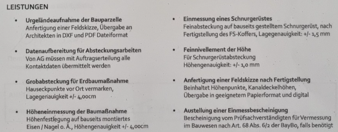

    wir sind gerade dabei unser Haus zu bauen. Der Vermesser hat seine Arbeit bereits getan und uns eine Rechnung geschickt, die deutlich höher liegt, als ursprünglich vereinbart (2.500 auf 3.600 €).

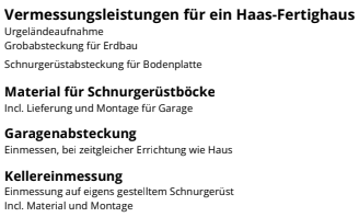

    Er schreibt bei den Posten zum einen "Schnurgerüstabsteckung für Bodenplatte" und dann weiter unten "Kellereinmessung (Einmessung auf eigens gestelltem Schnurgerüst Incl. Material und Montage)".
    Wir verstehen aber nicht wirklich, was da nun er Unterschied ist. Weil im Endeffekt hat er nur das Schnurgerüst der Bodenplatte gemacht und uns ist nicht ganz ersichtlich, was mit Kellereinmessung gemeint ist.
    Nebenbemerkung: Es handelt sich um ein Hanggrundstück, weshalb es eigentlich nur ein halber Keller ist ;D
    Würden uns über Einschätzungen/Erfahrungen was eine Kellereinmessung sein könnte freuen.

    Das Schnurgerüst hat er nochmals separat abgerechnet, was wir ja auch akzeptieren, wobei uns das vorher auch nicht mitgeteilt wurde. Aber die Kellereinmessung kam auf einmal mit dazu mit 750€. In den Leistungen des Vertrages stehen die Punkte
    - Höheneinmessung
    - Einmessung eines Schnurgerüstes
    - Feinnivellement der Höhe
    Und in der Abschlussrechnung kam plötzlich mit dazu
    - Material des Schnurgerüstes --> ist für uns ok
    - Garageneinmessung --> ist für uns ok
    - Kellereinmessung --> wissen wir nicht was es sein soll

    Das sind die Leistungen aus dem Vertrag
    Und das kam dann in der Schlussrechnung. Die unteren drei Posten kamen eben zusätzlich dazu, wobei wir eben noch sagen, dass wir das verstehen. Aber was genau denn die Kellereinmessung ist, verstehen wir einfach nicht.

    Meine Vermutung: Der Kollege scheint in seinem Geschäftsbuch diese Unterscheidung zu treffen, die Tätigkeit ist aber die gleiche. Vielleicht beinhaltet in seinem Geschäftsbuch die "Kellereinmessung" die Erstellung der Schnurgerüste, während die "Einmessung eines Schnurgerüstes" das Vorhandensein der Schnurgerüste voraussetzt. Da letztere im Angebot stand, hat er vergessen, diesen Posten aus der Rechnung zu entfernen.
    Die Wahrheit wirst Du nur im direkten Gespräch erfahren oder Du sendest eine schriftliche Anfrage.
