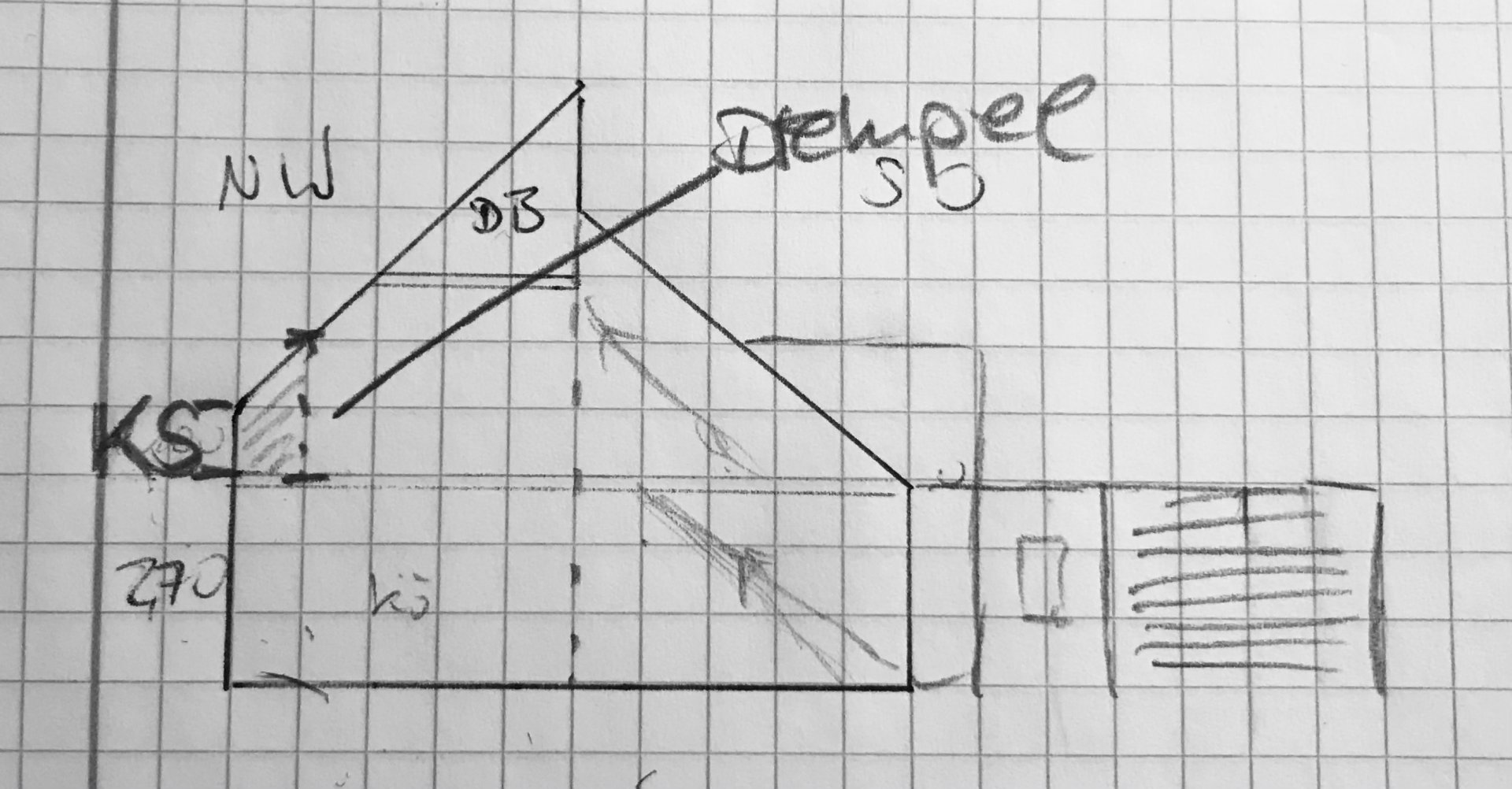

    Der ich sachma "Tidenhub" zwischen Trauf- und Firsthöhe von 5,25 Metern würde ein einhüftiges Pultdach von 30 bis 45° bei einer Giebelbreite von 9,09 bis 5,25 Metern erlauben, und ein Satteldach derselben Neigungs-Streubreite entsprechend mit den doppelten Grenzmaßen. Ein "versetztes Pultdach" ähnelt im Rechenmodell eher dem Satteldach, und die Prinzipfrage ist bei weitgehend gediehenen Vorstellungen vom Grundriß schlicht verspätet gestellt. Sie hätte vor dem Vorentwurf geklärt werden sollen, daher nützt die Antwort nun eigentlich nur noch Mitlesern, die den Fehler gefallener Würfel nicht nachmachen: die statisch optimale Austarierung hängt mit der Lage einer geeigneten tragenden Wand zusammen, die ich in den Entwürfen nicht klar definiert finde. (Insbesondere: grob) unterschiedliche Neigungen sehen m.E. am stärksten gewolltundnichtgekonnt aus, ich würde eher die "firsttragende" Wand außerhalb der Mittelachse anlegen. Aber ein "versetztes Pultdach" als Selbstzweck würde ich eigentlich immer vermeiden. Nun, wo Ihr ja einen konkreten Plangrundriß habt, könnt Ihr darin ja auch konkrete Aufpunkte für Höhenvektoren einzeichnen und mit den vorgegebenen Maximalhöhen in Einklang bringen. Ich bin allerdings höchst erstaunt über die unprofessionelle Vorgehensweise des Architekten, solche Baukörper-Essentials nicht vor dem Vorentwurf geklärt zu haben: wie wird man ohne Vorstellungsvermögen für Raumabmessungs-Konsequenzen Architekt, plant der sonst nur "Bauhaus" Kuben und "Stadtvillen" ?
    Den Begriff des Kniestockes sehe ich hier nicht falsch verwendet und stehe auf dem Schlauch, weshalb Yvonne Euch diesbezüglich verwirrt. Aber, wichtiger: ich sehe einen Kniestock hier auch nicht konkret erfordert, schon garnicht in einer bestimmten Nominalhöhe, würde ihn aber pauschal in einem Streubereich von 120 +/- 20 cm lichter Höhe vorsehen: dann "paßt" er universell, und ansonsten genügt auch ein fränkischer Staubsaugerkniestock. Ginge es bei der Nominalhöhe allerdings um´s Prinzip, dann würde ein (technisch aus gutem Grund aus der Mode kommender) Drempel denselben "Dienst" leisten.

    Ach so, Du hast Dich auf die Pünktchenlinie im Bild in Beitrag #4 bezogen ...

    Nein, eigentlich nicht. Meins ist eine gedrehte Variante... aber darum geht es nicht, weil das hier nicht gewünscht ist.
    Es geht um Drempel und Kniestock! Ich halte mich aber jetzt kurz, weil ich nicht erwarte, dass hier noch Antwort kommt.

    Ein Kästchen hat 5mm mal 5 mm...
    Was ist das denn für ein Dach in #22 ?
    Da sind ja so viele Knackpunkte ....
    Das scheitert doch....

    Der ist auch nicht im Gespräch!
