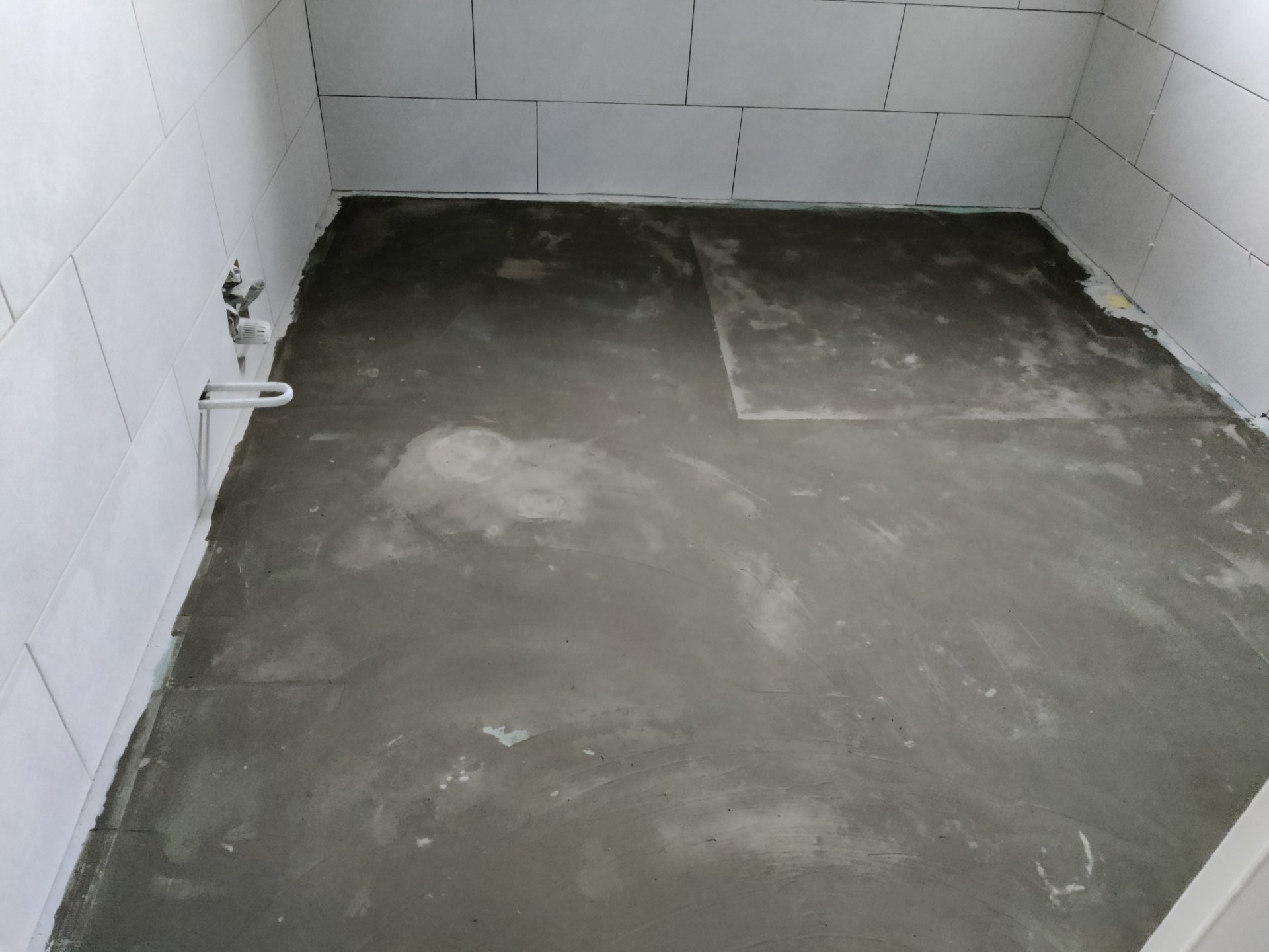

    Ich habe nun, nachdem die Arbeiten gestern nach Meinung des Unternehmens abgeschlossen sind, heute per Mail die Rechnung bekommen (mit 46 Arbeitsstunden). Was mich aber mehr alarmiert ist, dass darauf 3kg "DMS Dichtschlämme" berechnet werden, für ein W2-I-Bad (ebenerdige Dusche ohne Tür). Das Bad hat ca. 6m². Nach Technischem Merkblatt[2] werden aber 2,4kg/m² benötigt. Das Angebot hatte eine realistische Menge.
    SvenH hat bereits im ersten Thread die Schichtdicke bemängelt, das scheint sich hier zu bestätigen. Gibt es irgendwas, was das entschuldigen könnte?
    "DF Flüssige Dichtfolie (Wandbereich)" wurden 4.7kg berechnet, das scheint mir realistisch. Ich weiß nicht, genau, welche das ist, aber die, die ich gefunde habe, braucht ca. 1kg/m². Die Dusche hat 120x120cm², aber eine Wand hat ein Fenster. Das würde also passen.

    Hier ist nochmal das entsprechende Bild, falls jemand abschätzen kann, ob da eher 3 oder 15 kg drauf sind:
