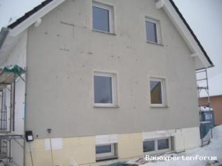

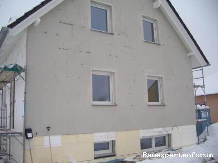

    Heute sieht...
    ...die bereits armierte Seite der Fassade so aus.
    Sind diese Wasserflecken normal?
    Mein Bauträger meint, dass es ganz normal ist, wenn die durch den Estrich eingebrachte Feuchtigkeit an den schwächsten Stellen - den Stößem- kondensiert. Hat er damit Recht?

    Und darum hatte ich schon in #14 nach der Art der Verklebung gefragt, aber leider nie eine Antwort erhalten.
    Das Bild bestätigt meinen Verdacht mehr als es ihn entkräftet.

    Auf dem gezeigten Bild sieht man sehr gut, warum die Fugen akribisch geschlossen werden müssen. Der BT hats ja schon richtig gesagt, da kondensiert Wasserdampf. Das wird immer passieren, vielleicht nicht ganz so stark, aber dafür ständig. Was mit einer Fassade passiert die jährlich 6 Monate durchfeuchtet wird kann sich ja wohl jeder selbst ausrechnen.
    Mein Vorschlag:
    Gutachter holen
    Fassade öffnen
    Verklebung überprüfen > wenn ok dann
    Fugen verschließen
    Wenn Verklebung nicht o.k. ist dann Abriss der Dämmplatten

    Die Verklebung...
    ... ist umlaufend mit einer Naht erfolgt und nicht mit einzelnen Punkten. Darauf haben die Arbeiter geachtet und mir sogar noch erklärt, dass dies immens wichtig ist. Da drei Seiten ja noch nicht ermiert sind, kommt man an alles auch noch prima ran.
    Wir werden die Fassade jetzt zusammen mit einem Gutachter untersuchen lassen. Mal sehen was dabei rauskommt.

    Das Treffen mit Fachpersonal...
    ...hat stattgefunden.
    Es wurde bestätigt, dass die Fassade mit Mängeln behaftet und nachzubessern ist.
    Dabei wurde auf ein in der Praxis gängiges Verfahren verwiesen.
    Es ist geplant, alle Fugen breiter aufzuschneiden und ein passendes Stück von der Dämmplatte dazwischen zu setzen.
    Ist das das richtige Vorgehen und gängige Praxis?
    Entstehen dadurch nicht noch viel mehr Fugen? Wie soll denn das ganze sauber aufgeschnitten werden, da der Schnitt doch nur "per Hand" erfolgen kann und somit doch auch "kurvig" erfolgen kann/wird.

    Die Dunklen stellen in der Armierten Fassade kommen aber doch eher nicht von ausgeschäumten Fugen, sondern weil hier in den Fugen noch Kleber mit reingedrückt wurde und das Wasser länger braucht bis es wieder raus ist, also länger feucht ist...
    Und noch n paar hinweise:
    Bevor dann weiter armiert werden kann müssen auch die Flächen noch abgeschliffen werden, da das Styropor nicht UV-Beständig ist!!
    Fugen müssen auf der gesamten Tiefe frei vom Kleber/Armiermörtel sein. Der Schaum in den Fugen wäre nicht so schlimm (wenn er dann auch über die ganze Tiefe eingebracht wurde und nicht nur Oberflächlich), ist aber natürlich in diesem Maße auch nicht schön. Breitere Fugen müssen mit dem Dämmstoff geschlossen werden.

    Es hat ein Treffen mit dem Bauträger, dem Subunternehmer der die Fassade gemacht hat, ein Fachberater von dem Hersteller des Dämmstoffes und meinem Sachverständigen (kein Spezialist auf diesem Gebiet), der meinen Bau begleitet, stattgefunden.
    Der Konsens war, dass erst Thermographiaufnahmen gemacht werden, um das Schadensausmaß besser einschätzern zu können und dann wie bereits erwähnt, die "Lücken bzw breiten Fugen" noch zu vergrößern und dann mit Dämmmaterial zu verschließen.Der obere Bereich am Haus soll wohl komplett neu aufgebracht werden, da dort nur mit Resten gestückelt worden ist und da Hopfen und Malv verloren ist.
    Ich kann mir das Verfahren auch nicht als gut vorstellen, daher auch mein Frage, ob das wirklich so gemacht wird.
