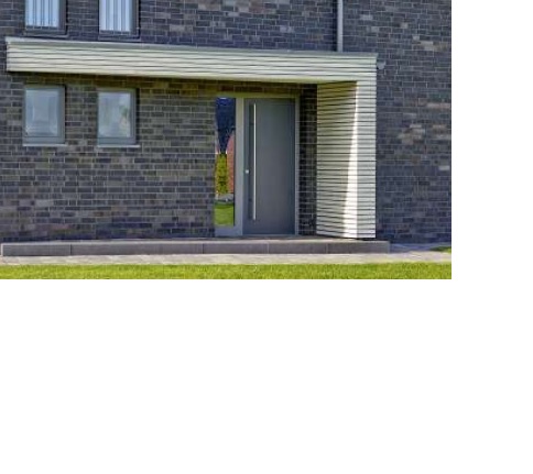

    Hallo Alle zusammen,
    planen nächstes Jahr den Bau eines EFH. Möchten unbedingt eine Eingsngüberdachung (waagerechtes und senkrechtes Element, BxHxT: 4mx0,3mx0,9m, wissen aber nicht wie man es genau realisiert, um auf das Ergebnis wie auf dem Bild im Anhang zu kommen. Vielle empfehlen Schök Isokorb, von Holz wird eher abgeraten. Mir fehlen die Arbeitsschritte wie es von Einsatz des Isokorbs bis zu Verkleidung fertig gestellt wird. Evtl. kann jemand es aufzählen.
    Möchten ein Fallrohr in der Ecke des Vorbau herstellen, dass das Wasser vom Vordach richtung Fallrohr fließt.
    evtl. könnt ihr mir anhand eines Praxusbeispiels helfen. Im Anhang ein Bild, um sich das Ganze vorzustellen.
    Wusste nicht wo ich am besten mit meinem Thema aufgehoben bin..

    Wenn es wirklich mit so einem Seitenteil sein soll, dann ist Isokorb übertrieben. Einfach vorm Klinkern mehrere Gewindestangen in die Deckenstirn einkleben. Dann eine Unterkonstruktion aus Holz oder Metall. Diese dann verkleiden.
    Oben eine Edelstahlwanne reinlegen und Fallrohr in Seitenteil. Am Seitenteil kleine Geheimklappe um an die Reinigungsöffnung vom Fallrohr zu kommen.

    Generell ist es keine so gut Idee, Gefälle zum Haus hin zu machen und sich somit das Wasser "Ans Haus" zu holen.
    Kann man aber trotzdem machen. Aber immer schön reinigen, gut dimensioniert und die Gefälle alle durchdacht erstellen.

    Wie kommst Du auf das mit dem Gefälle? Ich würde das Fallrohr vorne rechts im Seitenteil verstecken.

    In dem Beispiel Bild ist doch das fallrohr an der Hauswand , werde aus dem Text nicht 100% schlau wie es gemeint ist .
    Gefälle vom Haus weg wäre für mich persönlich zu bevorzugen und auch dann zur Rinne hin logischerweise

    Hi. Das war nur ein Beispiel. Bei uns wird von der Front kein Fallrohr zusehen sein, deswegen muss ich mir schon gedanken machen, wie man das Wasser am besten abführt. Gefälle und verstecktes Fallrohr im Seitenteil habe ich auch ins Auge gefasst (wie Fabian Weber bereits geschrieben hat.

    Bei der 'Minderfläche' gar kein Fallrohr, eher nur einen Speier mit von mir aus geführten Strang aus Profil oder Ketten, ISO Korb würde ich auch nicht empfehlen eher Konsolen mit thermischer Trennung, und am Gebäude dann Blechen. Die 'Wannenbildung' incl Gefälle haben die meisten von diesen Elementen bereits, bei entsprechender Wandung des Schenkel kann ein Loro-x bereits eingebaut werden, dann wäre die Entwässerung verdeckt mit Fussaustritt.

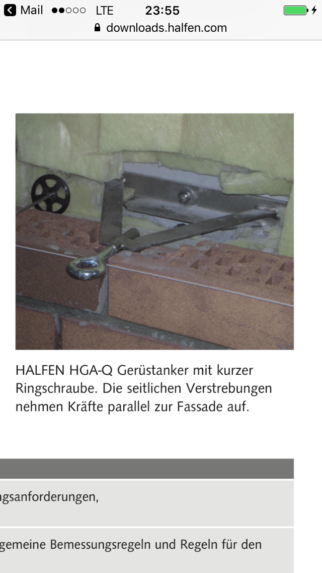

    Dann würde ich vielleicht einen Dauergerüstanker HGA-Q von Halfen nehmen.

    Pfui ungedämmt, schäm dich :cry
    und nichtmal feuervz.

    Wieso verzinkt, wenn Edelstahl :)?
