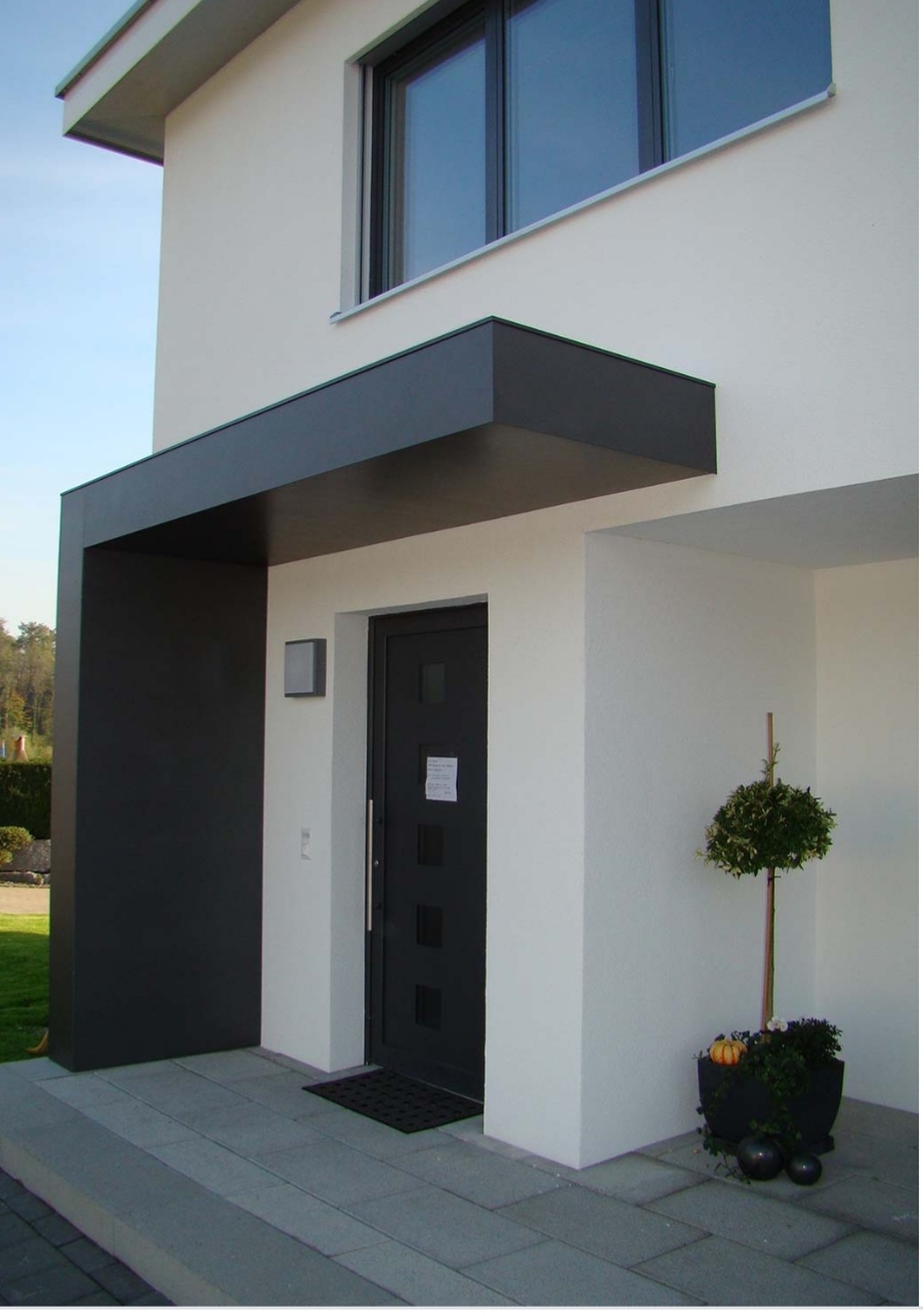

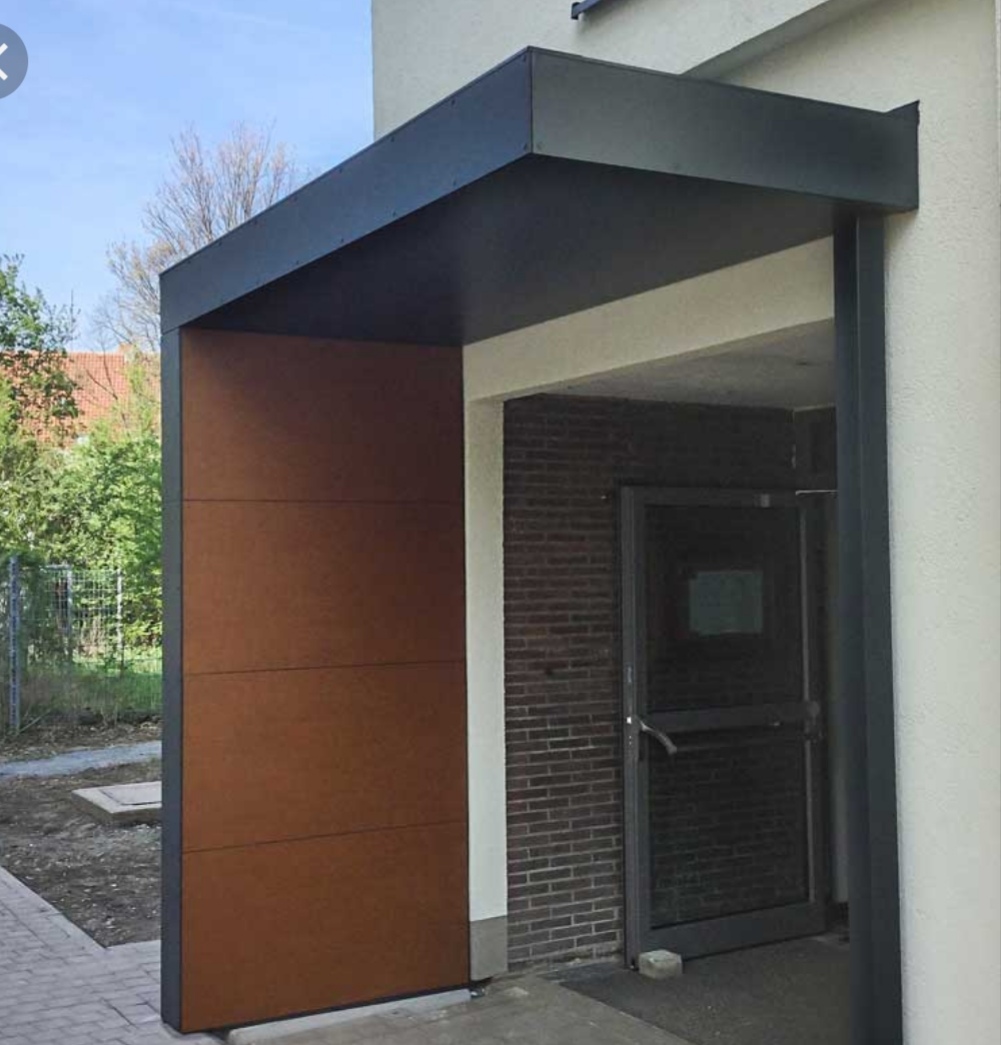

  13. #33 Fabian Weber, 09.12.2018
    16.389
    6.519
    Haha bei beiden Dächern die Unterkante der Decke nicht getroffen, beim ersten Dach ist der Bordstein zu kurz.
    Da sieht man mal wa dabei rauskommt, wenn man nichts plant. :mauer
  14. #34 SIL, 09.12.2018
    10.865
    4.212
    Warst du wohl wa :p dann sind doch nur Beispiele für Ausführung in Metall ...und warum soll die UK zwangsläufig weiter geführt werden :confused:
  15. #35 Fabian Weber, 09.12.2018
    16.389
    6.519
    Bei richtiger Planung muss da nix geblecht werden, weil dann die Anstauhöhe schon im Dach integriert ist.
    Einfach eine Stahl oder Alurahmenkostruktion mit eingehängter Edelstahlwanne und dann seitlich die Verkleidung nach Wahl. Hab ich schon x-mal geplant.
    Wenn die Klinkerwand dahinter durchlaufen kann, holt man sich die ganzen Probleme nicht ins Haus. Die Aufbauhöhe des Daches sollte schon zum Schichtmaß des Klinkers passen. Darum erstmal Klinkern, dann Aufmaß und dann Dächlein bauen.
  16. #36 Fabian Weber, 09.12.2018
    16.389
    6.519
    Na weil das so falsch aussieht mit dem Deckensprung.
