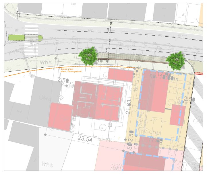

    Hier mal wieder einen aktuellen Sachstandsbericht zu unserem Projekt:
    -Hausverkauf und vorläufiger Grundstücksrückkauf mit der Gemeinde ist erledigt.
    -Finale Planung der Landesstraße ist am Laufen, siehe beigefügter Planungsstand Grenzverlauf
    -positiver Bescheid der Bauvoranfrage liegt vor :)
    -ELR-Zuschussantrag ist gestellt und Zu/Absage gibt es Ende März/Anfang April, dann sofort Baubeginn
    -Genehmigungsverfahren für den neuen Bebauungsplan des neu entstehenden Baugebiet sowie die Bebaungsplanänderung für die Straßenplanung sind am Laufen
    -Genehmigungen vom Land und Regierungspräsidium liegen alle vor
    -Auschreibung der Abbrucharbeiten durch die Gemeinde startet in Kürze, Vergabe dann Mitte Dezember
    Ausführung Teil 1 beide Nachbargebäude plus unsere Scheune/Garage 01.01-28.02.2015 (letzt möglicher Termin wegen Artenschutz, Fledermäuse in den Scheunen)
    Ausführung Teil 2 ab Oktober 2015 restliche 3 Gebäude im Gemeindebesitz
    Ausführung Teil 3 ab ca. Sommer 2016 unser bis zum Umzug in den Neubau noch bewohntes Haus
    Ende 2016/Anfang 2017 beginnen dann die Strassenbauarbeiten zur Aufweitung der Straße und für den Minikreisverkehr
    Jetzt geht es an die endgültige Planung inkl. Werkpläne und sobald die Grenzen endgültig festgezurrt sind an den finalen Bauantrag.
    Die Wartezeit habe ich genutzt und zusammen mit dem Architekten eine Variante erarbeitet wo im Vergleich zur Bauvoranfrage das Gäste-WC mit dem Bad getauscht ist.
    Vorteile:
    -Kinderzimmer wird etwas größer und besser nutzbar, Schlazimmer gefällt mir so auch besser
    -Gäste-WC jetzt im Norden und besser beim Wohnraum
    -Bad jetzt Ostfenster und trotz ca. 1m² weniger genauso gut nutzbar (Badewanne wäre auch bei Variante 1 mittlerweile vor dem Fenster)
    -Flur heller und übersichtlicher
    -Außenansicht Ost wahrscheinlich auch besser, weil dort wie beim Treppenhaus ein kleiner optischer "Erker" entsteht der der Ansicht gut tut (wirkt nicht mehr so hoch)
    Küchenplanung inkl. Abstellraum ist auch am Entstehen, aber da habe ich noch kein Ergebnis.
    Wie sind eure Meinungen zu dieser Grundriss-Variante 2?

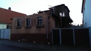

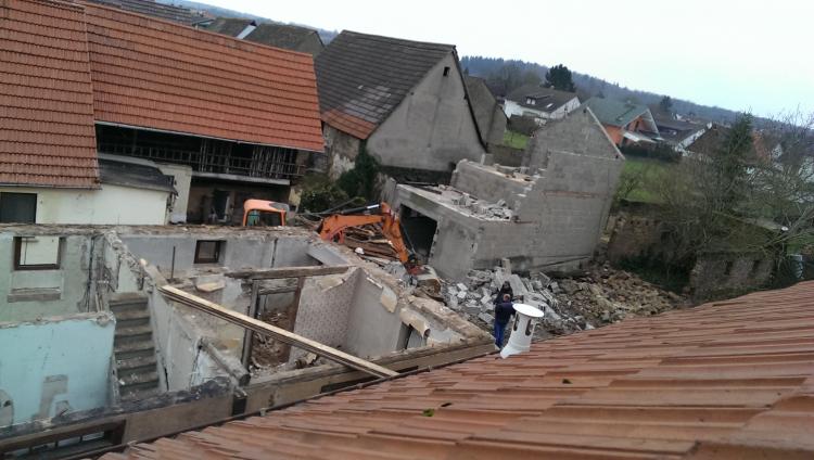

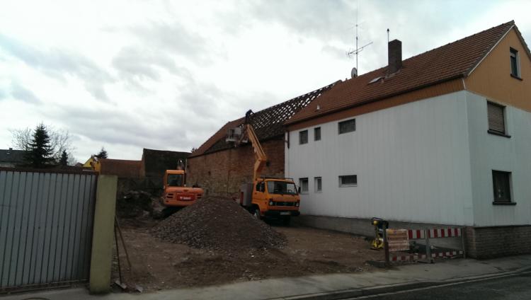

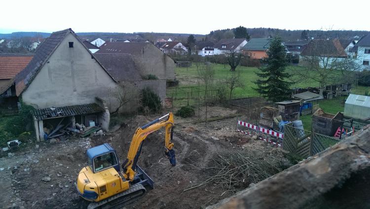

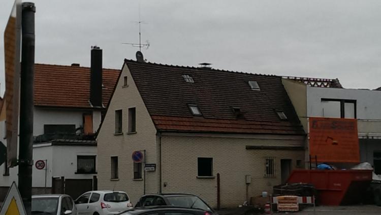

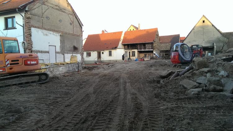

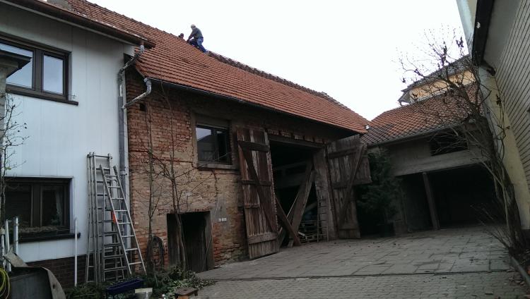

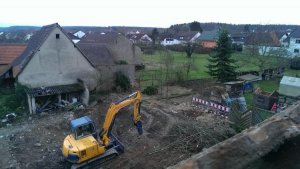

    So nun mal wieder ein aktueller Sachstandsbericht.
    Mitte Januar gingen die Abbrucharbeiten wie geplant los:
    Zuerst das Haus Links neben uns:
    Dann unsere Scheune:
    Dann das Haus und die alte Backstube rechts von uns:
    Hier ein Blick aus der zu dem Zeitpunkt noch vorhandenen Scheune auf die Freifläche auf der im Zuge dieses Projektes durch Nachverdichtung 11 neue Bauplätze entstehen werden:
  18. #38 ralfs1969, 17.03.2015
    ralfs1969
    ralfs1969
    11.10.2013
    77
    Selbständig
    Karlsruhe Land

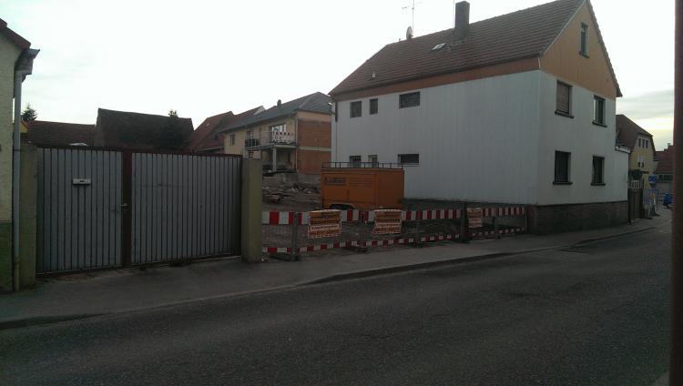

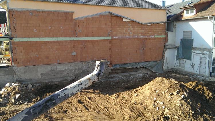

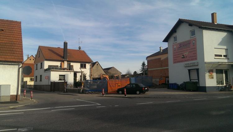

    Jetzt Mitte März sind die Abrissarbeiten bis auf ein paar Kleinigkeiten fast fertig. Mittlerweile sie es jetzt so aus:
    Unsere derzeit noch genutztes Wohnhaus das nach Umzug in den Neubau dann nächstes Jahr Juli/August abgerissen wird steht jetzt einsam und alleine da.
    Von Links:
    Von Rechts:
    Blick auf die jetzt komplett freie grosse Wand vom Nachbar:
    Hinten:
    Jetzt hat man vor Ort einen ganz anderen Eindruck und kann sich nun endlich vorstellen wie alles einmal werden wird.
