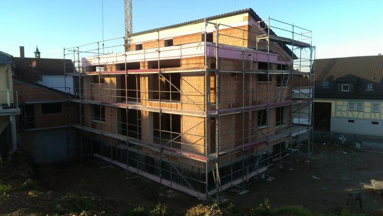

    9 Monate nach meinem letzten Beitrag sind wir eine ganzen Schritt weiter.
    Der Rohbau wurde rechtzeitig zum Jahresende fertiggestellt :)
    Die Pläne wurden in kleinen Details noch angepasst, vorwiegend im Bereich der Fensterformate und das Gäste-WC mit Garderobe wurde eigentlich wegen statischen Gründen gespiegelt, gefällt mir jetzt aber so auch wesentlich besser. Zu dem ist der Unterzug vom Wohnbereich/Flur entfallen und durch einen deckengleichen Sturz ersetzt worden (im Werkplan noch nicht drin), wahnsinn was das Licht in den Flur bringt :)
    @rolf-a-i-b
    Wie du sehen kannst sind die Dachüberstände beim Pultdach so gut wie weg ;)
    Den Werkplan vom EG, sowie die Werkplan-Ansichten füge ich exemplarisch mal als Anhang bei.
    Der Bauablauf hat super geklappt, die Handwerker waren dank der super Koordination meines Architekten alle zur rechten Zeit am Bau. Auch ist bis jetzt alles nach Plan verlaufen und es gab keine Änderungen oder notwendigen Anpassungen während der Bauphase. Es zahlt sich halt doch aus einen guten Architekten zu haben der eine gute Vorbereitung inkl. Werkplänen erstellt hat und ihm auch die Bauleitung zu übergeben. Auch die Ausschreibungen und Kostenschätzungen sind alle korrekt erstellt worden, bisher keinerlei Überraschungen oder unvorhergesehen Posten.
    Nur das Unterfangen des Fundament des alten Hauses war zusätzlich nötig, da wir mit dem Aushub fürs neue Haus doch etwas tiefer mussten. Das hatte sich im Baugrundgutachten aber schon angedeutet, konnte aber erst beim Aushub bestimmt werden wie tief der alte Baubestand abgetragen werden musste.

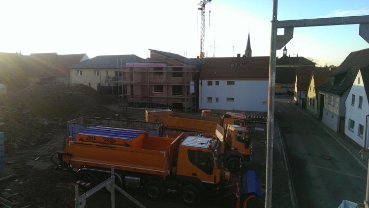

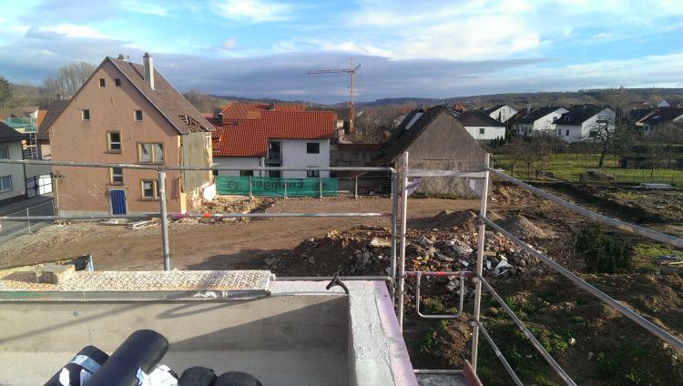

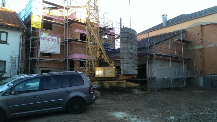

    Mittlerweile hat auch seit Mitte Oktober der Abriss der 3 restlichen alten Häusser inkl. Scheunen begonnen und wird diese Woche noch fertiggestellt.
    So sieht es jetzt neben uns aus. Das grosse braune Haus ist jetzt auch schon bis auf das EG abgebrochen:

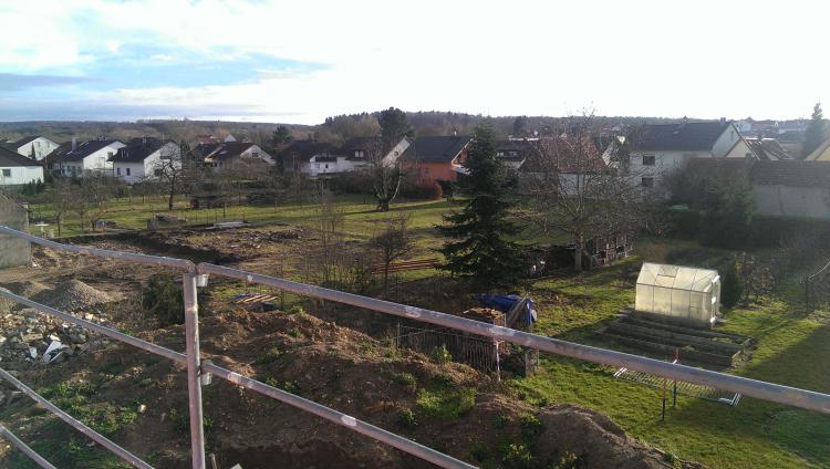

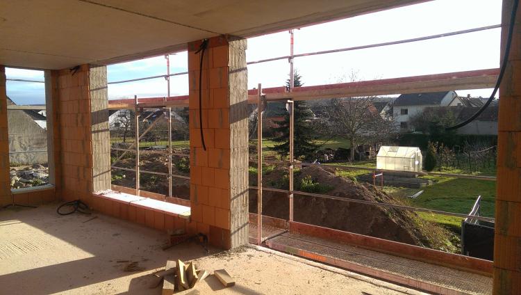

    Hier der Blick aus dem zukünftigen Wohnbereich:

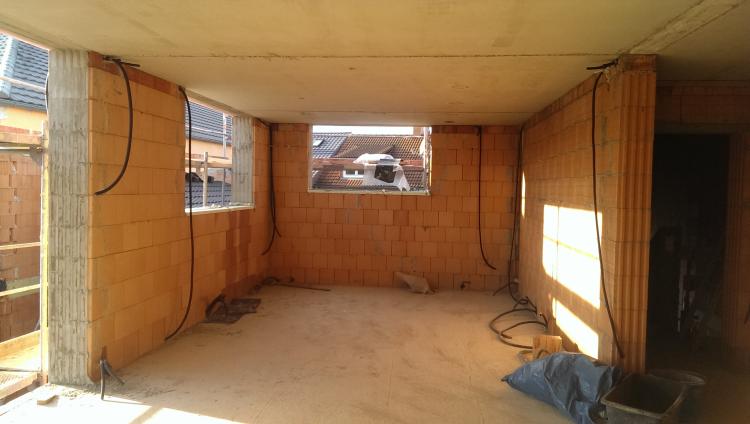

    Blick in die zum Wohnraum offene Küche:

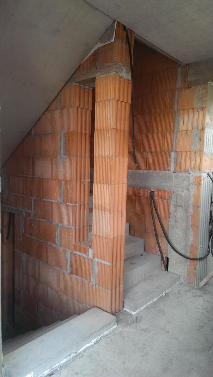

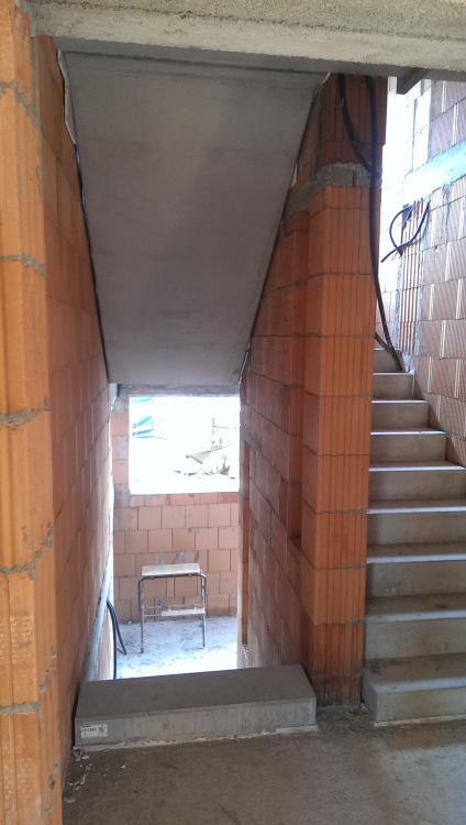

    Treppenhaus mit gemauertem Treppenauge:
    Nächste Woche wird der Technikraum im KG verputzt und Mitte Januar kommen die Fenster.
    Der Pufferspeicher für die Luft-WP steht auch schon im Keller, der wurde angeleifert bevor die Platten der Filigrandecke im KG verlegt wurden, super Planung halt.

    Wie man sehen kann wurde auch vieles davon umgesetzt. Der viel zu kleine Abstellraum in der Küche wurde ersatzlos gestrichen und dafür das West-Fenster vergrössert, das wirkt jetzt schon richtig gut.
    Auch der Tipp den offenen Durchgang vom Wohnraum zum Flur gegenüber der Hebe-Schiebtür zu plazieren war absolut richtig. Durch den jetzt noch entfallenen Unterzug ist der Flur jetzt im Rohbau schon extrem hell und wir konnten auf das Lichtband neben der Wohnungseingangstür vom Flur zum Treppenhaus verzichten.
    Die Position der Schiebetür hat sich auch als absolut richtig herausgestellt, kurze Wege von der Küche auf die Terasse/Balkon. Und das wichtigste, die Wohnung wird wahnsinnig viel Licht bekommen, das ist jetzt im Rohbau und der tief stehenden Wintersomme schon sehr gut erkennbar. Der Südausrichtung der Wohnräume sei dank.
