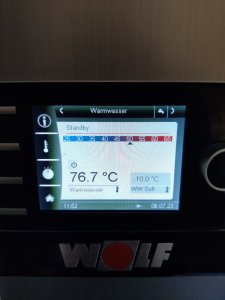

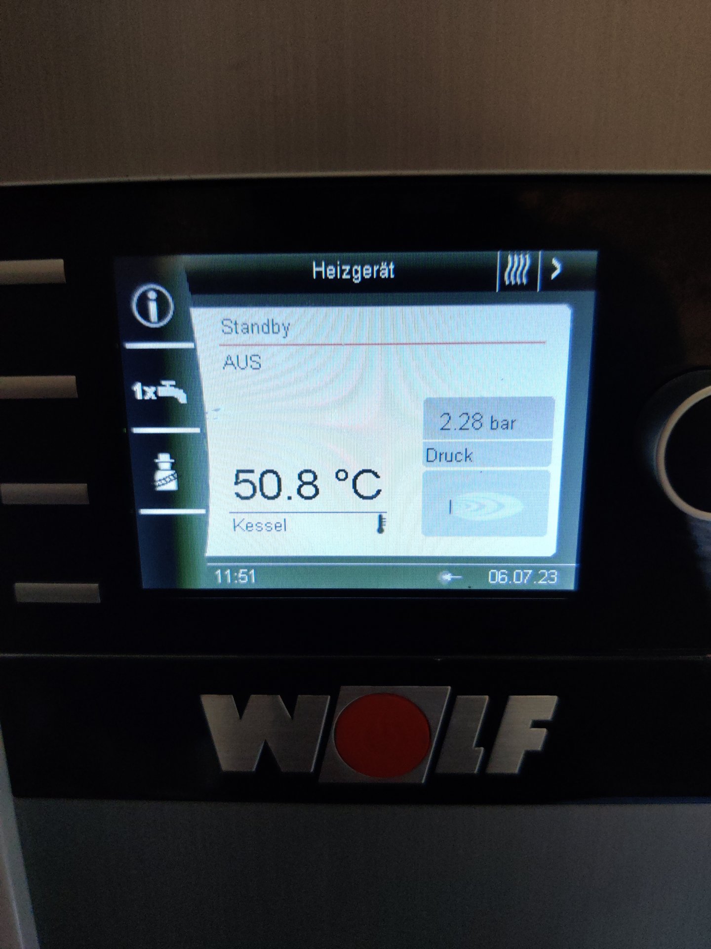

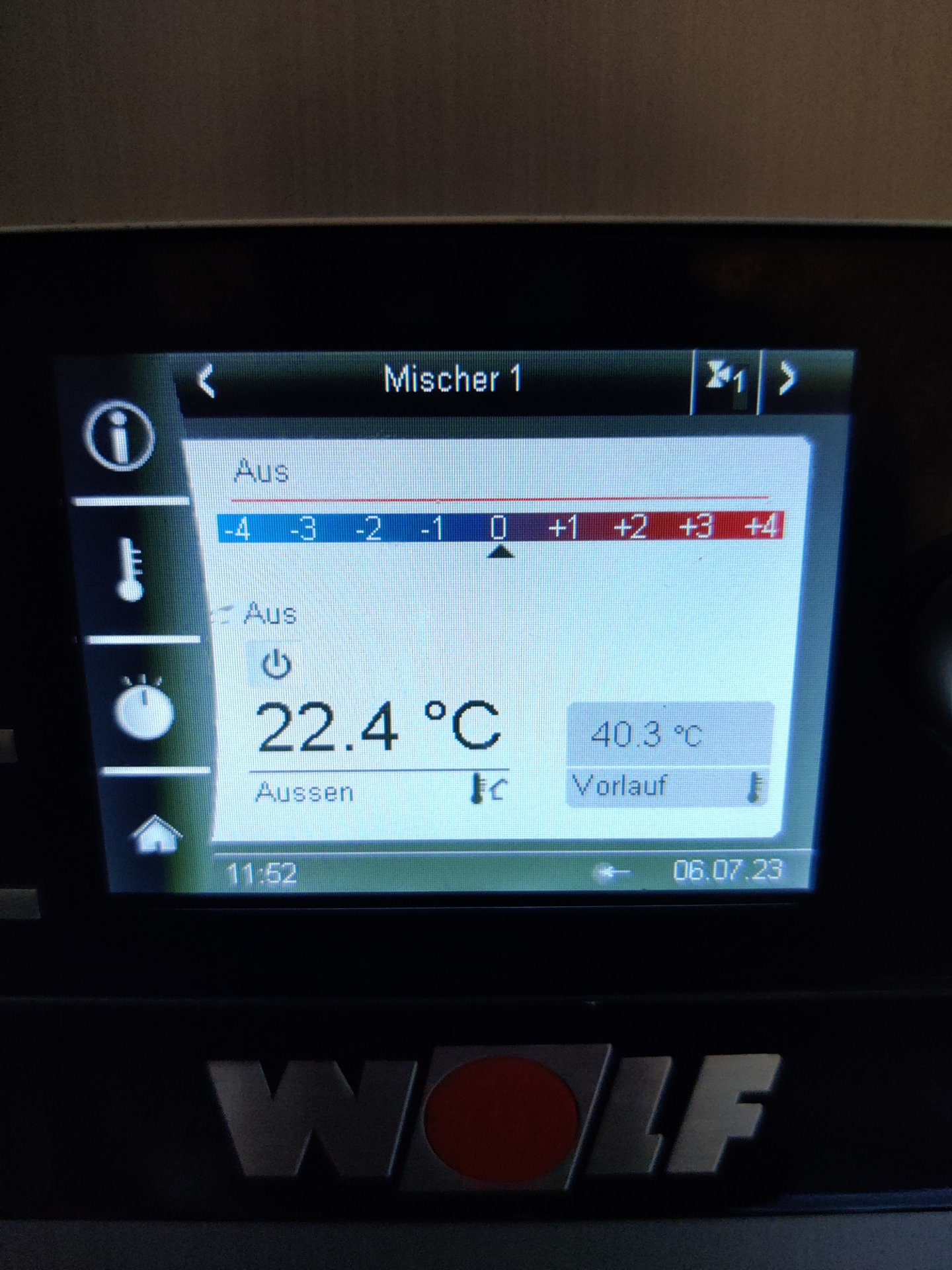

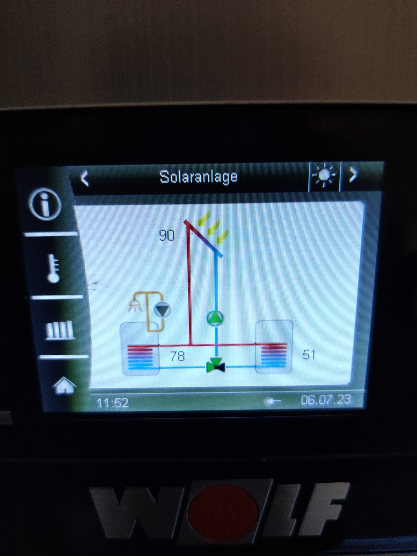

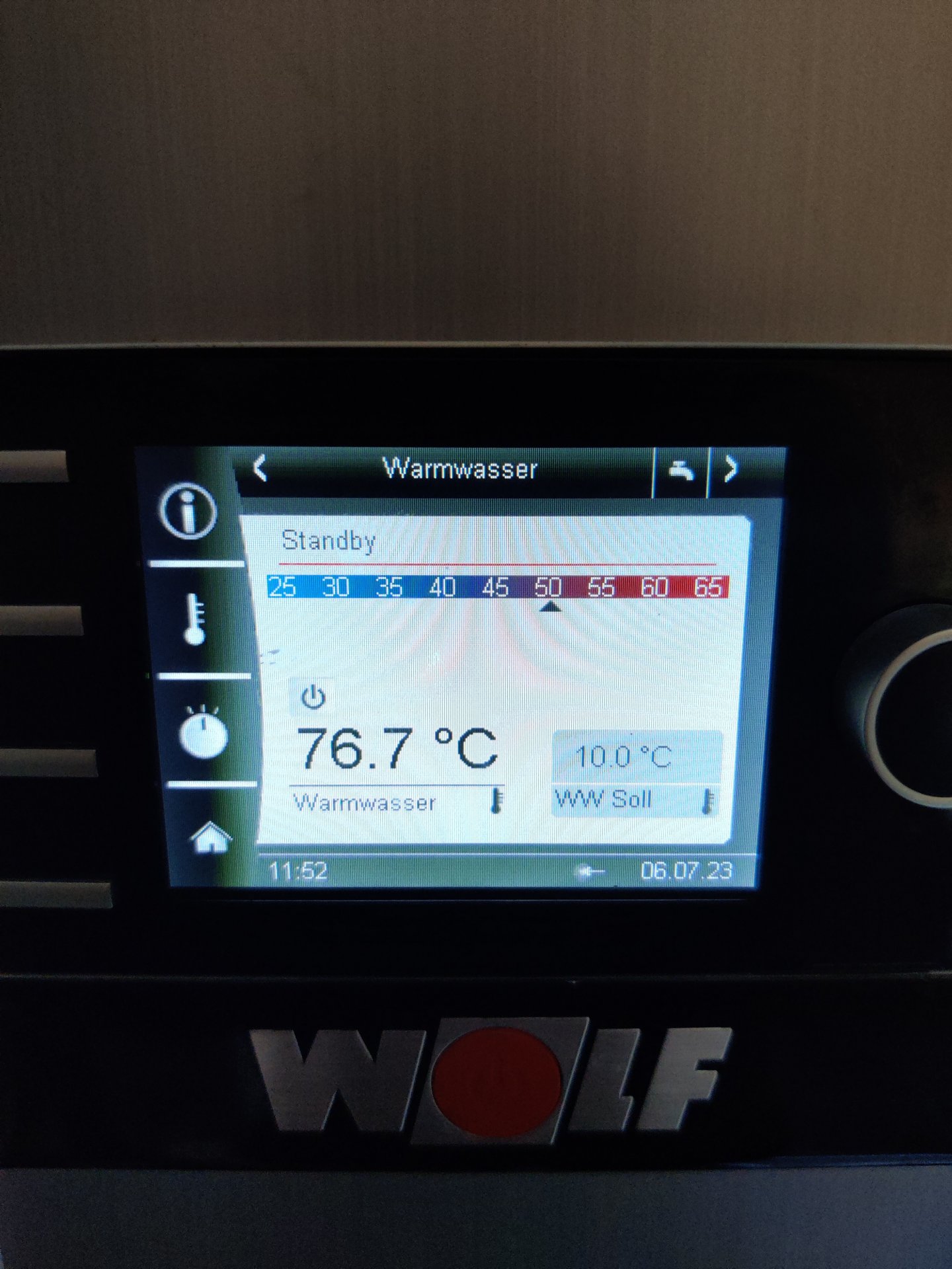

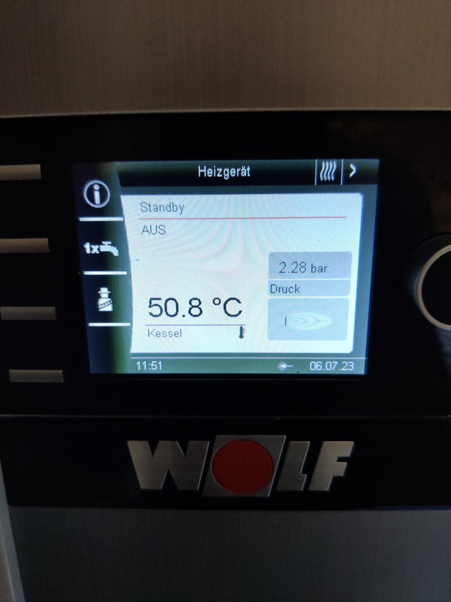

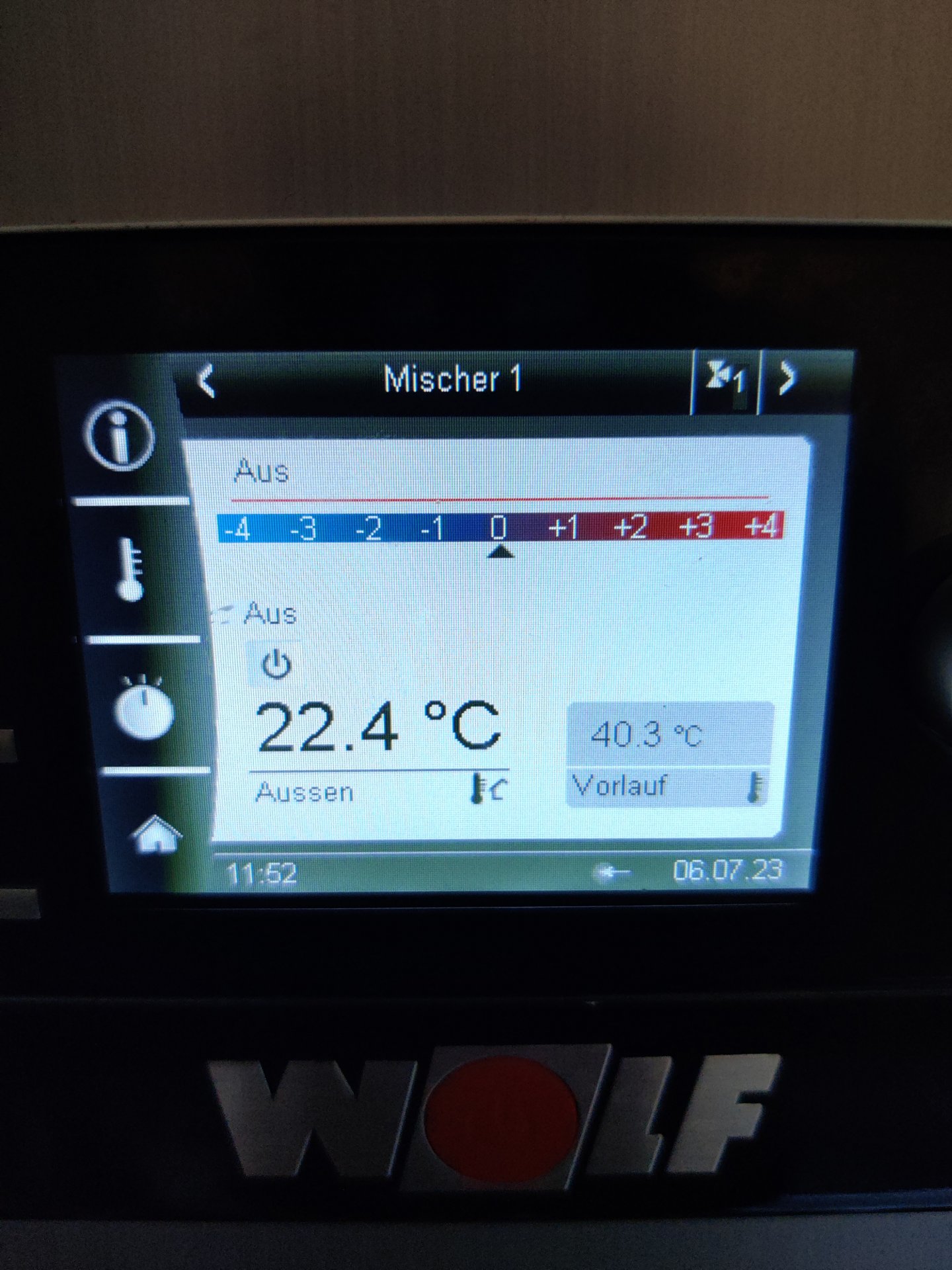

    ich habe die Warmwasseraufbereitung und den Mischer 1 von Zeitautomatik-Betrieb auf Standby gestellt. Mehr nicht. Das ging alles über das Bedienmodul an der Therme.
    Jetzt zeigt die Therme wieder 50 grad an. ka warum und was jetzt passiert ist....

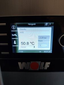

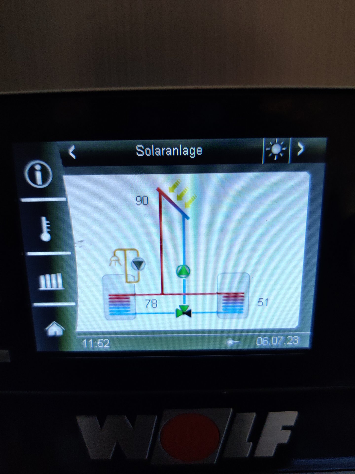

    Bilder aktuell gemacht

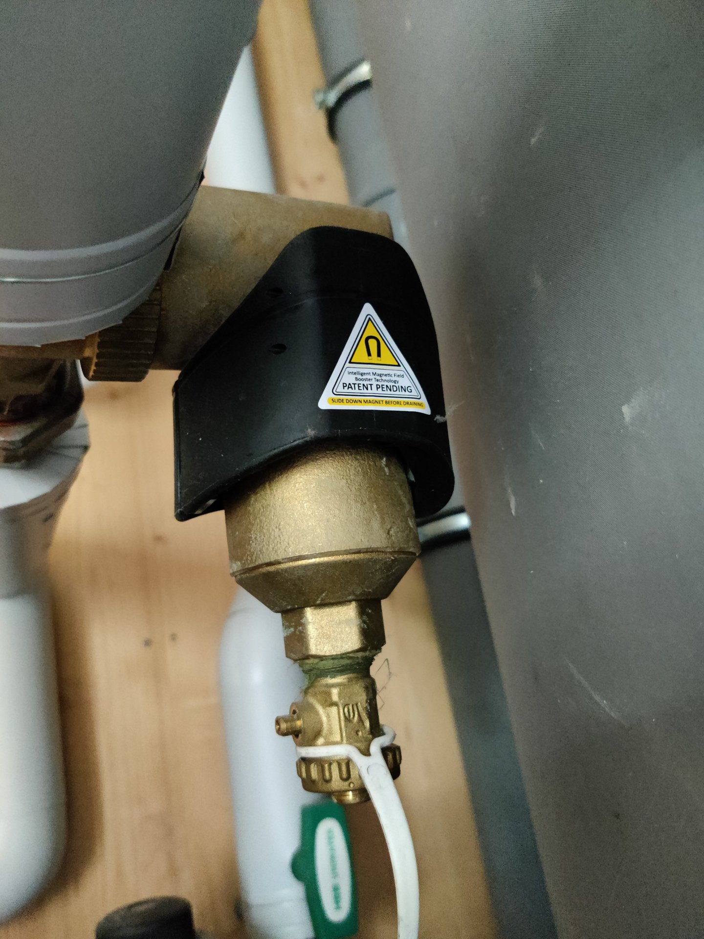

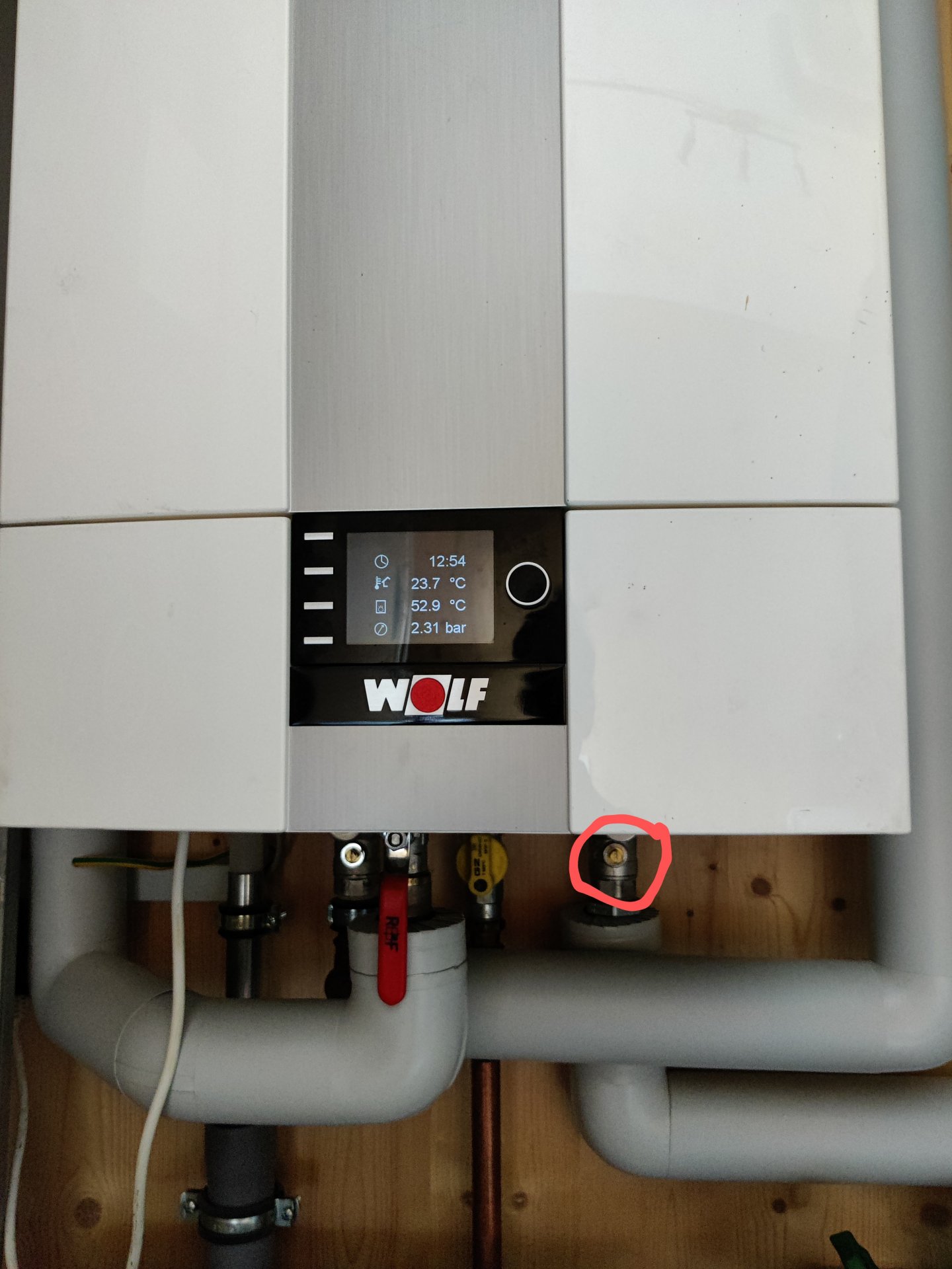

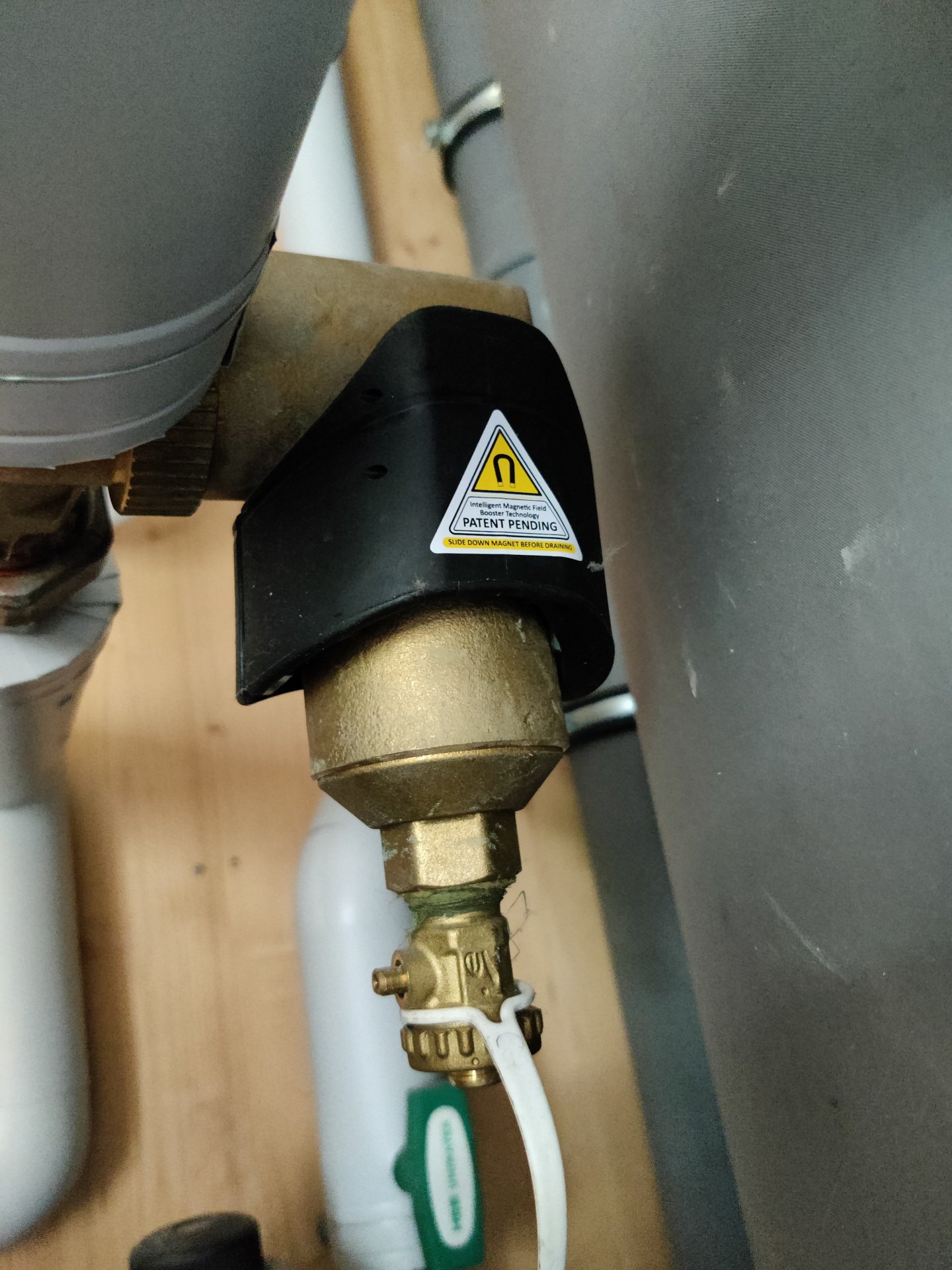

    Kann ich nicht sagen.
    Weiß einer was das ist?

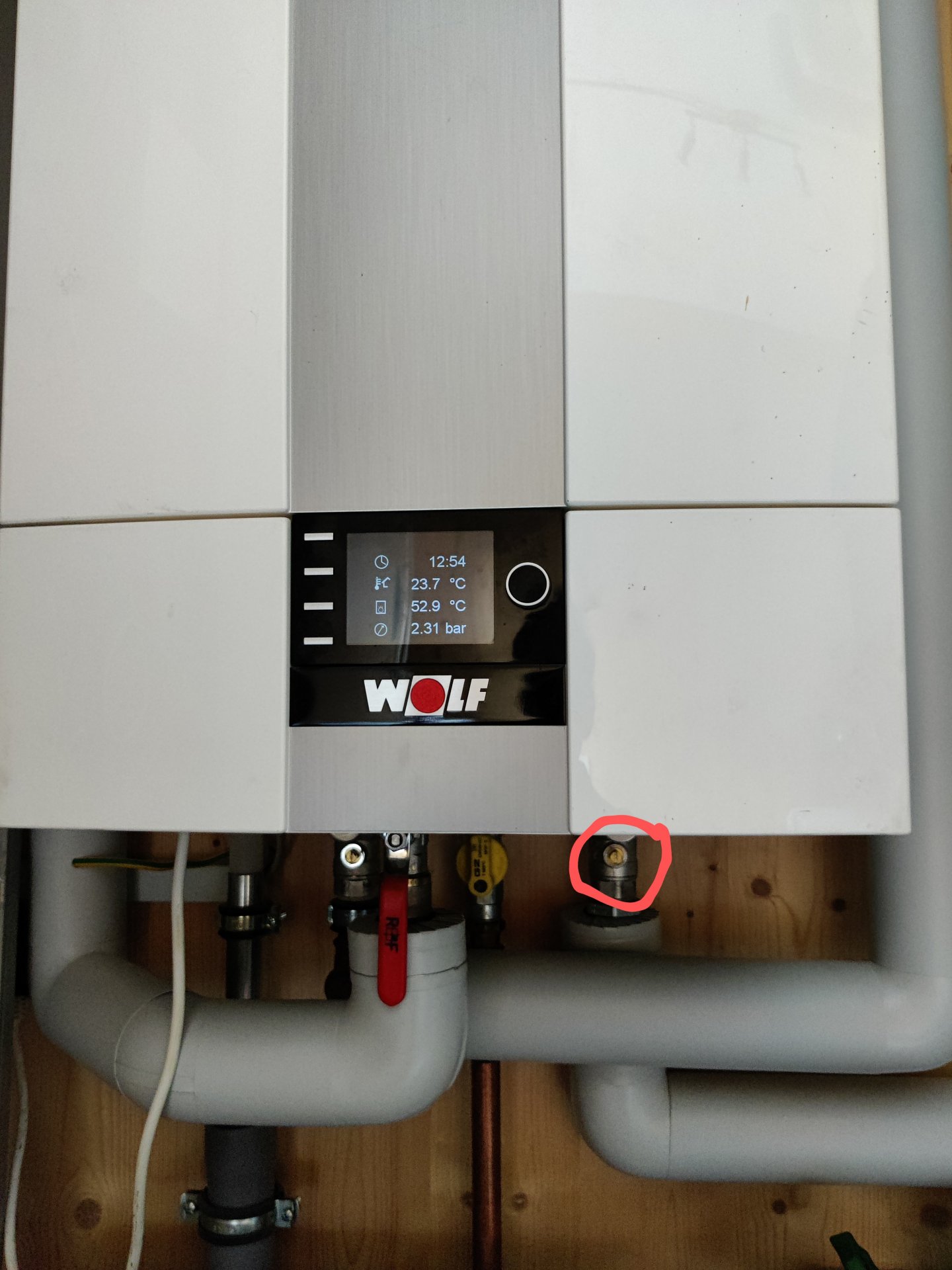

    Da sich die Therme wieder auf über 50 Grad aufgeheizt hat meine er jetzt ich soll Mal das Ventil zu drehen mit nem Schraubenschlüssel?
    Aber so was sollte man vermutlich nicht machen. Von einer Schwerkraftbremse wollt er irgendwie nix wissen....

    Bei deinem Beitrag ging es um das gleiche stimmt.
    Ist das Teil etwa so eine Zirkulationsbremse?
    Rote Ventil schließen hätte den gleichen Effekt wie Schraube unter Brenner? Ist ja das gleiche Rohr. Will halt echt nix kaputt machen

    Nein das ist keine Zirkulationsbremse, das ist einfach ein Ventil. Gelegentlich gibt es dazu auch einen Aufsteckbaren Griff (aus Plastik..).
    Wenn du Angst hast, dann drehst du auch das Gas ab - dann kann der Brenner keine Wärme erzeugen.
    Grundsätzlich solltest du aber nicht dran rumspielen wenn du ein schlechtes Gefühl hast oder nicht mehr verstehst was du tust. Lass lieber mal meinen anderen Installateur kommen - ist doch klar, dass er hier nicht seine Schuld am Telefon zugibt.

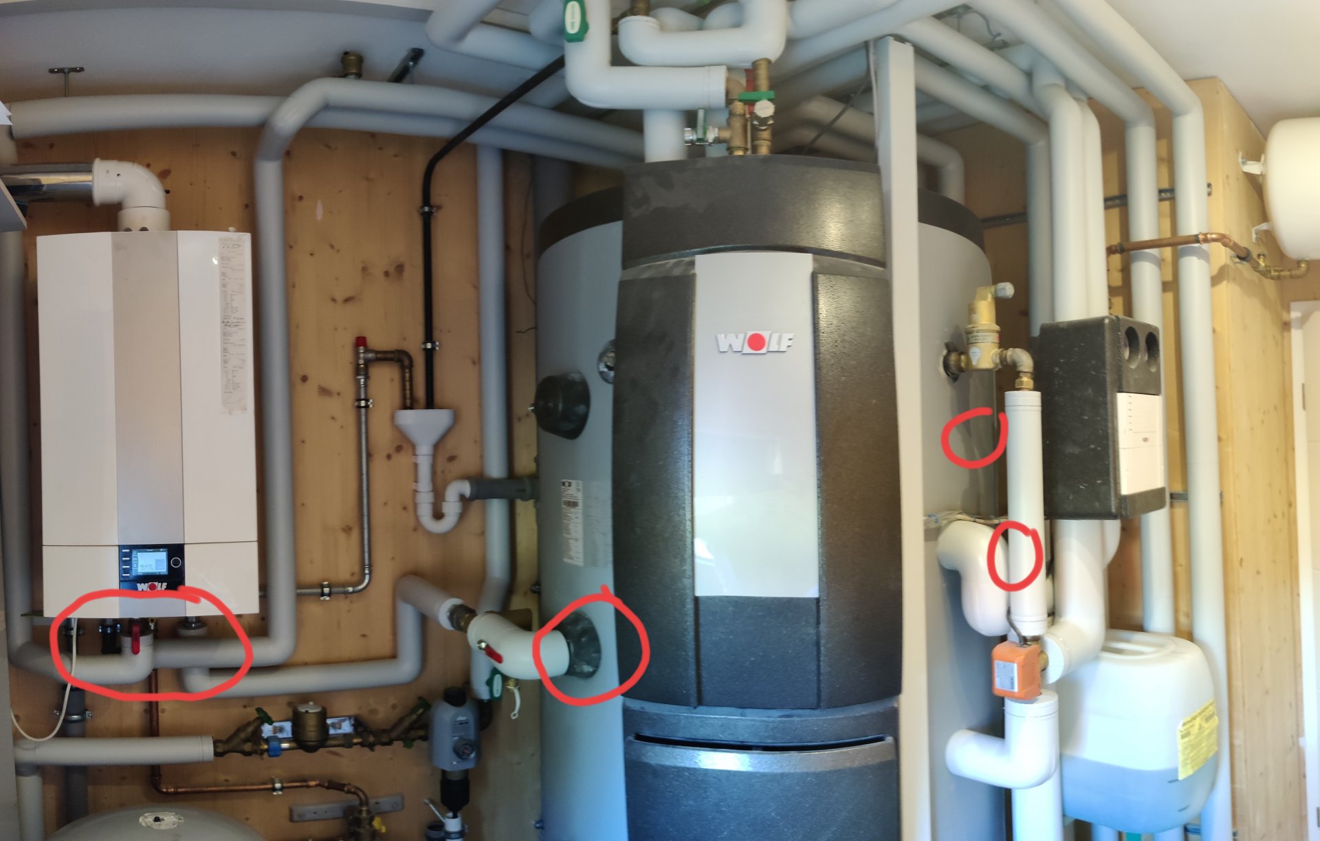

    Guten Morgen.
    Hab jetzt nochmal genau nachgeschaut.
    Ich habe auf jedenfall ein Schichten Speicher. Steht so in der Rechnung.

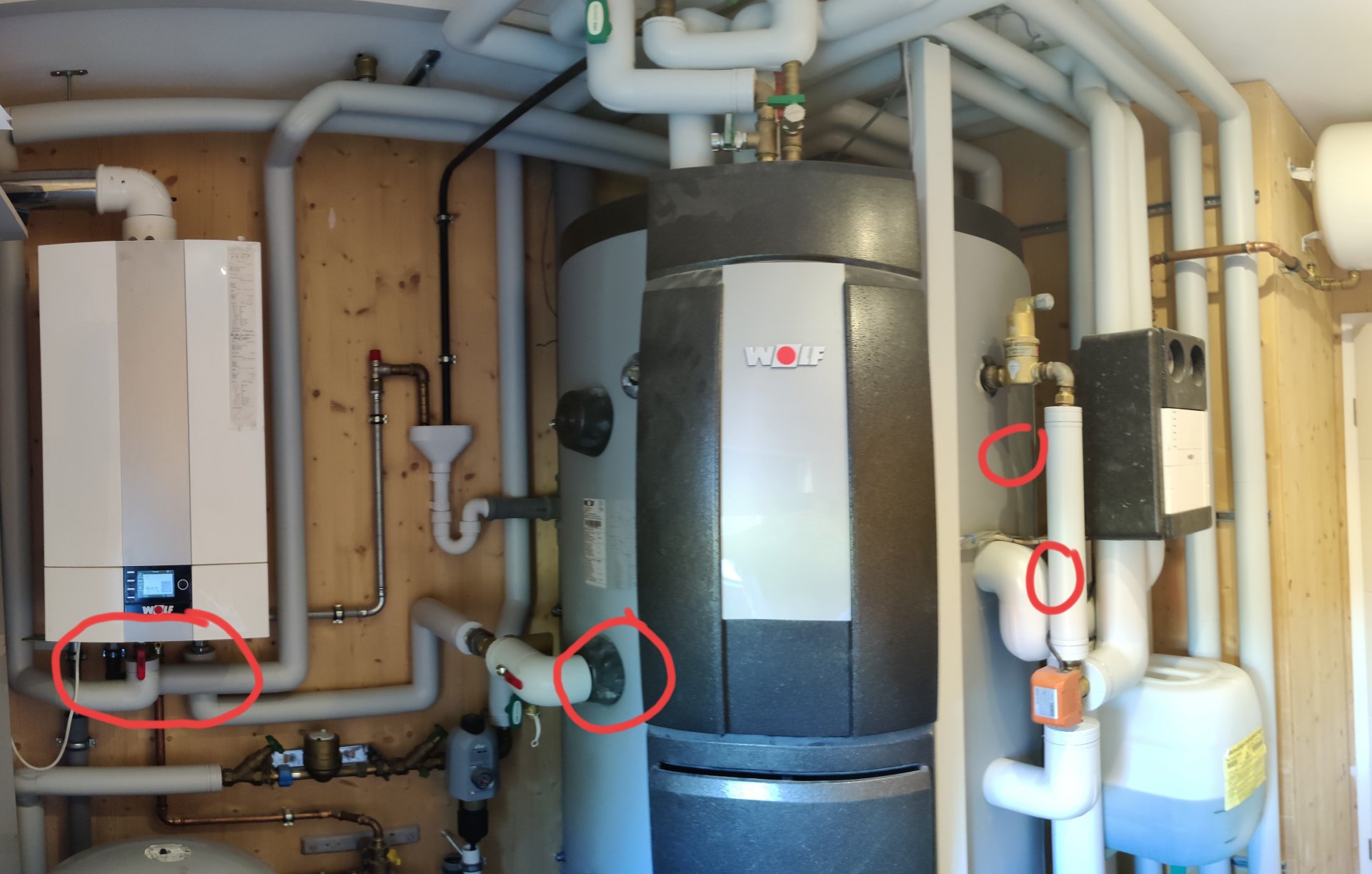

    Von den 3 Verbindungen zwischen Speicher und Brenner geht eine vorne wie bereits beschrieben und 2 Anschlüsse sind hinten.
    Wo müsste denn so eine Schwerkraft Bremse rein? Nur vorne an dem einen Ventil?
    Hoffe ich habe so eine ungewollte Zirkulation im Winter auch nicht zwischen Speicher und solar....
  12. SvenvH
    SvenvH
    22.11.2019
    4.170
    1.584
    Es gibt ja verschiedene Methoden so ein Konstrukt zu installieren. Hier wird mit Sicherheit das Wasser permanent durch die Therme geschickt, so dass die automatisch zuschaltet wenn die Solltemperatur im Speicher unterschritten wird. Andernfalls müsste ein Fühler im Speicher sein, damit die Therme auch weiß das die Aufheizen soll. Ich sehe aber nirgendwo ein ein Kabel.

    kurzes Update. hab jetzt mal mit dem Chef der Heizungsfirma gesprochen.
    Erste tel. Aussage von ihm nachdem ich ihm von der Wärme-Entwicklung des Kessels berichtet habe.
    "Schwerkraftbremse defekt oder verklemmt". Schon mal gut das er weis das da eine rein gehört :)
    Der wird Augen machen wenn er sieht das eventuell gar keine verbaut wurde^^
    Wo gehört so eine Bremse denn genau hin? bzw. reicht da eine oder sollte mehrere hin? weiter oben hab ich die Anschlüsse zwischen Kessel und Speicher im Bild markiert.
    macht man so eine bei der Solar auch hin?

    nochmals danke für die ganze Hilfe hier im Forum!
    Monteur hat eine Schwerkraftbremse eingebaut. 20 min war alles erledigt. Hat er sogar auf Kulanz gemacht!
    Ergebnis: Keine ungewollte Zirkulation mehr durch die Therme. Diese hat jetzt Raumtemperatur.
    Auswirkung auf komplette Raumtemperatur:
    Bei schlechtem Wetter ohne Solar ca. 10 grad weniger
    bei gutem Wetter mit Solar ca. 5 grad weniger!
