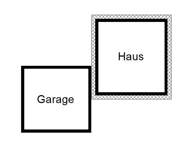

    Da unser Bauherr so wenig Planer wie möglich beauftragen möchte, fragen wir uns ob wir bei einem Garagen-Anbau trotzdem einen Wärmeschutznachweis holen sollen. Denn die Garage liegt mit einer 2 cm Fuge direkt an einem Haus. Siehe Anlage.
    Es wird zwar nicht beheizt und eine Dämmung der Wände nicht erwünscht aber das Problem Tauwasser an der Bodenplatte und Dach besteht meines Wissens immer noch. Reicht hier vielleicht nur die Dämmung von der Bodenplatte und Dach? Hier benötigen wir aber immer noch die präzisen Angaben von einem Wärmeschutznachweis oder? Kann ein Architekt mit angenommenen Dämmstärken dafür haften? Hier ist eventuell auch EnEV relevant, wenn es auch ein Freizeitraum sein sollte oder?

    Dann verlangt das GEG auch keine Dämmung.
    Diese Nutzung ist bei einer Garage regelmäßig nicht gestattet.
    Ist grundsätzlich gegeben, insbesondere bei einem Anstieg der Außentemperatur. Dagegen hilft Lüften.

    Reicht hier eine Empfehlung zur regelmäßigen Lüftung oder ist die Dämmung des Daches und Bodenplatte planerisch sinnvoll? Wände bleiben nicht gedämmt.

    Was bedeutet das? 2cm Fuge und dann kommt was? Nur Beton/Mauerwerk oder die "gedämmte" Hülle des Wohngebäudes?
    Jein. Der technisch Mindestwärmeschutz gem DIN 1804-2 (Tawasserproblematik) muss im Bereich der Anschlüsse gegeben sein. Die DIN vermutet hier, dass R>=1,2 (U<=0,83) ausreicht.
    Wenn man ganz spitzfindig werden will, dann kann man noch darüber debattieren, ob sich durch derartige Anschlüsse was am Wärmeschutz des Wohngebäudes ändert, also der Wärmeschutznachweis des Wohngebäudes bezüglich der Wärmebrücken entsprechend anzupassen ist. Sowas tut man aber am EFH wohl eher selten...
