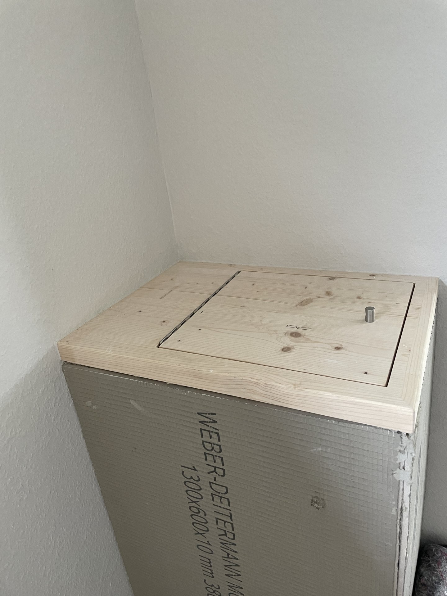

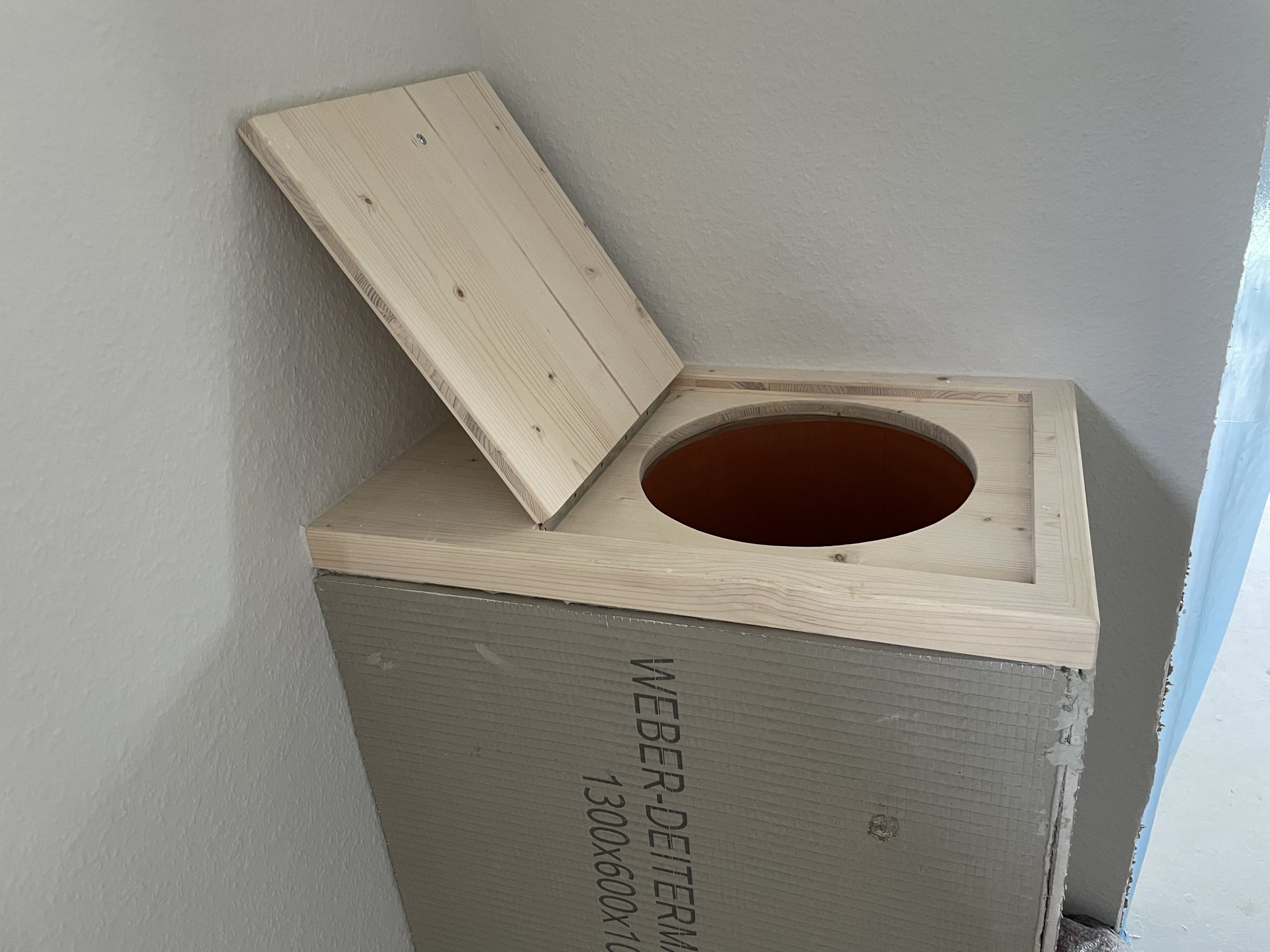

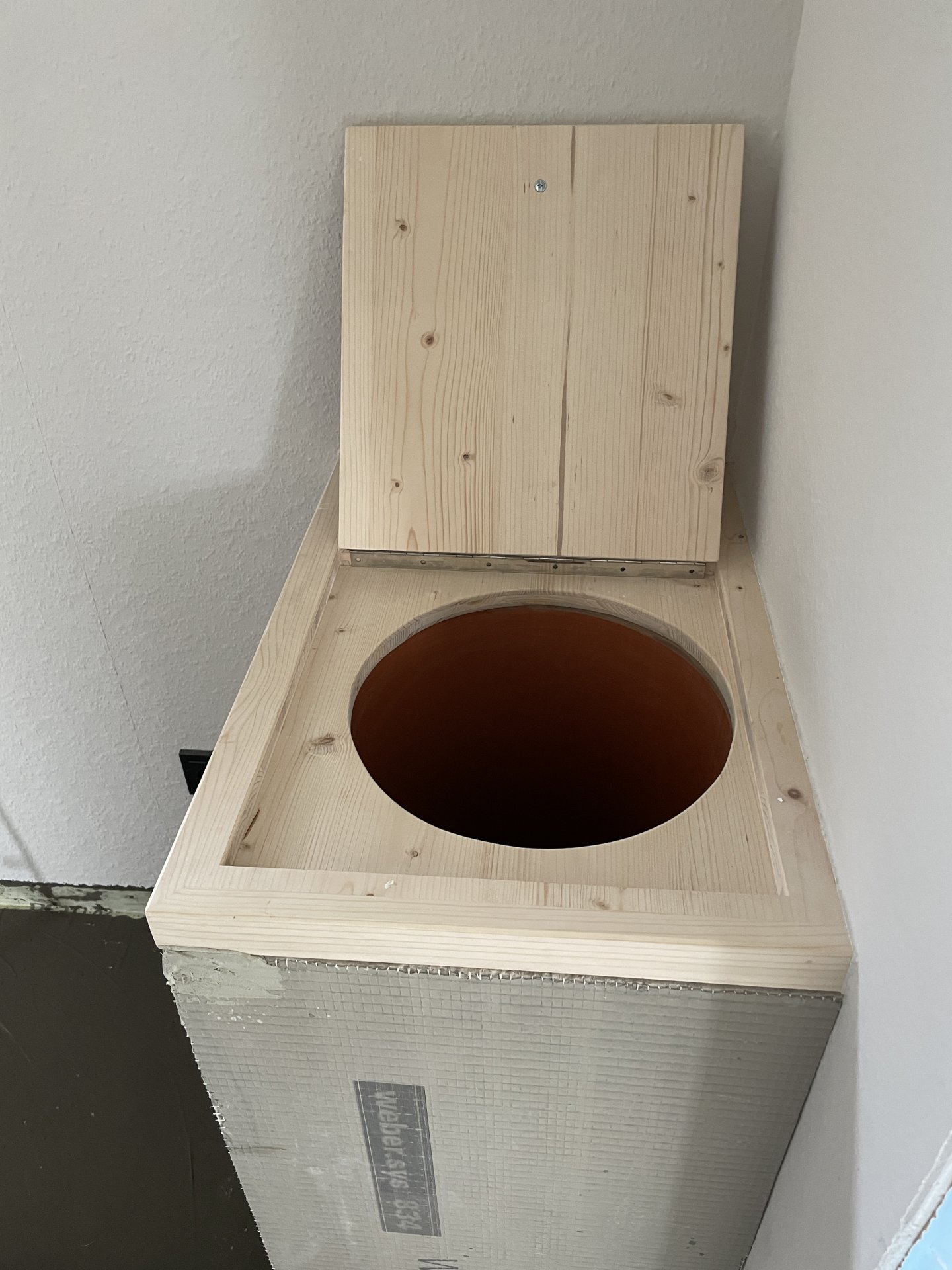

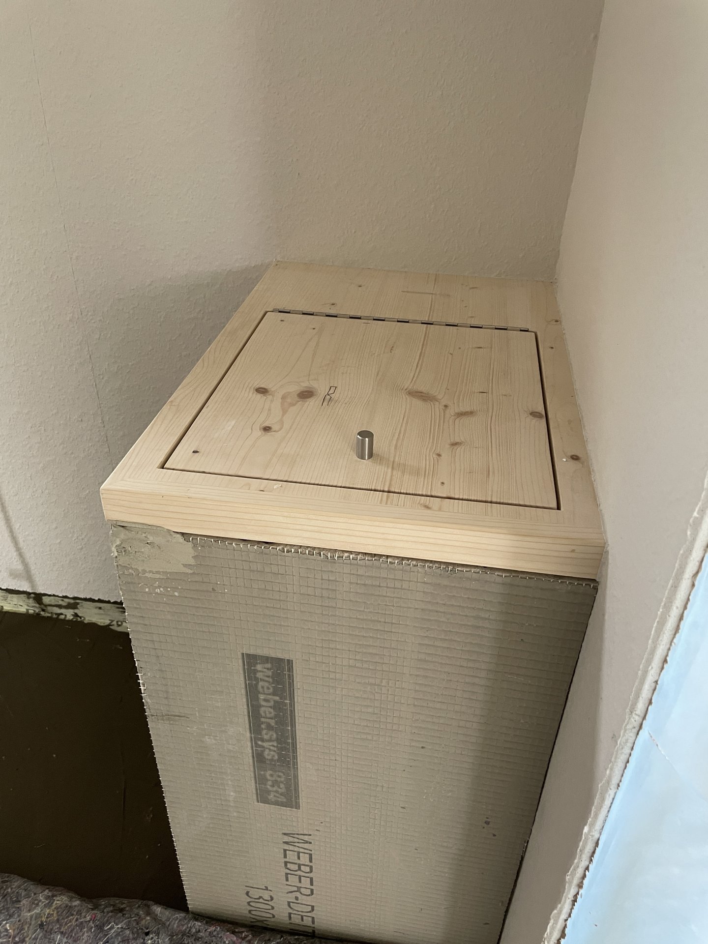

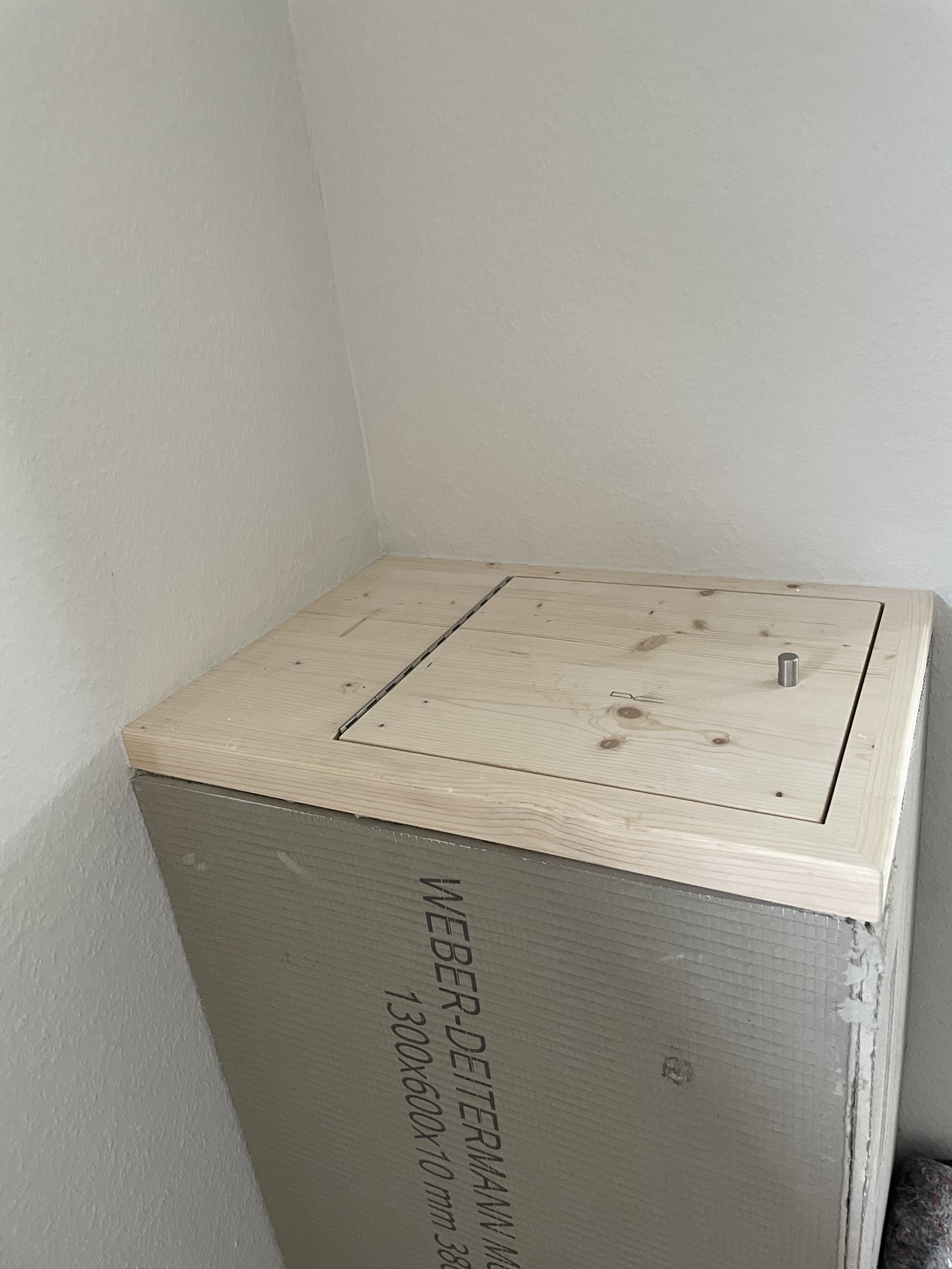

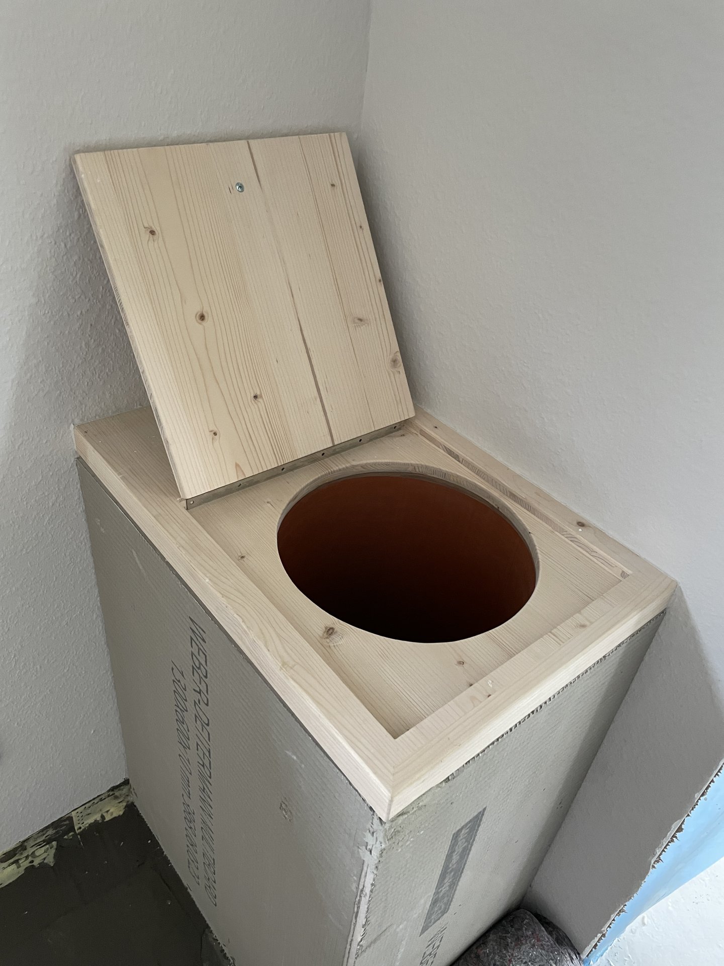

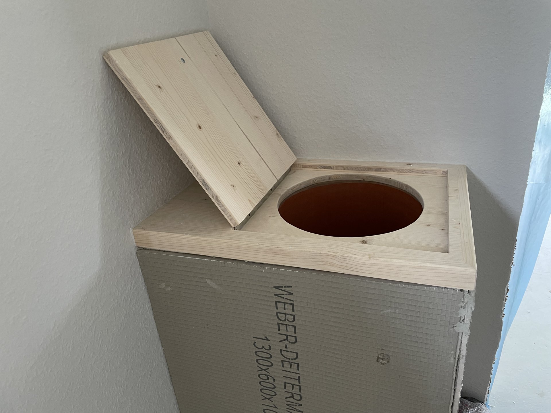

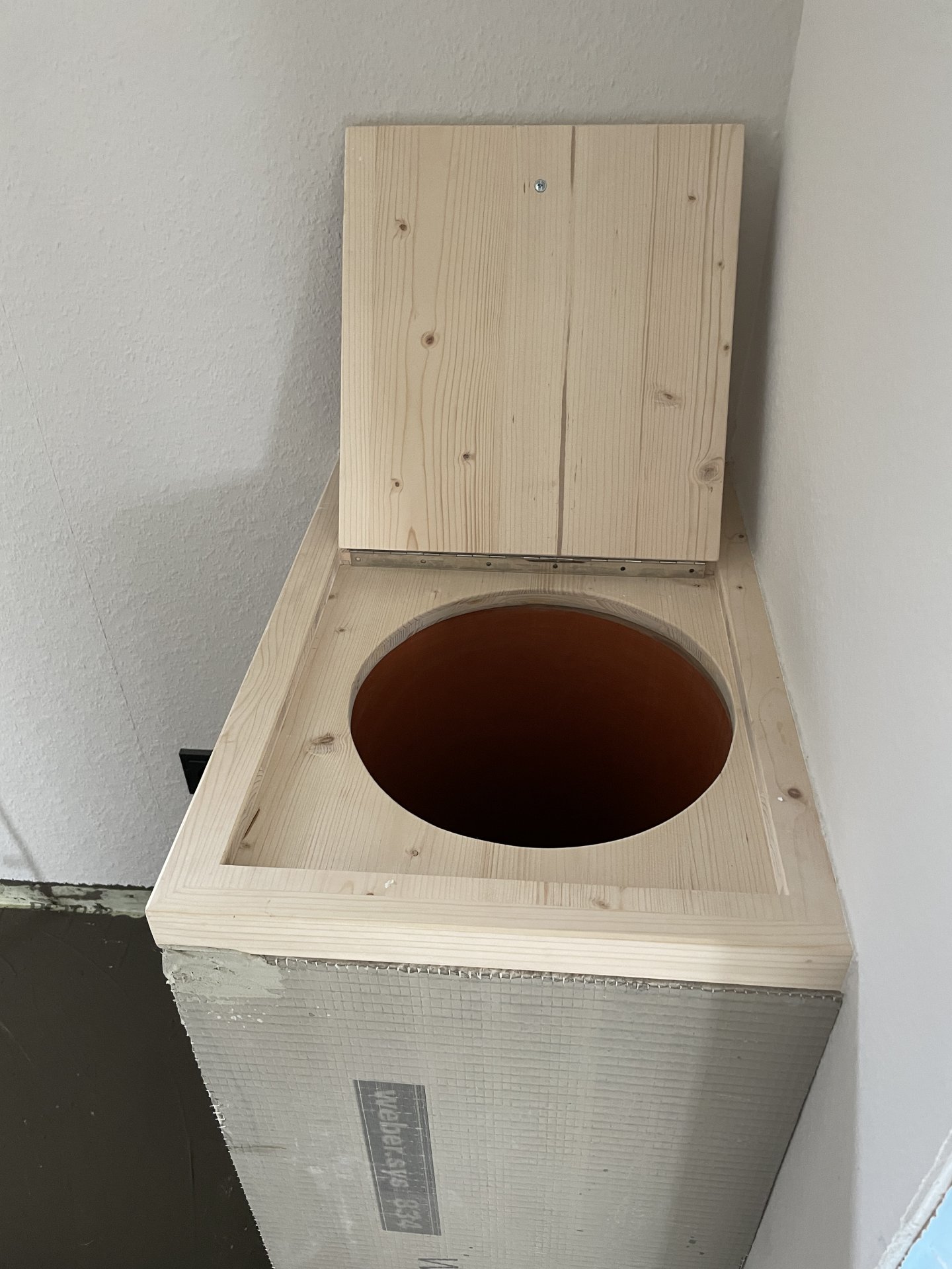

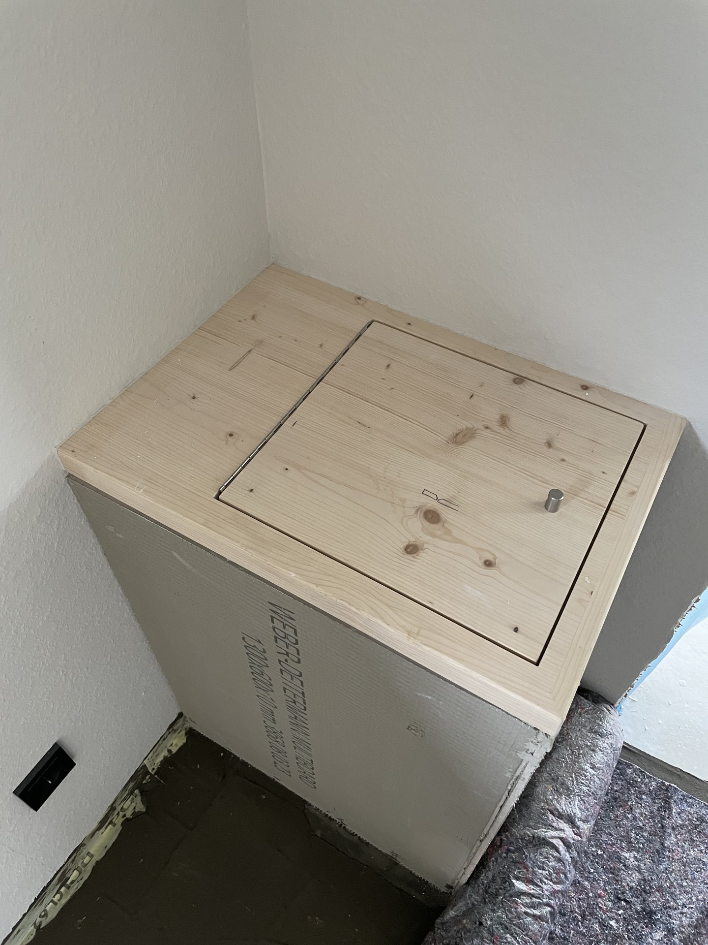

    Hallo an alle Heimwerker hier,
    ich habe folgendes Problemchen. Wir haben im Haus einen Wäscheabwurf der von der Hausbaufirma verkleidet wurde. Leider gefällt uns diese Art überhaupt nicht, weder das Holz noch das Klavierscharnier, welches oben heraussteht. Deshalb haben wir überlegt den gesamten Schacht inklusive der Teile oben drauf befliesen zu lassen.
    Das Problem dabei, wenn nun oben auch noch Fliesen befestigt werden, würden die mit dieser Art Scharnier zusammenstoßen --> Deckel geht nicht auf. Würden wir ein stärkeres/längeres Klavierscharnier verbauen, schaut es auch wieder oben raus --> wollen wir nicht. Die Fliesen anfasen gefällt uns auch nicht.
    Da der Deckel gerade mal 18mm stark ist und die Vertiefung entsprechend auch, bleibt kaum Platz für ein anderes Scharnier, bzw. kenne ich keines, dass sich dort platzieren lässt. Möbelscharniere gibt es in vielfacher Ausführung, aber wie gesagt, sehe ich keinen Platz dafür.
    Was das Gewicht anbelangt, so könnte man sicher mit Dämpfern arbeiten, die sowohl beim aufklappen den Öffnungswinkel begrenzen (sodass die Klappe hinten nicht gegen die Wand schlägt) und gleichzeitig würde ein solcher Dämpfer vermutlich auch den Aufprall nach unten dämpfen können.
    Habt ihr vielleicht Ideen oder Vorschläge um mein Problem lösen zu können?

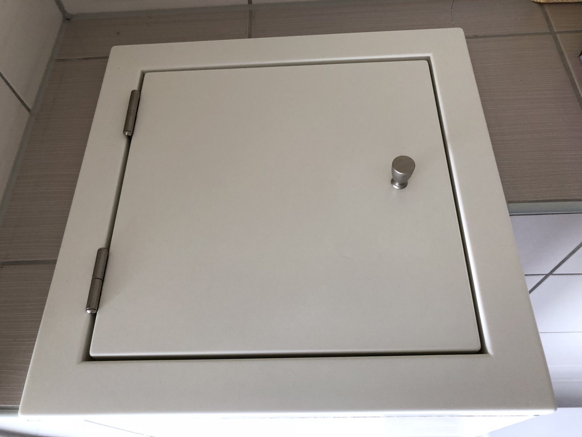

    Moebel Scharnier und Push opener wie die grifflosen Tueren.
    Da faellt mir ein das wollte ich ja bei mir auch noch umbauen. Seit 20 Jahren tun es die Scharniere, die man sehen kann auch.
    Das Holz bekommt doch sicher noch einen passenden Anstrich?

    Ölen oder Lasur kommt nicht in Frage?
    Das Scharnier und der Knopf sind ne robuste und simple Lösung. Wenn keine Barbaren am Deckel rumreißen hält das ewig.
    Wenn es meins wäre, würde ich ein Oberflächenfinish wählen, das noch etwas nachdunkelt und evtl. die Maserung anfeuert (Hartwachssiegel o.ä.) vielleicht vorher Beizen. Aber das Hängt auch sehr vom persönlichen Geschmack und der Gestaltung des restlichen Badezimmers ab. Was kommt denn auf die die Seiten? nur noch Spachteln und Anstrich?
    Ich hätte vermutlich erst gefliest (oder wahrscheinlicher fliesen lassen) und den Deckel mit mehr Überstand gefertigt.
    Ansonsten saubere Arbeit.

    @hanghaus2000 und @Oehmi
    Vielen Dank für eure Antworten!
    Es ist alles sauber gemacht worden, der Fliesenleger ist aktuell im Gange und eigentlich ist geplant alles zu fliesen. Aber die Probleme dabei sind mir erst jetzt klar geworden, so einfach ist das nicht.

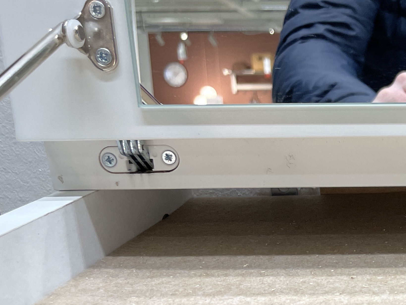

    Ein Möbelscharnier ist aufgrund der Platzverhältnisse nicht so einfach umsetzbar. Ich hab beim Ikea diese Tür hier im Video gesehen: Watch 7 | Streamable und dachte zunächst, so klappt das... Tut es aber leider nicht, weil die Fliesen oben drauf zusammenstoßen würden. Wir haben leider halt auch nur die 18mm Platz :o. (Unten auch noch ein Bild zur Ikea Lösung.)
    Einfach streichen ist halt überhaupt nicht unseres und wie schon gesagt, wäre und ein nicht sichtbaren Scharnier lieber...
    Schwierig, schwierig :lock...

    Dann schau doch auf die Bilder, das Scharnier ist quasi nicht sichtbar. Erst wenn ich mir die Maserung vom Holz genauer ansehen möchte, sieht man was Glänzendes.
    Dann lass den Schreiner kommen, er reißt das Ding raus und montiert dir einen individuell angefertigten Deckel (eine Abdeckung) mit innenliegendem Scharnier, entsprechende Dämpfer etc. pp….nur bezahlen willst es vermutlich nicht.

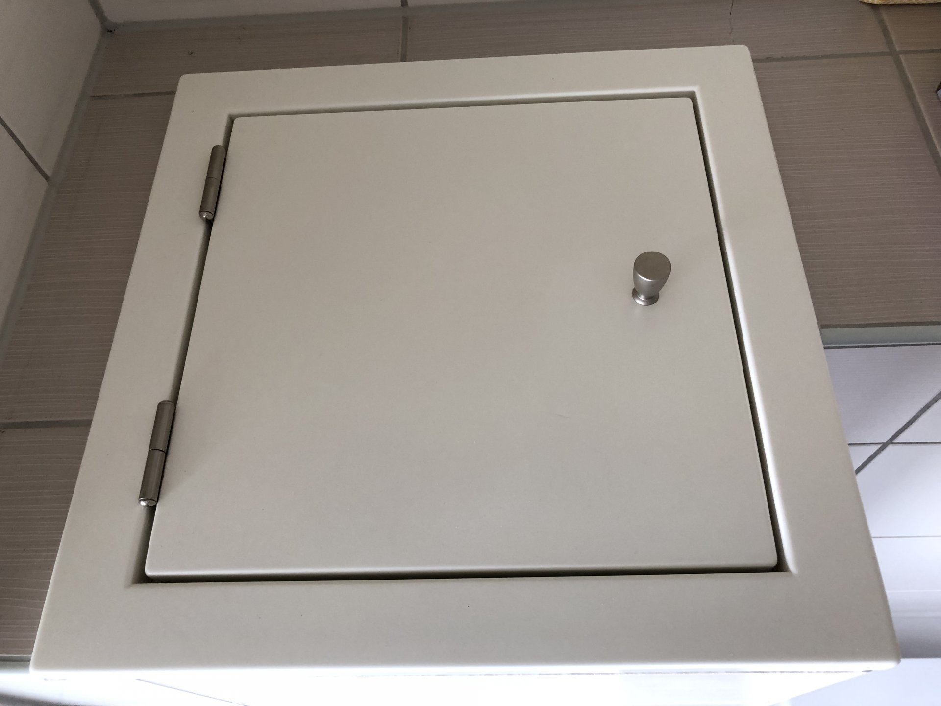

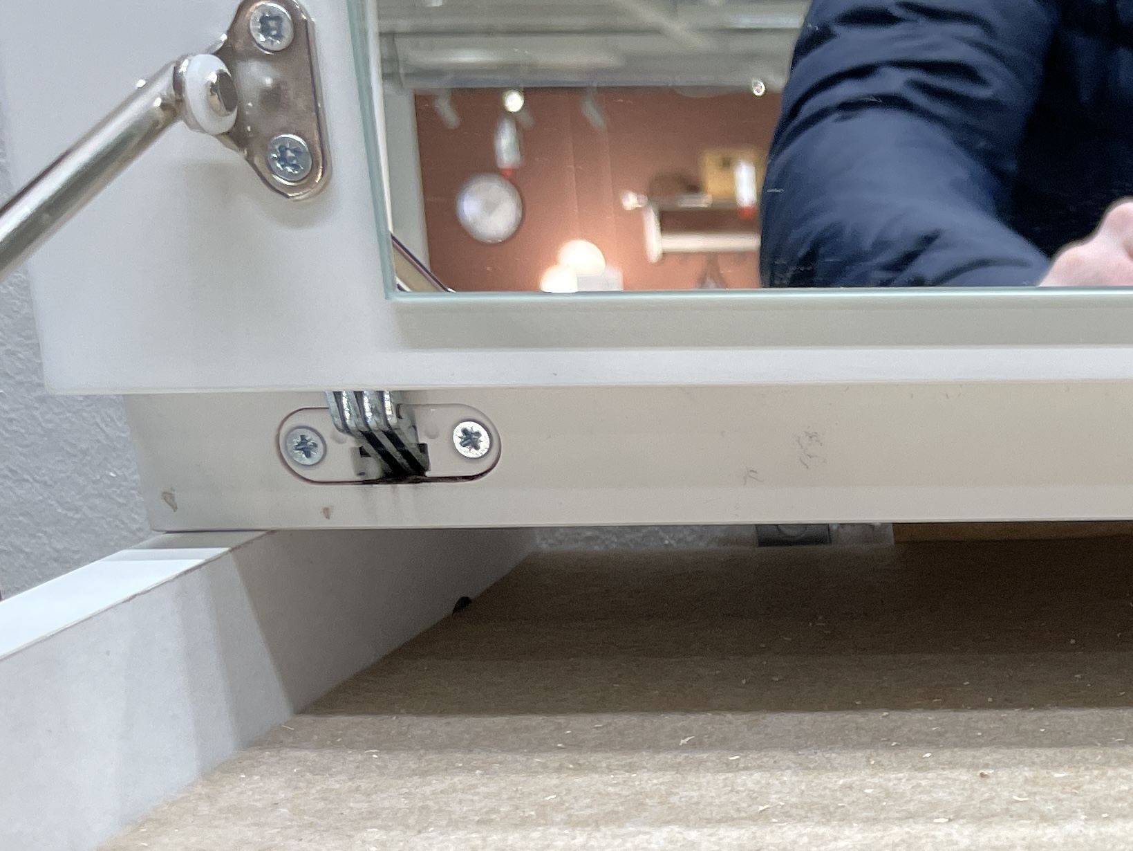

    Genau das sind die Scharniere, die auch bei der IKEA Lösung zu sehen waren. Hier ist aber das Problem, wenn wir oben drauf noch fliesen wollen, kollidieren die Fliesen miteinander, weil das Scharnier zu tief sitzt.
    Hilf mir, hab ich einen Denkfehler?
  20. #20 ichweisnix, 02.04.2024
    ichweisnix
    ichweisnix
    21.11.2022
    2.064
    803
    Die müssen mittig (von der Gesamtdicke) eingebaut werden. Sonst geht es nicht.
