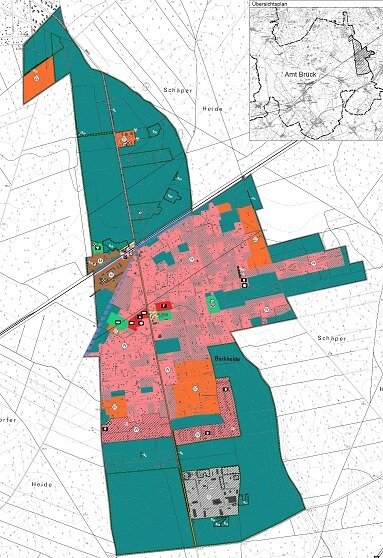

    Hallo Zusammen, ich bin auf eine komplexere Herausforderung gestolpert und brauche eure Hilfe.
    Ich habe ein Waldgrundstück (im Außenbereich) in Borkheide gekauft und möchte dieses in ein Baugrundstück umwandeln. Das soll auf jeden Fall möglich sein: fast die ganze Straße ist bereits bebaut.
    Die alte Diskussion zum Thema habe ich auch entdeckt - es ist aber leider gar nicht hilfreich.
    Wo soll ich anfangen? Ich versuche natürlich, Kontakt mit Nachbarn sowie mit Förster zu finden (Erfahrung und freundlicher Austausch ist immer gut).
    Aber kann mir jemand bitte die Schritte zum Baugrundstück skizzieren?
    Soll ich erst mit Vermessung bzw. Grenzzeugnis anfangen? Was kommt danach: Antrag auf Umwandlung? Eine kurze Schritt-für-Schritt Einführung wäre toll!
    Ich bitte die Expertenrunde um eine sinnvolle Anweisung.
    Herzlichen Dank im Voraus!

    Das ist doch der klassische Fall für einen Vorbescheidsantrag.
    Kostet nur sehr wenig, dauert idR. nicht lange und klärt die Zulässigkeit mit Begründung und Rechtbehelfsbelehrung.

    Also das Thema eines unklaren Baurechts hatte ich früher in meiner beruflichen Zeit ja oft.
    Das löst man wie schon erwähnt so:
    (Kein B-Plan -> also § 34 oder §35 BauGB...)
    Allgemeine Fragen telefonisch oder mit E-Mail nach Nutzungsart, überbaubare Fläche, Geschossigkeit, Baulinien bzw. -grenzen - oft sehr seltsam im gemeindlichen Verständnis ... niemand kann bzw. will sich beh'ü'rdenseitig verbindlich äußern.
    Also nochmal meine Empfehlung: einfach einen Vorbescheid beantragen (also sofern nicht im B-Plan Bereich) ->
    Antrag Vorbescheid mit diesen Einzelfragen (weil exakt nur diese werden beschieden!):
    Beispiele für die Fragen:
    1. Ist eine Wohnnutzung planungsrechtlich zulässig?
    2. Ist die geplante überbaute Grundstücksfläche (vergleichbar GRZ 1 = ... und GRZ 2 = ...) planungsrechtlich zulässig?
    3. Ist die geplante Geschossigkeit planungsrechtlich zulässig?
    Da braucht man nicht in Foren fragen -> einfach machen.
    Und solche Vorbescheidsanträge darf m.E. jeder stellen. (Ist das noch so?)

    Wo ist denn Dein Wald?
    Der FNP ist von 2019, kaum vorstellbar, dass der jetzt schon wieder geändert wird.
