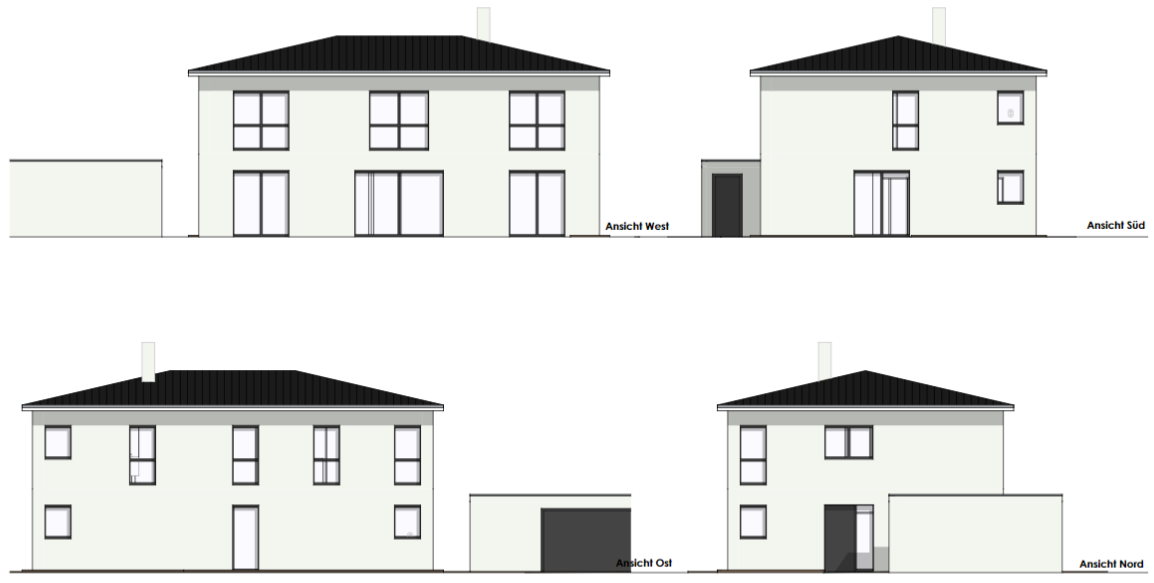

Walmdach mit Neigung von ca. 13 grad
Diskutiere Walmdach mit Neigung von ca. 13 grad im Architektur Allgemein Forum im Bereich Architektur; Hallo zusammen, wir sind derzeit in der Planung unserer zweigeschossigen Stadtvilla mit Walmdach. Aufgrund eines äußerst denkwürdigen...
  1. #1 SvenF86, 07.03.2023
    SvenF86
    SvenF86
    08.03.2022
    55
    wir sind derzeit in der Planung unserer zweigeschossigen Stadtvilla mit Walmdach. Aufgrund eines äußerst denkwürdigen Bebauungsplans haben wir die Vorgabe einer maximalen Firsthöhe von 7m.
    Wir haben nun sämtliche Tricks ausgereizt (möglichst schmaler Grundriss, Deckenhöhe im OG reduziert auf 2,63, Dachsparren direkt auf Ringanker) kommen aber nur auf eine Dachneigung von höchstens 13 grad.
    Hierfür benötigen wir nun ein regendichtes Unterdach, was allerdings nicht weiter schlimm ist. Die Mehrkosten sind überschaubar.
    Viel größere Sorgen mache ich mir um die Optik. Leider fehlt mir die Vorstellungskraft um diese anhand der Zeichnungen beurteilen zu können und in freier Wildbahn findet man praktisch keine Walmdächer mit weniger als mindestens 15 grad.
    Kann mir jemand aus Erfahrung sagen, ob das Ganze mit ca. 13 grad Dachneigung noch ansehnlich wird? Ist das optisch mit einem 15 grad Dach vergleichbar oder sind die zwei Grad Unterschied sichtbar?

    Wie folgt die Planung (Hausansichten):
    Auf der Zeichnung wirken die 13° nicht störend niedrig. Wie sich das auf die Realität übertragen lässt, kann ich aber nicht einschätzen. Dafür fehlt mir die Erfahrung.

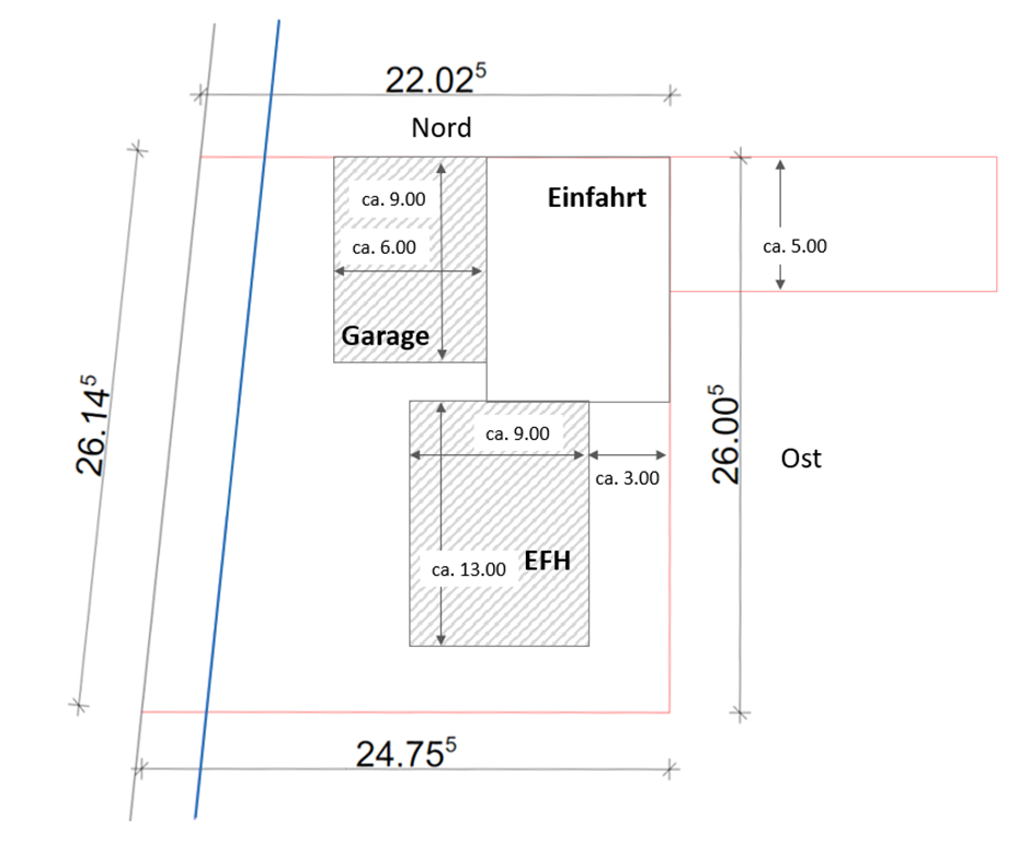

    Aktuell beschäftigt uns die Tiefe des Dachüberstandes. Da in unserem Bundesland ein Dachüberstand um 50cm in den Mindestabstand zur Grundstücksgrenze ragen darf, bedeutet jeder weitere Zentimeter, dass wir mehr Platz zur Grenze lassen müssten. Wir möchten aber an zwei Seiten so dicht wie möglich an die Grenze.
    Laut unserer Baubeschreibung wäre standardmäßig ein Dachüberstand von 70cm vorgesehen. Nun überlegen wir auf 50cm zu verkürzen.
    Kann man das machen oder wird das optisch unschön?

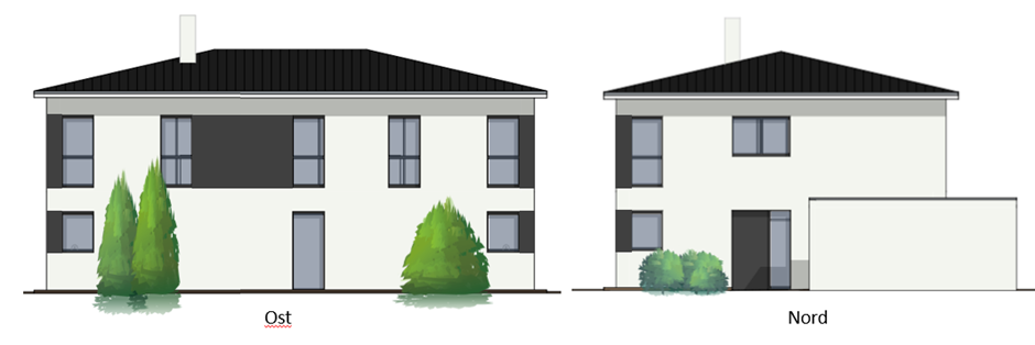

    Hoffentlich erlaubt Dein Bebauungsplan die Dacheindeckungsmaterialien, die bei dieser Neigung machbar sind (meist sind etwa 21° eine Kappungsgrenze für die Vielfalt der sonst angebotenen Dachsteine). Ich persönlich mag Frank Lloyd Wright, Dein Planer offenbar weniger (die Fassaden sehen nach Kassen-Anstattvilla-Sümmetrieh aus). Ein Walmdach mit 28° sieht etwa gleich flach aus wie ein Satteldach mit 22°, Du kannst hier also von gefühlt theoretisch 10° Dachneigung ausgehen. "Theoretisch", weil Du in diesem Fall nahezu unendliche Betrachtungsabstände brauchst, damit für den Spaziergänger auf dem Bürgersteig Dein Dach nicht vollends hinter den Horizont der perspektivischen Verjüngung kippt. Rechne also damit, daß das Dach aus den meisten möglichen Blickwinkeln von unterhalb seiner Traufhöhe wie ein ganz neigungs"loses" Flachdach wirken wird.
    Das könnte immerhin helfen, den vorgenannten Problempunkt abzuschwächen. Hüte Dich auch vor waagerechten Simsverkleidungen, lasse die Dachuntersicht am Überstand offen. Brauchst Du überhaupt einen Dachüberstand ? (ich würde hier "konsequent" eine Attika um dieses Dach herum ziehen, OHNE Überstand). Aber selbst für ein Pseudobauhaus hat die Fassadengliederung eine Überdosis Stock im Arsch :-)

    Ich finde, das Dach ist optisch für die doch sehr großen Hausfassaden zu klein. Es passt nicht.
    Ich finde die Fassaden selbst aber auch nicht gerade attraktiv. Die Fenster am Eck und die Masse betonen die Breite.
    Wie groß ist das Haus, wenn ich fragen darf? Braucht ihr die WF?

    Ist euer Grundstück so klein, dass es auf zwei Handbreit ankommt?

    Wenn bis 50 cm toleriert werden, sind 70 cm nicht "20 cm mehr", sondern 70 cm - also keineswegs nur zwei Handbreit.
    Mir erschienen 70 cm aber auch ohne den hier vorliegenden Spezialfall ein regelrechter "Cowboyhut" zu sein. Ein Pessimist läse das vermutlich als Indiz, der Planer sei der Laie höchstpersönlich (und von keiner Person mit Proportionengefühl beraten).

    Ich verstehe das anders:
    Kann natürlich sein, dass der TE den Sachverhalt selbst falsch wiedergibt. Aber das ist eindeutig 0-50 cm-> Mindestabstand, 50+X cm -> X cm weiter weg

    Du meinst, ab dem in diesem Beispiel 51ten Zentimeter würde der Grenzabstand bis zur Außenkante des Dachüberstands gemessen?

    Laut unserem Planer müssten wir tatsächlich "nur" die 20cm mehr Abstand halten und keine 70cm. Das ist in der Tat nicht viel aber ich bin nun mal empfindlich, was die Größe meiner Gartenfläche angeht. Diese Regelung hat auch nichts mit dem B-Plan zu tun. Das steht dort nicht drin sondern ist stinknormale niedersächsische Bauordnung.
    Wir haben uns aber inzwischen dazu durchgerungen die 20cm zu spendieren und den Dachüberstand (ich nehme an inklusive Rinne) bei 70cm zu belassen. Hoffentlich sieht das Bauamt es am Ende auch so wie unser Planer...

    Mit der Fensterpositionierung haben wir uns sehr lange rumgeschlagen. Insbesondere die Ostseite gefällt auch mir nach wie vor noch nicht 100%ig. Ich kann aber aktuell damit leben und der Grundriss innen ist für uns so nahezu perfekt.

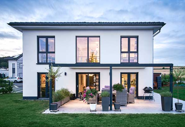

    Man kann mit Farbe und Begrünung außen noch ein bisschen was gestalten. Beispiel:
    Jetzt muss man wahrscheinlich noch wissen, dass wir Hinterbebauung (in zweiter Reihe) sind und es keinen Fußweg an unserem Grundstück entlang gibt. Es gibt einen ca. 40 Meter langen Privatweg, welcher direkt an der Nordostecke unseres Grundstückes Endet, wobei man direkt auf unsere Garage zukommt:
    Den direkten, frontalen Blick auf das Haus wird es so also wohl höchstens für den Nachbarn geben.
