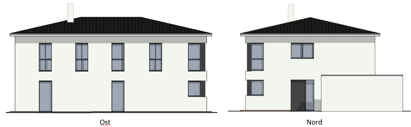

  11. #31 SvenF86, 14.05.2023
    SvenF86
    SvenF86
    08.03.2022
    55

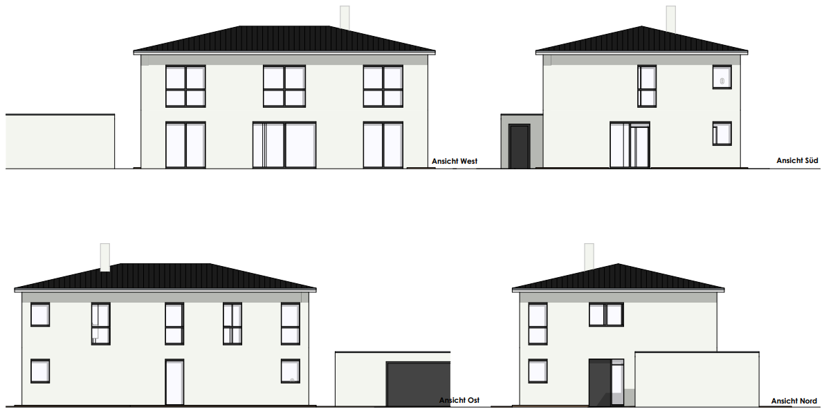

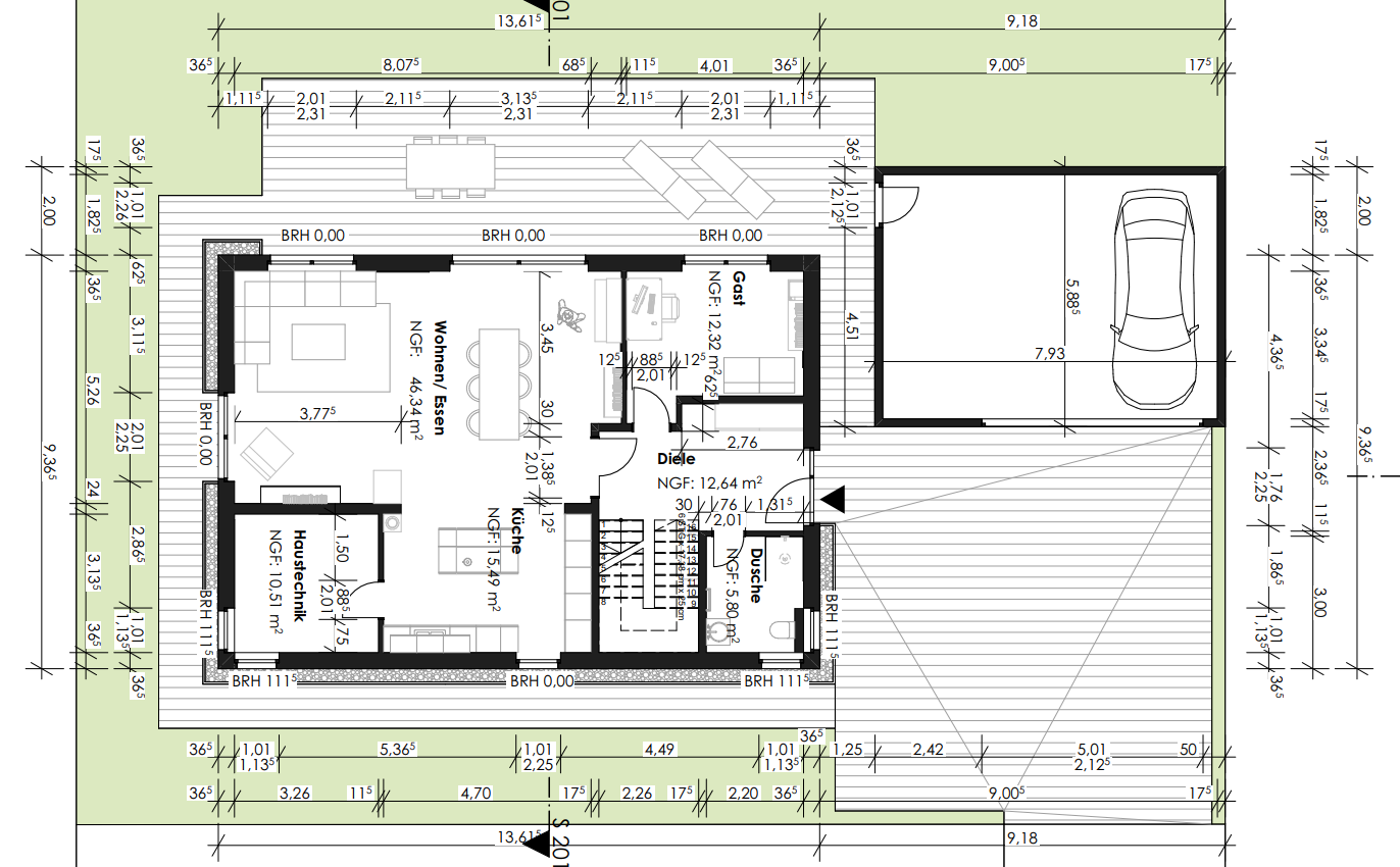

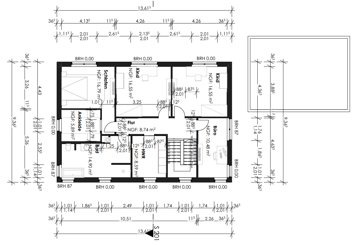

    Folgend sind die Pläne unseres freien Architekten. Die der eigentlichen Hausbaufirma dürfen nicht geteilt werden, basieren aber auf diesen bzw. sind praktisch identisch. Rechts ist Norden:
    Mit dem Grundriss und den Dimensionen sind wir sehr zufrieden. Das ist auch vertraglich alles schon so vereinbart. Änderungen jeder Art gehen trotzdem immer, zumindest bis zur Einreichung der Bauanzeige. Nennt sich dann Nachtrag. Ist auch kein Hexenwerk.
    Auch das Dach ist für uns, vor allem mangels echter Alternativen, praktisch gesetzt. Ändern würden wir zum aktuellen Zeitpunkt eigentlich nur noch die Fenster (bei gleichbleibendem Grundriss) und/oder die Fassadengestaltung. Und natürlich auch Dinge wie Dachüberstand etc.

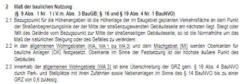

    Den vollständigen Bebauungsplan möchte ich zum Schutz des konkreten Ortes ungern öffentlich teilen. Grundsätzlich steht dort aber folgendes:
    Wir liegen im Gebiet "WA" und dürfen zwei Vollgeschosse bauen. Das würden wir auch gerne tun, da wir die Wohnfläche benötigen, das Grundstück aber nicht das Größte ist (609m²). Wir haben eine GRZ von 0,4 und eine Oberkante von 7,00m:
    Es gibt im gleichen Gebiet auch Grundstücke mit nur einem Vollgeschoss, einer GRZ von 0,25 und derselben maximalen OK von 7,00m. Mit unserer Planung zielen wir also auf keine Freistellung oder dergleichen ab. Wir halten uns zu 100% an den Bebauungsplan.
    Was die gestalterische Idee oder der Wille bei dessen Erstellung war, kann ich nicht sagen. Eventuell Flachdächer? Das flache Walmdach ist für uns aber deutlich wirtschaftlicher (laut Bauunternehmen rund 15-20 T€ mehr für das Flachdach) und zumindest auf dem Papier auch hübscher...

  12. borish
    borish
    06.06.2020
    230
    37
    Die Anordnung der Fenster lässt sich nicht mehr so leicht ändern, ohne auch die Grundrisse zu ändern. Wenn man ein Haus plant, kann man zuerst den Grundriss festlegen, hat dann aber nur noch beschränkte Möglichkeiten bei der Fassadengestaltung. Man kann auch in umgekehrter Reihenfolge vorgehen oder beides zusammen machen.
    Den Haustechnikraum an die Südseite zu legen, ist keine planerische Glanzleistung. Auch die Lage des Kinderzimmers in NW und des Schlafzimmers in SW ist nicht optimal. Umgekehrt wäre es besser, denn ein SZ muss nicht im Süden liegen, aber das KiZ würde von einem Fenster nach S profitieren. Gleiches gilt für Büro und Bad.
    Da hättet ihr euch gleich ein Haus von der Stange kaufen können. Was nützt ein Planer, der nur wenig auf die Besonderheiten des Grundstücks eingeht? Ihr wollt doch sehr lange darin leben.

  13. #33 SvenF86, 14.05.2023
    SvenF86
    SvenF86
    08.03.2022
    55
    Alles ist immer irgendwo ein Kompromiss. Wir haben einen langen Weg mit unserem Planer hinter uns und ich würde definitiv sagen, dass er auf unser Grundstück eingegangen ist. Viel mehr, als das der Planungsumfang im ‚Paket‘ des Bauunternehmens hätte leisten können. Wir haben bspw. das Haus deutlich schmaler gestaltet, als es ‚von der Stange‘ gekommen wäre. Zum Einen um die Dachneigung steiler zu bekommen und zum Anderen um möglichst viel Gartenfläche im Westen zu haben. Zugleich wollten wir den Eingang gerne neben der Garage, über die schmale Nordseite haben. Das war nicht ganz einfach. Vorgabe vom Bauunternehmen war dann noch, dass das Bad möglichst über dem Technikraum liegt und Frau wollte das Schlafzimmer gerne neben dem Bad haben… so ergibt sich alles.
    Die Planung lief grundsätzlich von Innen nach außen, was ich auch für sinnvoll halte. Form follows function.
    Nun sind wir aber alle ein wenig betriebsblind geworden und etwas Input von außen tut immer gut.
  14. #34 SvenF86, 12.06.2023
    SvenF86
    SvenF86
    08.03.2022
    55

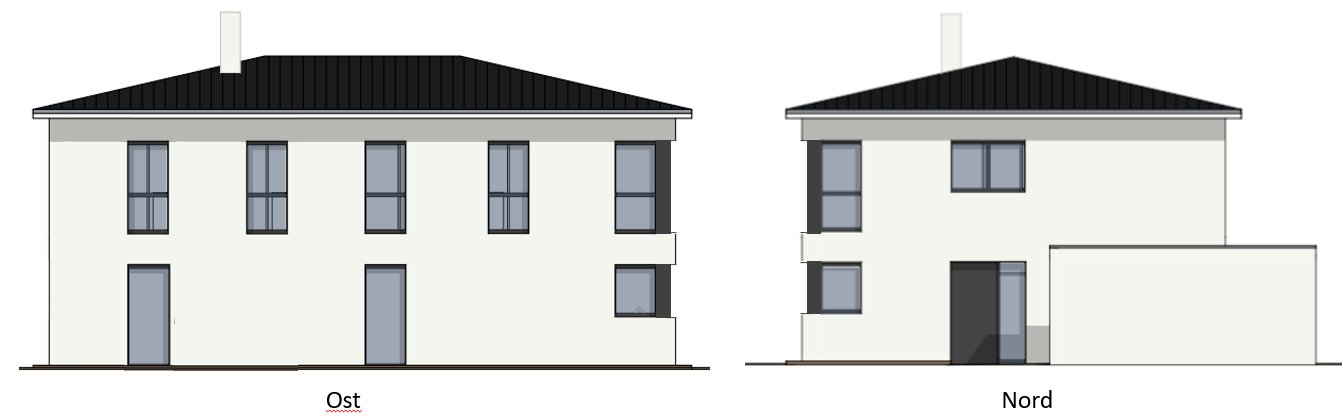

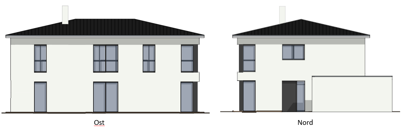

    Wir haben nun nochmal das Bad mit dem Wäschezimmer getauscht. Dadurch ergeben sich andere Möglichkeiten der Fensterpositionierung. Insbesondere haben wir zwei Optionen:
    Was haltet ihr denn für ansehnlicher? Danke
  15. #35 simon84, 13.06.2023
    23.515
    7.058
    Das muss in erster Linie dir gefallen
    ich finde die Fenster allgemein potthässlich besonders das über Eck aber das ist doch reine Geschmacksache
  16. #36 Fasanenhof, 13.06.2023
    Fasanenhof
    Fasanenhof
    20.02.2023
    1.580
    898
    Ing für Maschinenbau
    Norddeutschland
    Ist modern.
    Aber ich finde von der optik draußen ist die Besonderheit der Raumplanung innen einfach nur schwierig, wenn man ein Eckfenster hat.
    Auch Details wie Vorhänge/Lichtschutz sind bei diesen Eckfenstern sehr speziell. Naja, ist ein Feature, das man haben wollen muss.

  17. #37 Kriminelle, 13.06.2023
    Kriminelle
    Kriminelle
    16.05.2013
    4.168
    2.459
    Raumgefühl ist eine Berufung
    Ich würde auf der langen Fassade (Ost?) die planrechten Fenster weglassen (und eventuell je das Pendant im Norden einziehen). Letzteres muss man schauen, wie innen möbliert wird. Somit erreicht man etwas mehr Harmonie im Osten..
