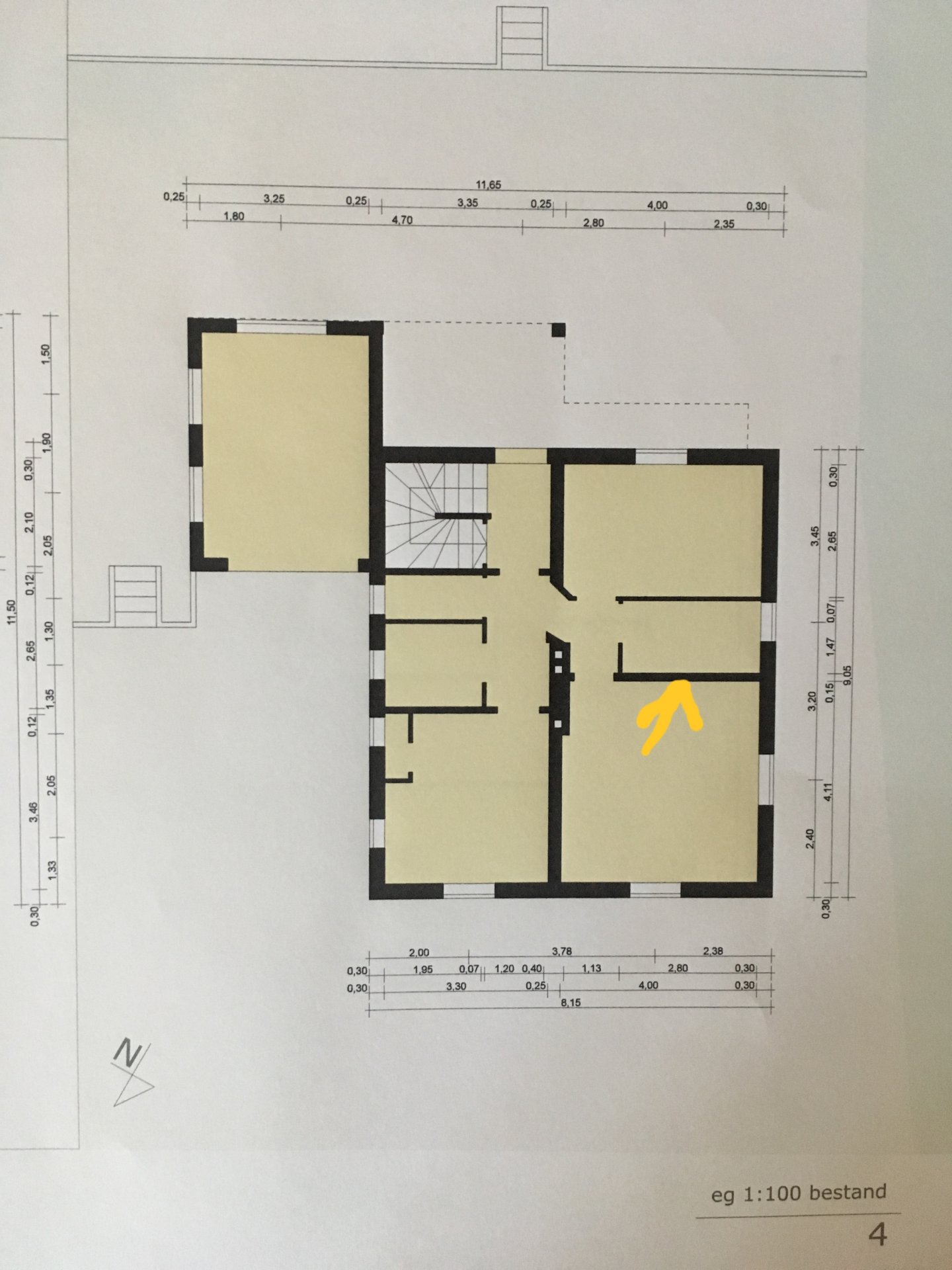

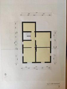

    IMG_4747.JPG Hallo bauexperten,
    Bin neu in diesem Forum und möchte gerne eure Meinung zu meinem Vorhaben wissen.
    Es geht um die Mauer die mit dem gelben Pfeil gekennzeichnet ist. Ich möchte die wegreißen, bin mir aber nicht sicher ob sie eine Funktion bzgl Statik hat. Die Mauer ist 11 cm mit 2cm Putz beidseitig. Material mauerziegel. Habe schon einen ziegel herausgenommen. Zur oberen geschossdecke ist noch eine heraklith platten verbaut. Denke die Mauer ist nicht tragende und ich brauche keinen träger? Was meint ihr?
  2. #2 Fabian Weber, 27.10.2019
    16.576
    6.616
    Ich schätze mal, dass diese Wand eine aussteifende Funktion hat. Zur Außenwand müsste dann sicherlich ein Stück stehenbleiben.
  3. 11ant
    11ant
    28.02.2017
    2.869
    1.729
    Bauherrenberater
    RLP Nord

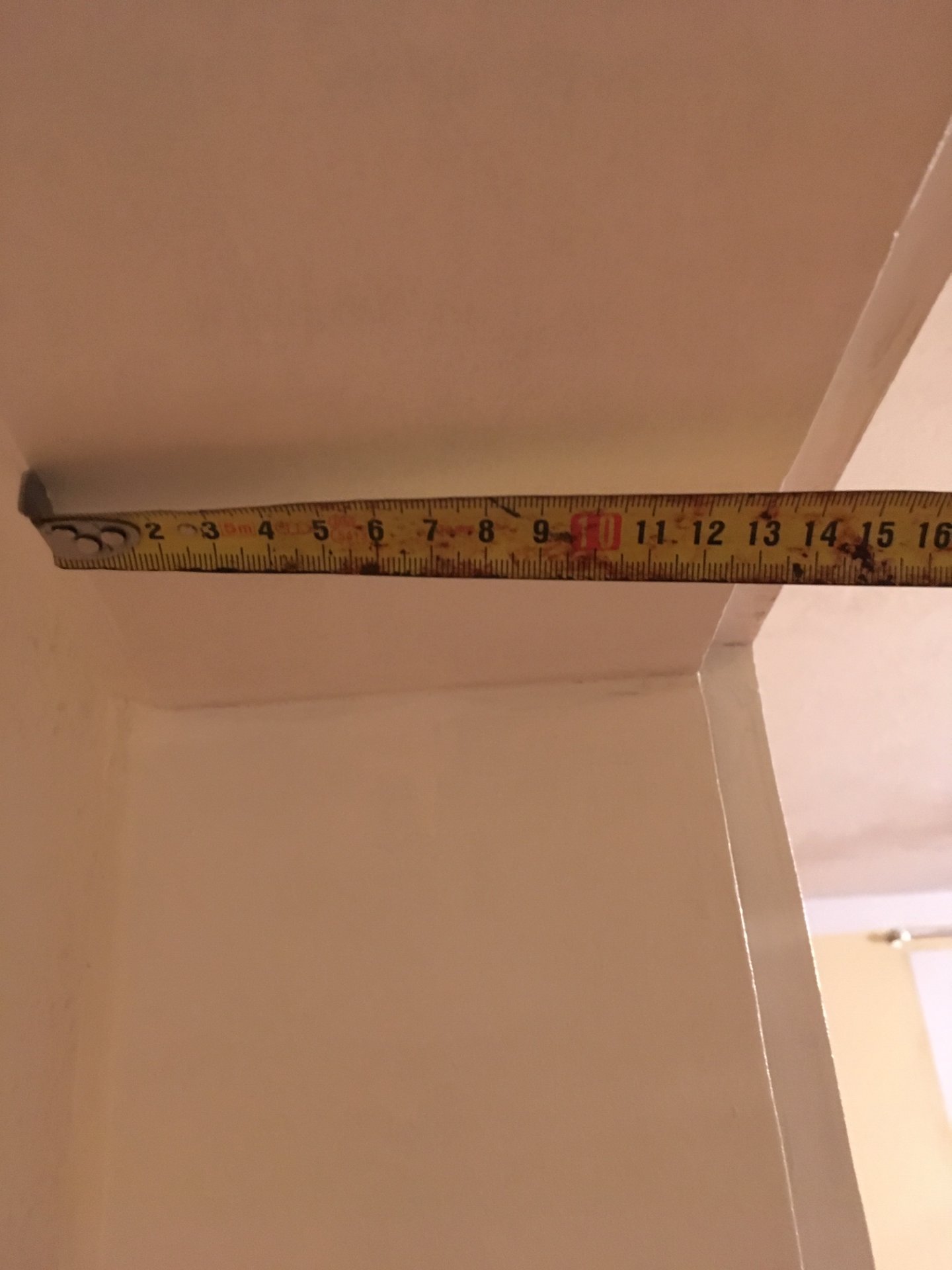

    In der Zeichnung sieht sie mir stärker aus, entsprechend erhöhe ich auf "tragend" und erwarte darüber eine Geschoßdecken-Plattengrenze.

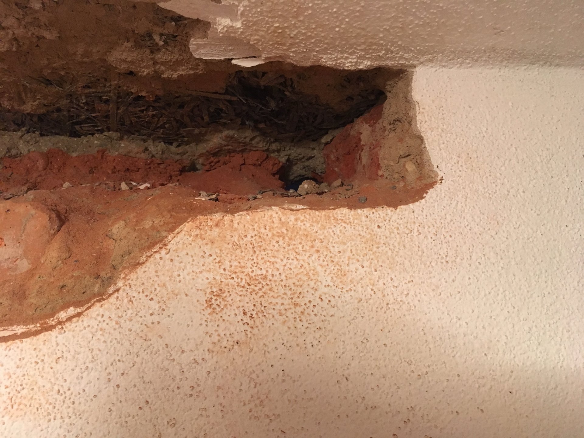

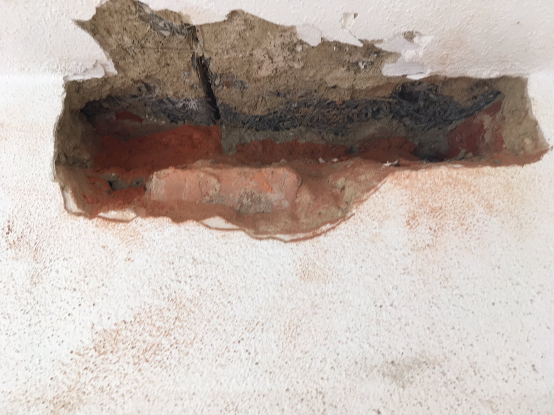

    Danke Fabian, ja aussteifend wird sein. Zwischenzeitlich habe ich auch noch mit einem statiker gesprochen. Er sagt ich kann die Mauer abreißen. Interessant finde ich den deckenaufbau. Das haus ist ca. Bj 60. Wurde das heraklith damals in die Decke miteingegossen, also als unterste Lage oder wurde es nachträglich angebracht? Meiner Meinung kann es sowieso keine tragende Mauer sein, wenn das heraklith zwischen wand und decke ist? Oder irre ich mich da? Die wandstärke von 11 cm ist ja in diesem Baujahr kein wirklicher Hinweis. Aktuell wäre es tmin=17cm
  5. #5 AndiMagg, 27.10.2019
    AndiMagg
    AndiMagg
    27.10.2019
    Ja in Summe ist sie 15 cm, gemäss Plan, aber da sind noch jeweils 2cm Putz abzurechnen. Habe mal ein Foto von der freigelegten Decke gemacht. Oben sieht man die heraklith platten die durchlaufen. Wandstärke habe ich beim türstock gemacht. Da ist auch das holzbrett aussen und innen abzuziehen
  6. #6 Fabian Weber, 27.10.2019
    16.576
    6.616
    Das ist meiner Meinung nach ein Widerspruch, was soll denn dann anstelle der Wand aussteifen?

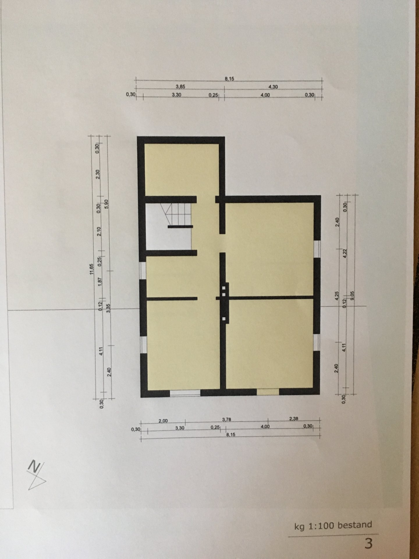

  7. SIL
    10.880
    4.220
    Holzwolle auf die Schalung gelegt ( Sauerkrautplatten) als Putzträger vermutlich, eine heutige Sandwich Heraklith ist dies sicher nicht
    Nein, nicht tragend und nicht aussteifend.
    Brauchst du nicht zwangsläufig weder bei Holzdecke oder Beton, 4 seitig gehalten/gespannt.

    Statiker hat doch gesagt aussteifend....

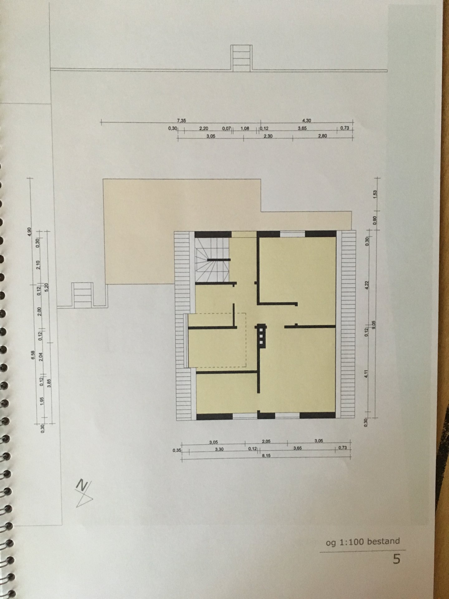

  9. SIL
    10.880
    4.220
    Nöpe- die wird nicht erfasst sein, schau dir doch mal den Grundriss an;)

    Hallo, Wand ist weg, alles perfekt. Beim Abriss hat man dann gesehen, dass die Wand erst nachträglich aufgestellt wurde. Danke euch allen für die Rückmeldungen. Der Maurer hat auch gleich gesagt , dass diese Mauer keine tragende, aussteifende Funktion hat.
