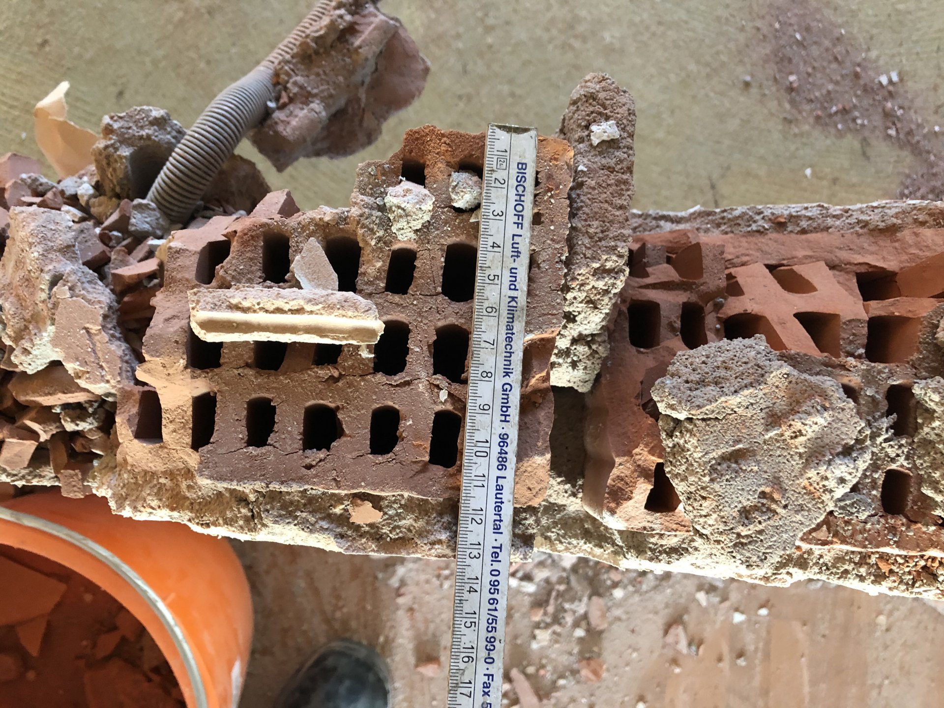

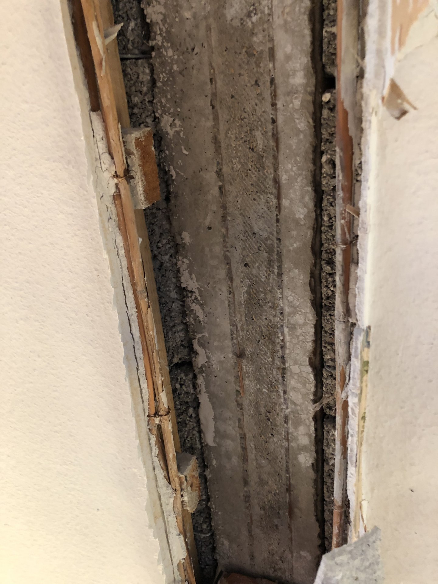

    Ich habe in unserem neu erworbenen EFH Bj 1965 die Wand zwischen Küche und Esszimmer herausgerissen, sie besteht aus 11,5 cm starken Hohlziegeln.
    Ich muss dazu sagen, dass vorher ein Statiker da war und gesagt hat, die Wand sei nicht tragend. Als ich nun oben ankam, lag als letztes auf den Hohlsteinen eine Reihe Backsteine, darauf ruhte diese Betonschiene, rechts und links davon sind andere, poröse Steine zu sehen. 11ADBE0A-1BC9-4100-BAA5-7A7757A119B6.jpeg
    Was ist das für eine Konstruktion? Brauche ich da nicht doch eine Wand?

    Was Du da siehst ist die Unterseite eines Gitterträgers einer Stahlbeton-Hohlkörperdecke. Die waren früher weit verreitet und bestehen aus einem Gitterträger der an der Unterseite einen 5 cm hohen Betonstreifen hat, in den sich die Hohlkammersteine einhängen. der Trägersteg und die Lücken zwischen den Steinen werden ausbetoniert und auf die Steinen kommt noch ein Aufbeton. Die Stahlgitterträger werden ungefähr alle 3 m mit durch eine Querarmirung verbunden. Meist waren das 2 10er Baustahl-Rundstähle. Wenn über der Stelle an der die Mauer stand keine Wand oder Stütze darüber steht, darfts Du Deinem Statiker schon vertrauen. Oder möchtest Du darüber etwas schweres einbauen?

    Tatsächlich ist über der Wand die ich eingerissen habe nur der Dachboden, darunter im Erdgeschoss ist aber noch so eine Wand die auch weg soll.

    Ich habe mich über diese Deckenkonstruktion ein bißchen informiert und kann jetzt nachvollziehen, dass unter dem Gitterträger keine Wand sein muss, auch wenn das in diesem Fall ja genau so gemacht wurde. Allerdings ist ein Stockwerk tiefer noch genau so eine Wand, genau darunter. Hat das etwas zu bedeuten?
