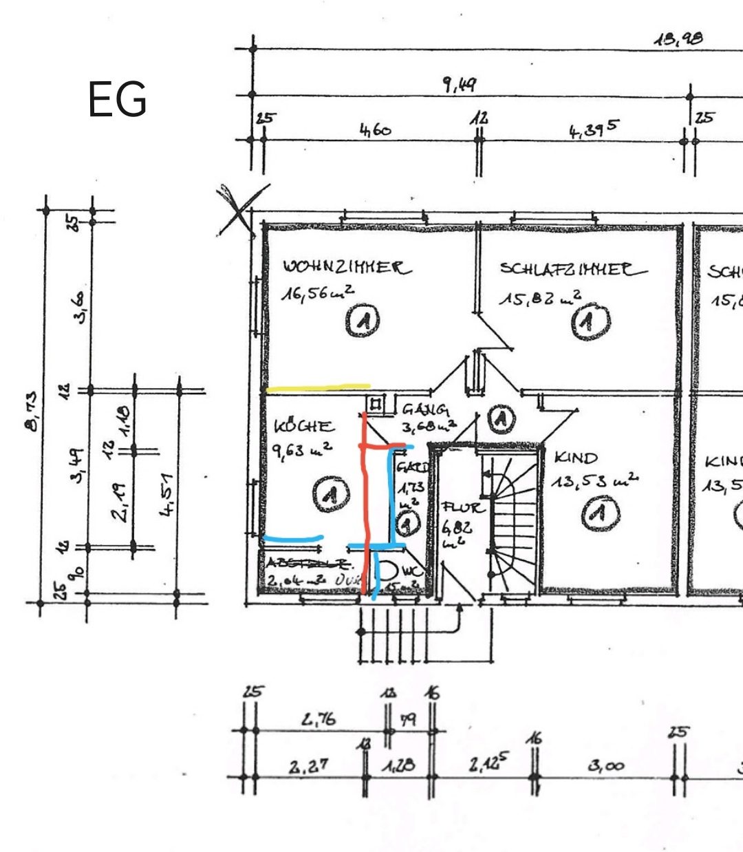

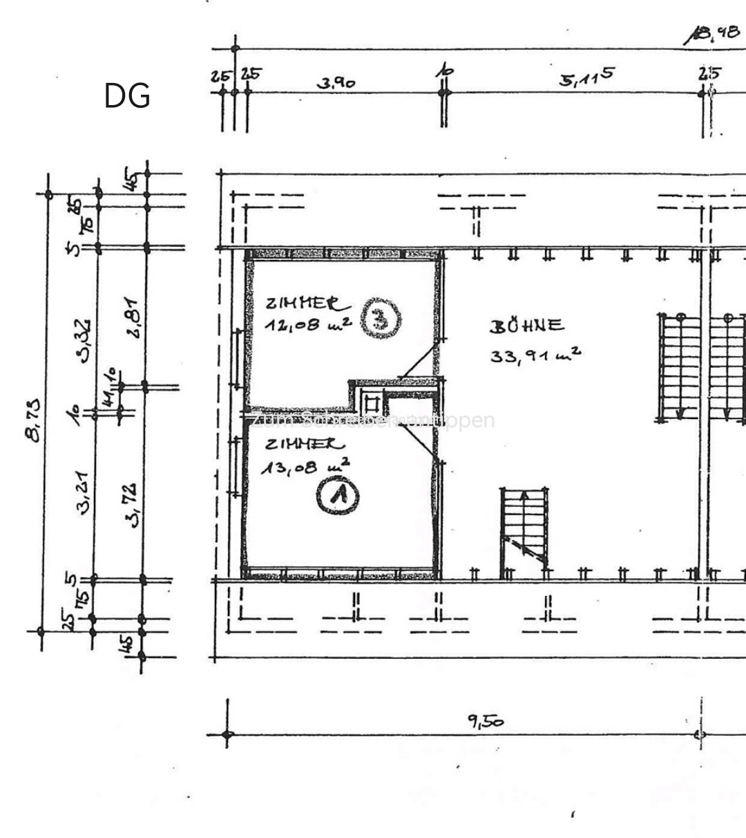

    Hallo Bauexperten,
    Wir würden in unserem Haus ein paar Änderungen vornehmen. Die blaue markierte Wände mit dem Rote ersetzen,
    Und die gelbe einfach abreißen um einen größeren Wohnbereich zu haben. Haus befindet sich in BW, deklariert Massivbauweise und stammt aus dem 50er Jahre. Zwischendeckebauweise nicht bekannt vermutlich Holz.
    Vielen Dank im Voraus für eure Hilfe.

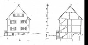

    Zur besseren Klärbarkeit Deiner Frage empfiehlt sich, daß Du Einblick in die Genehmigungsakte beim Bauamt nimmst (die hier gezeigten Zeichnungen entstammen vermutlich einer WEG-Teilungserklärung und lassen es entsprechend an bautechnischen Angaben mangeln). Das Baujahr des Hauses vermute ich in der Zwischenkriegszeit oder frühen Nachkriegszeit bis maximal Ende der 50er Jahre; nur innenliegende Toiletten, aber keine Bäder lassen eher ersteres vermuten. Die Decken werden Balkendecken sein. Leider läßt die Stärke der blauen Wände zwischen Küche und Garderobe eine Bundwand vermuten, die nur zusammen mit der im OG herausgenommen werden kann, möglicherweise aber auch bis in den Dachstuhl hinein eine Rolle spielt (dort oben sollte sich das per Ortstermin mit einem Zimmerer bestätigen oder bezweifeln lassen). Falls die blauen Wände entnommen werden können, wären sie durch leichte Wände zu ersetzen. Da ihr Aussteifungsbeitrag vermutlich entbehrlich ist, wäre dies als Trockenbauwand naheliegend, andernfalls eher aus Porenbeton. Auch die gelbe Wand halte ich nicht für entbehrlich, näheres sollte ihr "nackter Anblick" klären: also ob sie ohne Putz - ggf. nimmt man ersteinmal ein Balkensuchgerät - offenbart, Diagonalverstrebungen zu enthalten. Falls nein, mag es genügen, an ihrer Oberkante einen Unterzug einzusetzen. Kläre auch, ob nicht sogar Ensembleschutz besteht (ich vermute eine Werkssiedlung).

    Ohne Hilfe eines Fachmanns am besten eines Statikers würde ich über das Entfernen von Wänden nichts entscheiden.

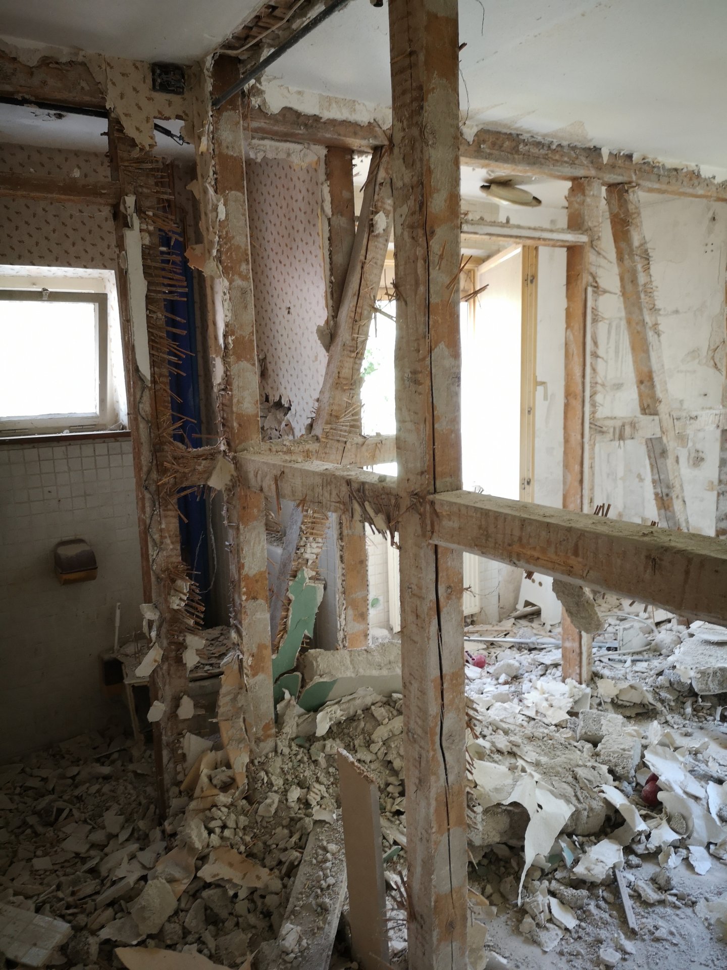

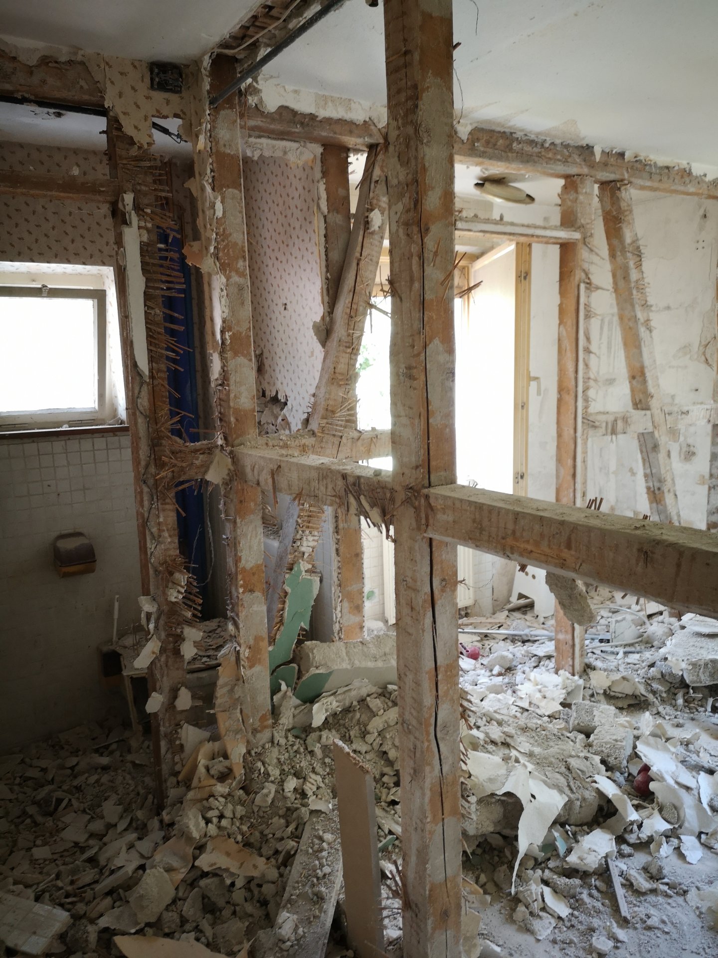

    Ich habe meinen alten Beitrag noch einmal gefunden und bin erstaunt, wie Sie alles aus der Karte herausfinden konnten. Daraufhin habe ich natürlich einen Statiker hinzugezogen.
    Leider gab es beim Bauamt keine Genehmigungskarte aus dem Jahr 1952 für diese Werkswaldsiedlung. Die Holzbalken in der Decke wurden dann ausgemessen, und die gelbe Wand bekam nebenan eine Kopie, um die anderen Wände abreißen zu können.
    Nach drei Jahren Sanierung bedanke ich mich nochmals für Ihre wertvolle Antwort.
    Übrigens: Die Wände waren in Mischbauweise ausgeführt, Holz mit Querstreben.
