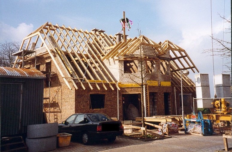

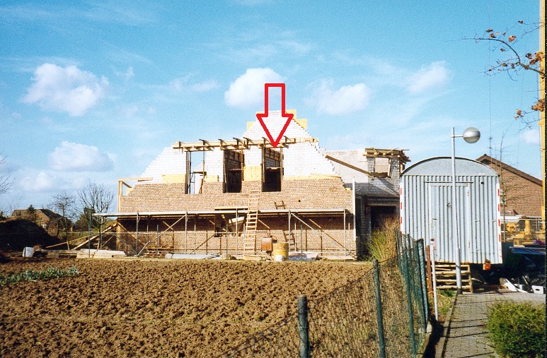

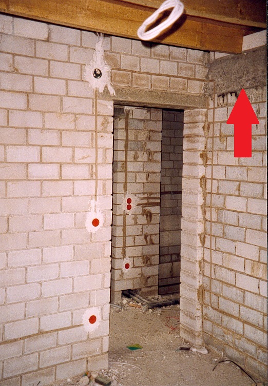

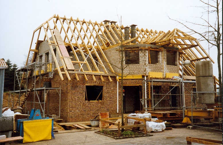

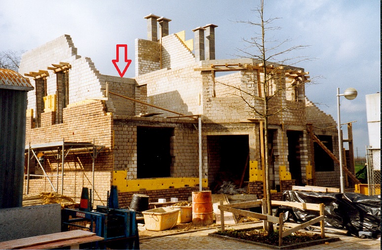

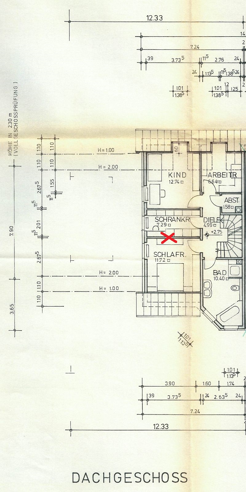

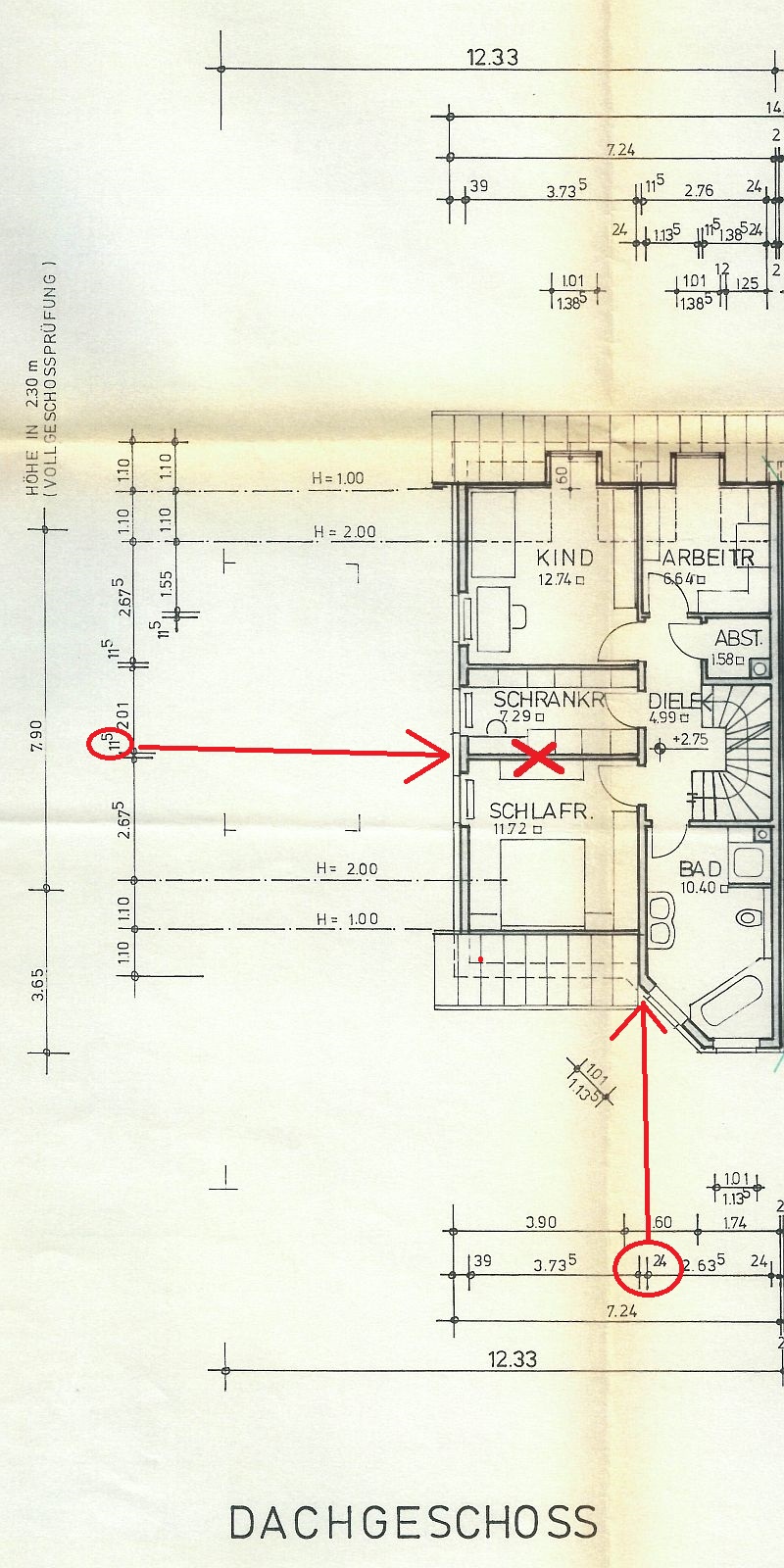

    Hallo zusammen :)
    Wir würden gerne in unserem neuen Haus eine Wand entfernen, um unser Schlafzimmer zu vergrößern. Ich habe die Wand im Grundriss markiert. Der vorherige Eigentümer hat mir die Baubilder zur Verfügung gestellt. Diesen habe ich entnehmen könne, dass über dem gemauerten Bereich betoniert wurde. Es sieht so aus, als ob die Dachlatten dort aufliegen. Jetzt bin ich mir unsicher, ob ich die Wand überhaupt entfernen kann. Was meint Ihr ?
    Beste Grüße,
    Marcel

    Naja der Betonbalken hat bestimmt seinen Grund.

    Aussteifung für die Decke oder das gegenüberliegende Treppenhaus vermutlich
    das sind ja fast 10 Meter
    Woraus besteht denn die im Plan senkrecht verlaufende Wand vom Flur und welche Stärke ?
    -> Statiker

    Das ist eine 24 Kalksandstein Wand mit je ca 1,5 - 2 cm Putz. Die Wand die entfernt werden soll, ist eine 11,5 Kalksandstein Wand mit ebenfalls 1,5 - 2 cm Putz.

    Wie schon zuvor gesagt die holzbalkendecke spannt weit, daher ist die Unterstützung bzw Aussteifung vermutlich Statisch nötig, deshalb liegen die Balken wohl auch auf dem Betonsturz auf.
    Ist denn auf der verbleibenden Wand auch so ein betonsturz vorhanden ?
    eventuell geht es auch mit stützen wo anders oder mit Sturz und zwei stützen, das kann ihnen dann alles der Statiker durchrechnen und Ersatzmassnahmen vorschlagen

    Dass du dir einen Statiker holst, der das vor Ort anschaut
