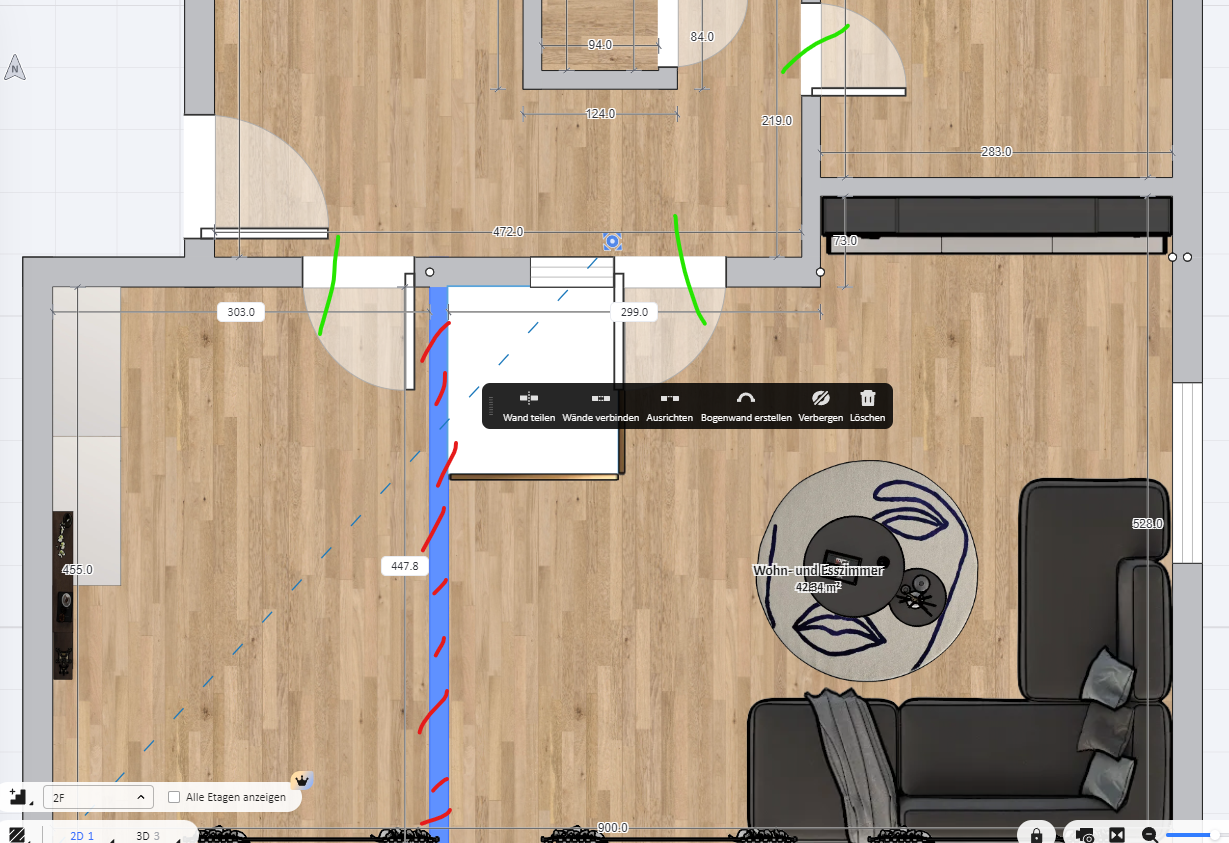

    wir werden demnächst in eine Eigentumswohnung ziehen und würden gerne ein Wand entfernen.
    Das Problem:

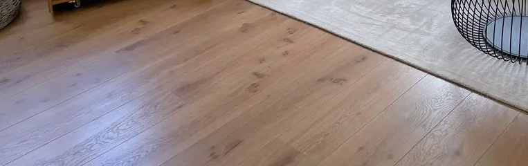

    Der Hersteller des aktuell verlegten Laminats ist nicht bekannt und es gibt keine Restteile.
    Zur Einordnung:
    Der Laminat hat einen sehr guten Zustand (obwohl min. 10 Jahre alt) und gefällt uns gut.
    Der Laminat ist ohne Übergang über mehrere Räume verteilt auf ca. 100qm (Auch im 2ten Geschoß)
    -> wir würden ungern das komplette Laminat ersetzten.
    Ein Bild der zu entfernenden Wand (Blau mit roten strichen) sowie der Laminat verlege Richtung ist angehängt. (grün markiert die Türübergänge welche jedoch ohne durchgängig verlegt wurden.
    Habt ihr Ideen was wir mit der dann entstanden Fläche (auf der die Wand stand) umgehen kann?
    Ist es möglich sehr ähnliches Laminat zu finden und einzubauen?
    Gibt es auf den Laminatteilen beim Rückbau eventuell Schlüsse auf den Hersteller? (Anbei noch ein Bild vom Laminat=
    Habt ihr noch Ideen oder Anregungen?
    PS: Bitte das Thema in die richtige Ecke im Forum schieben :)
    Vielen Dank und Grüße
    Michael

    Das steht alles auf der Rückseite.

    Möglich ist es. Allerdings sieht „nur ähnlich“ meist immer richtig bescheiden aus, weil es wie gewollt und nicht gekonnt aussieht.
    Wenn Ihr das Material noch bekommt, dann lasst Euch erst einmal ein Probestück geben. Auch Laminat wird in Chargen hergestellt und kann einfach nur „ähnlich“ aussehen.
    Naja, man kann aus der Not eine Tugend machen und gänzlich anderes Material als Akzent einbauen. Zb schwarzes Hochglanzgranit, ne matte braune oder cremfarbene Fliese oder Mosaiksteine verlegen, eventuell helle Flusskiesel einarbeiten oder Glasbruch in bunt. Auch Urlaubsmuscheln kann man dort mit Fliesenkleber einarbeiten oder einfach nur eine Bordüre. Manche kleben Pennystücke auf den Boden, andere Spiegelstücke.

    An einer Stelle eine Planke ausklicken und hinten drauf schauen. Dort könnte / sollte der Hersteller stehen.
    Wie schon geschrieben, kann es sein, dass mit einer neuen Charge die Farbe leicht abweicht (wenn es das Modell überhaupt noch gibt).
    Sollte es das Modell noch geben und evtl. störende Abweichungen haben, kannst du theoretisch immer noch hergehen und an unauffälligen Stellen (z.B. unter Schränken oder Couch) Planken rausholen, an die Stellle setzen wo die Wand raus kommt und dann die neuen Planken dort hin.
    Wenn du das Laminat durchgehend verlegt haben willst, musst du vermutlich eh eine Seite des Raumes abbauen und neu "andocken".
  5. Oehmi
    Oehmi
    23.02.2023
    1.303
    624
    Diplom-Kümmerer
    Das betrifft aber auch die anderen Räume, wenn das Laminat durchgehend verlegt ist.
    Daher wäre das auch meine Vorzugsvariante.
