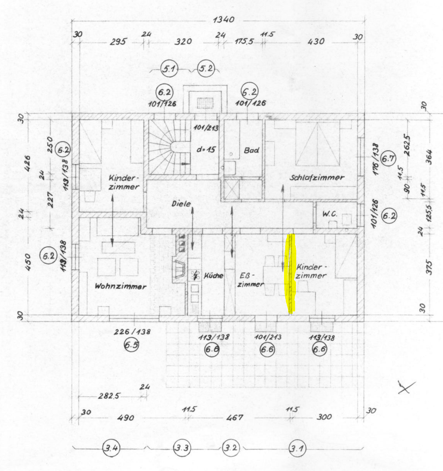

    Liebe Forengemeinde,
    meine Frau und möchten unser frisch gekauftes Haus aus dem Jahre 1967 gerne modernisieren. Derzeit sind im Grundriss die Küche, das Esszimmer und das Wohnzimmer relativ klein ausgeführt. Wir überlegen, ob wir die ehemalige Küche, das Esszimmer und das Kinderzimmer zu einer Wohnessküche zusammenfassen können und das ehemalige Wohnzimmer zu einem Homeoffice umfunktionieren können.
    Die Küche und das Esszimmer sind nur durch eine Schrankwand getrennt. Wir stellen uns die Frage, ob die Wand (11,5cm Stärke) zwischen dem Esszimmer und dem Kinderzimmer entfernt werden kann. Nach dem vereinfachten Verfahren zur Berechnung der Statik, bin ich zum Schluss gekommen, dass dies möglich sein sollte. Allerdings habe ich keinerlei Erfahrung im Bereich der statischen Berechnung von Gebäuden.
    Eine erste Einschätzung würde uns sehr helfen darüber zu entscheiden, ob wir einen Statiker zur Rate ziehen sollten.
    Es handelt sich um ein Zweifamilienhaus, bei denen zwei Stockwerke identisch ausgeführt wurden. Falls wir die Wand entfernen, würden wir dies in beiden Stockwerken durchführen.
    Vielen Dank für eure Unterstützung!

    Die Wand könnte auch eine aussteifende Funktion haben, Statiker befragen

    Vielen Dank für die Ersteinschätzung Alex! Wir werden uns an einen Statiker wenden und die Daumen drücken, dass sich unsere Wünsche erfüllen lassen.

    Wand kann raus. Brauch auch keine Berechnung. Die Pfeile zeigen die Spannrichtung der Decke an und diese liegt im Bereich Küche Eis und Kinderzimmer auf der 30er Außenwand und der 24 Innenwand auf. Aber auch ohne die Pfeile lässt der Grundriss die Auflage vermuten.
    Ich sage kann man (bedenkenlos) rausmachen. Bedenkt nur die Ausführung selbst. In der Wand könnten Stromleitungen Wasserleitungen (auch Abwasserleitungen{auch in ner 11,5er}) verlaufen.

    Ich würde noch prüfen ob im DG Teile der Dachkonstruktion auf der Wand aufliegen.
    Für die Decken und Aussteifung kann die Wand raus.

    Vielen Dank für eure Hilfe! Da ihr mir so viel Zuversicht gegeben habt, möchte ich euch das Ergebnis nicht vorenthalten.
    Bei einem kurzen Termin mit einem Statiker, wurde empfohlen zur Sicherheit noch einen Stein an der Decke zu entfernen, um zu prüfen, ob Die Wand schon vor dem Einbringen der Decke eingezogen wurde. Nach Entfernung des Steines konnte ich sehr schön sehen, dass die Verschalung durchgängig war. Dies ist ein laut Aussage des Statikers ein weiterer Hinweis auf die nicht tragende Eigenschaft der Wand. Zur Sicherheit wurde noch geprüft, dass das Dach sich nicht auf der Wand abstützt.
    In den kommenden Wochen werden wir die Wand entfernen.
