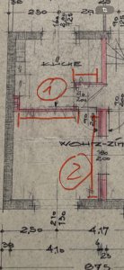

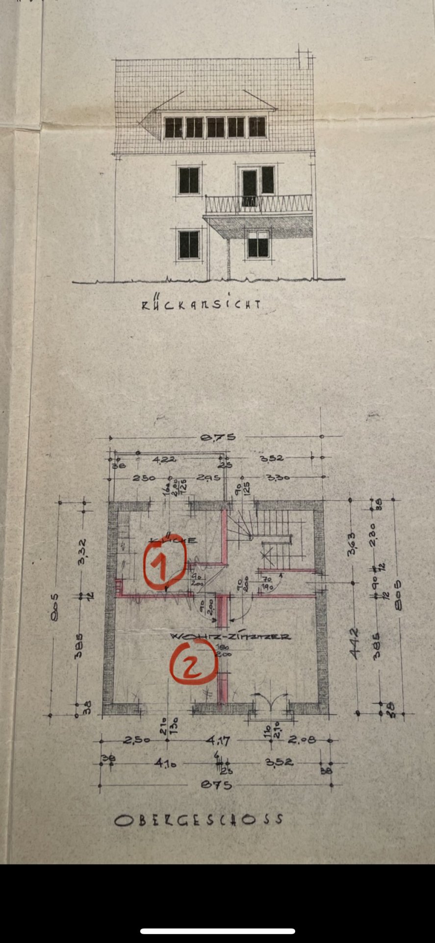

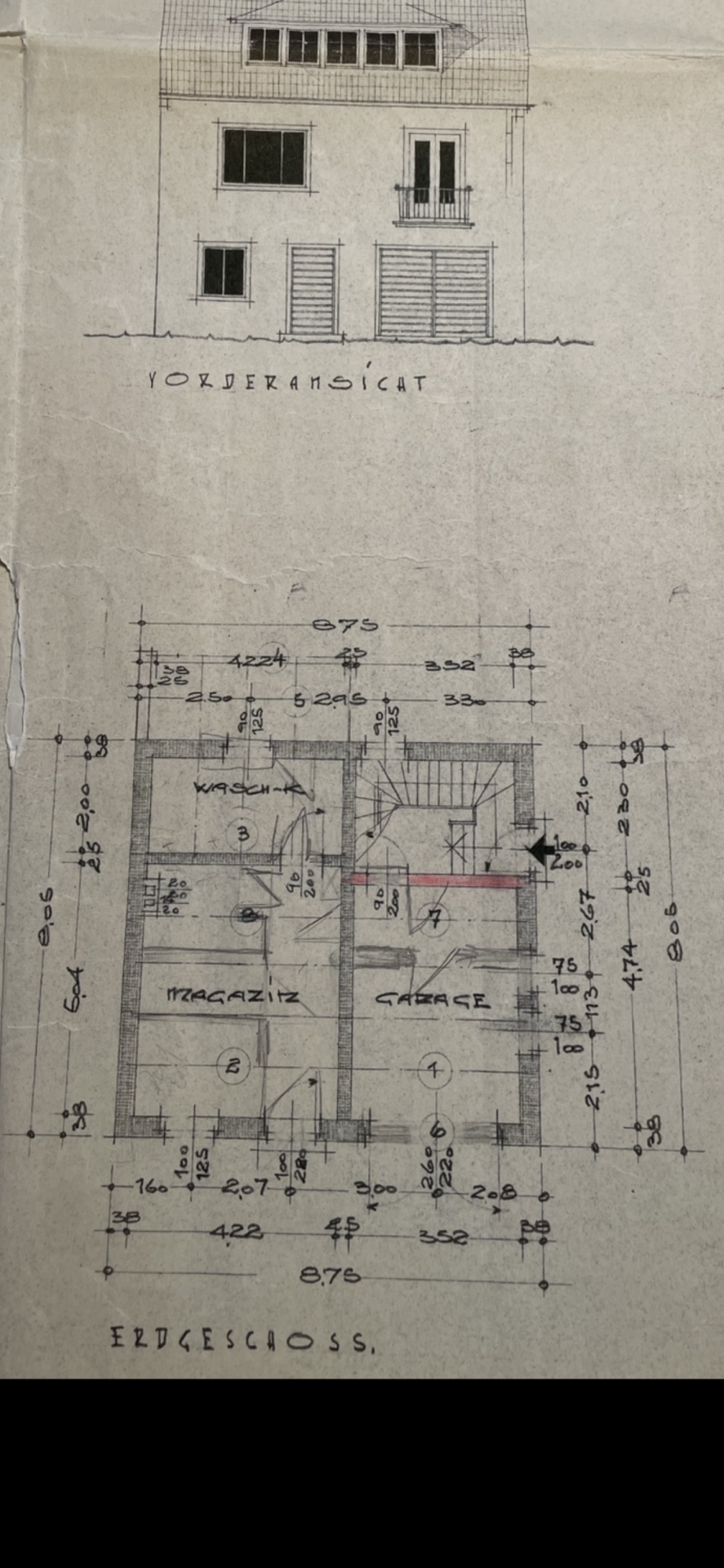

    Guten Abend
    Wir haben ein Haus Bj.1960 gekauft.
    Nun würden wir gerne die Wand (1) ca.15cm und die Wand (2) ca.10cm die eine Schiebetür verdeckt entfernen, also nur die eine Seite.
    Die Dickere Seite soll stehen bleiben.
    Sind aber nicht sicher ob dies möglich ist und bitten um Hilfe.
    Die Wände befinden sich im 1.OG
    Gruß Tim

    Auf den kleinen Plänen kann ich nichts entdecken. Vermutlich ist die dünnere Wand nicht tragend und verdeckt nur die Tür. Aber sicher kann man nur sein, wenn man die Pläne genauer lesen kann und die Statik dazu vorliegt.
    Ohne diese Unterlagen und möglichst eine vor Ort Besichtigung möchte ich keine Meinung dazu abgeben. Es könnte ja sein, daß abweichend von den Plänen gebaut wurde.
    Da sollte ein Statikus vor Ort sich das mal ansehen.

    Im Reichsformat gemauert, würde ich das Haus für älter halten; insbesondere gehe ich von Holzdecken aus.
    Die 25 cm starke Wand (2) dürfte hier gewiß tragend sein, ggf. ebenfalls die 12 cm starke Wand zwischen Wohnzimmer und Küche / Flur / Kammer.
    Als unbedenklich entfernbar schätze ich außer der mehr oder weniger Putzträger-Wandschale vor der Wand (2) auch den über Eck in der Küche verlaufenden Teil der Wand (1) ein.
    Das werden gut situierte Leute haben bauen lassen, die dem Haus relativ dicke Wände gegönnt haben. Ein schönes Haus, ich gratuliere !

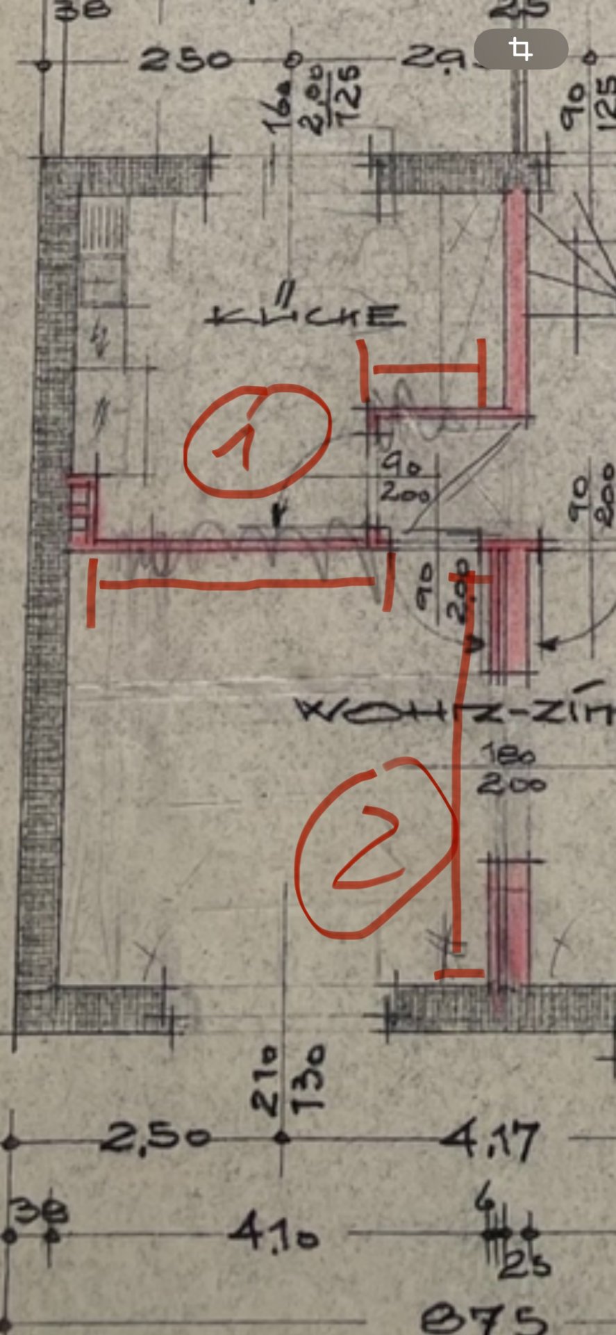

    also Decken sind alle Beton.
    Bei Wand (2) geht es mir nur um die dünne 10cm Schicht die quasi die Schiebetür verdeckt.
    Versteh nicht ganz welche Wand genau du meinst mit unbedenklich entfernbar.

    Das wäre eine Erklärung für die großzügigen Wandstärken.
    Na, genau diese 6 cm dicke Vorwandschale, die lediglich die eingeschobene Schiebetür maskiert. Und meinetwegen noch das Flureckchen der Küche.
