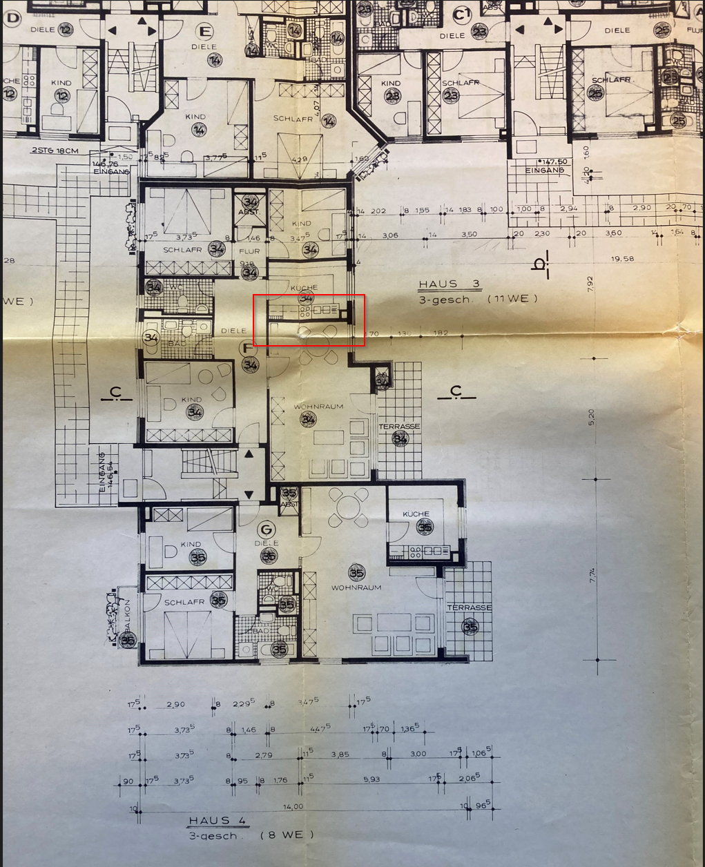

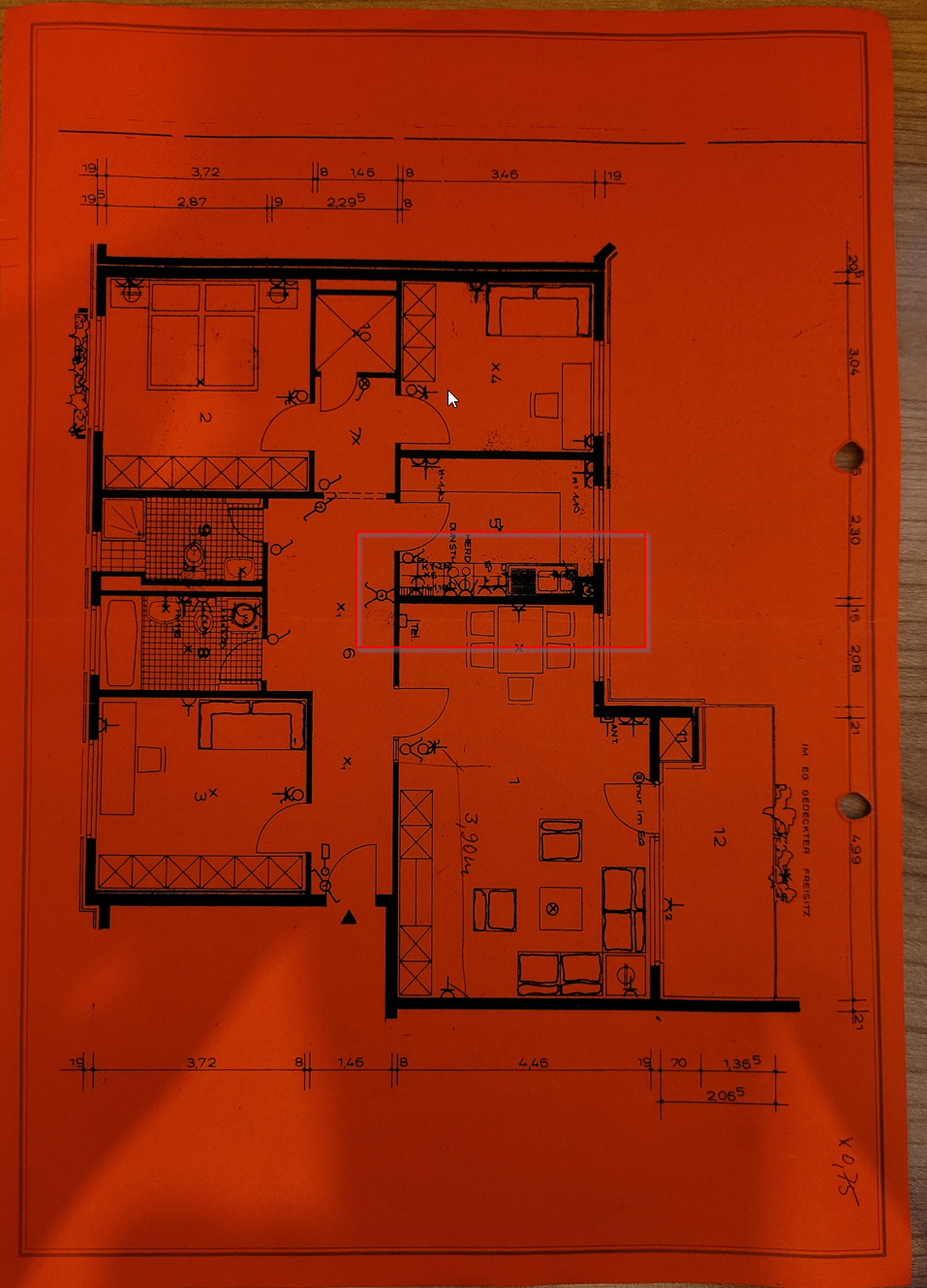

    wir interessieren uns stark für eine ETW. Gerne würden wir die Wand zwischen Küche und Wohnzimmer herausnehmen. Könnt Ihr anhand der angehängten Grundrisse eine erste wage Aussage darüber treffen, ob das möglich wäre?
    Sollte die Wand nicht tragend sein, so bedarf es in den meisten Fällen meines Wissens nach keine Zustimmung der anderen Eigentümer.
    Vielen Dank für Eure Hilfe!
    Beste Grüße, Eric

    Ob tragend oder nicht. Zumindest Frisch-, Abwasser und Strom liegen in der Wand. Das muss alles umverlegt werden.

    Dazu muss man sagen, dass nicht die gesamte Höhe entfernt werden soll. Es soll auf der linken Seite einen Durchgang in die Küche geben, jedoch bleibt ein Teil der restlichen Wand bis zu einer gewissen Höhe als Arbeitsfläche/Kochfläche bestehen.

    Das lässt sich aus dem Grundriss nicht sagen.
    - Alle horizontalen Wände sind gleich gezeichnet (15cm)
    - Alle vertikalen Wände sind gleich gezeichnet (8cm)
    - Es gibt hohlräume am Bad (Verlauf der Rohre?)
    - Es gibt keinen Hinweis zur Konstruktion des Hauses
    Persönlich würde ich aktuell davon ausgehen, dass die Wände zumindest teilweise tragend sind. Typische Hinweise wie "Leichtbauwand" oder ähnliches fehlen.
    Von dem Aufbau der Wohnung würde ich als Betonbau-Laie davon ausgehen, dass bei einer Fläche von 13x10m auf jeden Fall Stützen oder tragende Wände vorhanden sein müssen.

    Die werden ziemlich sicher tragend sein, mit dem Vorhaben werdet ihr euch in der WEG keine Freunde machen. Ein Blick in die Statik würde Aufschluss geben, ohne sind Schätzungen irrelevant. Ein kleiner Durchlass wäre sicher möglich, wie viele Eigentümer gibt es? Sieht nach einer eher großen aus.
    Ich persönlich finde den Grundriss gut, 4 Zimmer sind für eine Großstadt? selten. Mit der kleinen Küche muss man sich abfinden.

    Sieht man auf der Zeichnung. 3 Geschosse, 11 Wohneinheiten.

    Da wäre ich mir nicht so sicher, manchmal gehören auch mehrere Häuser zu einer WEG auf dem gleichen Plan stehen unten auch nochmal WE.
