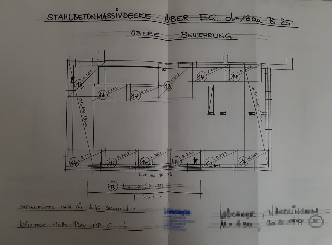

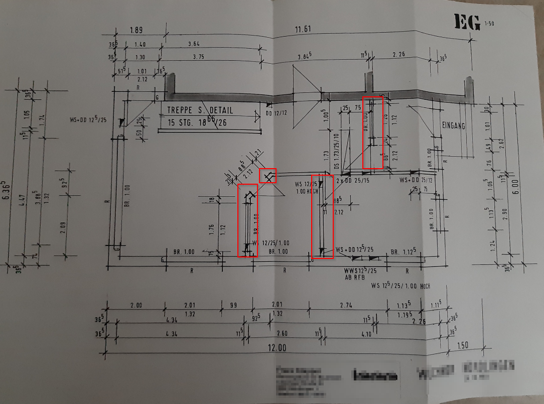

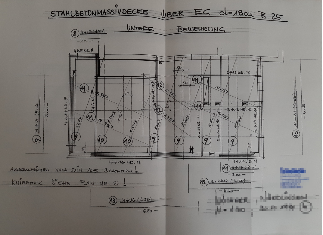

    Hallo liebe Experten,
    meine Schwiegereltern möchten in einem neu erworbenen Haus ihr EG umbauen und dafür Wände entfernen. Der Bau ist von 1992, die Wände sind 11,5cm dick und beinhalten Fenster und/oder Türen. Ich habe euch mal die obere und untere Bewehrung der Decke sowie den Grundriss mit den Wänden, die entfernt werden sollen, angehängt.
    Ich wollte hier nur mal reinhören, ob es eindeutige Meinungen anhand der Pläne gibt oder ob wir einen Statiker beauftragen müssen. Die Bewehrungspläne sind ja bereits von einem Statiker gezeichnet.
    Vielen Dank für eure Hilfe.

    Anhand von Statik sind die Wände nicht Tragend. Die Decke darf sogar nicht auf diese Wände aufliegen.
    Empfehlung: Vorort Prüfung durch eine Statiker...
