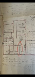

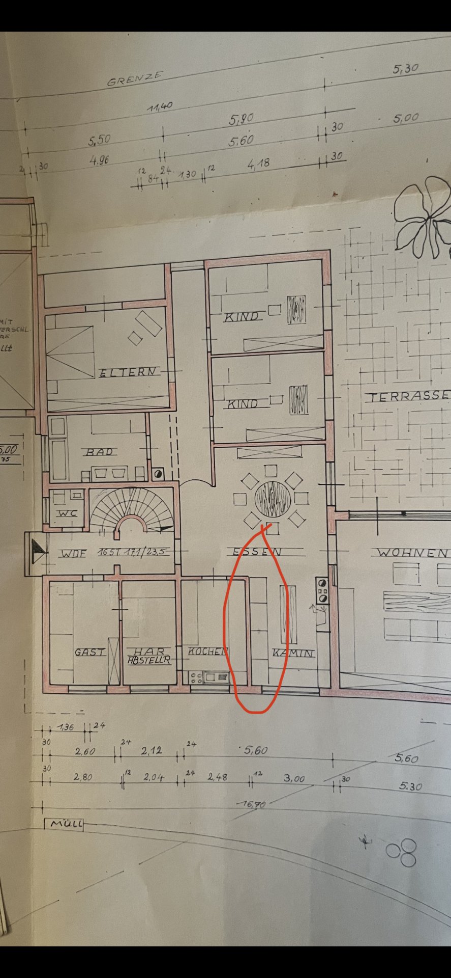

    denkt ihr die markierte Wand ist tragend?
    Braucht ihr noch mehr Pläne?
    Werde auf alle Fälle noch nen Statiker dazu ziehen.
    Viele Grüße
    Sebastian

    Ich DENKE! nicht.
    Du könntest noch schauen, ob im Keller was darunter ist. Wenn nicht, ist sie noch sicherer nicht tragend.

    Wie ist die Geschossdecke gespannt bewehrt ?

    Die 12er Innenwände sind bestimmt nichttragend.
    Die 24er Innenwand tragend.
    Schöne Idee, die beiden Küchenwände da weg und alles etwas offen gestalten.......

    Also im Plan steht bei den Decken Stahlbeton.

    Ja, also wenn das nicht direkt im Krieg (und ohne Statiker) gebaut wurde, spannt die Decke zwischen Außen- und 24er-Innenwand ab. zieht sich ja durchs ganze Haus einmal so durch.

    Meine Frage zielt auf was anderes ab.
    Sind Statik Unterlagen vorhanden? Diese müssen gesichtet und verstanden werden.
    bei der Antwort „Decke ist Stahlbeton“ schaut’s ja eher düster aus… bzw meine Frage wurde nichtmal verstanden
    Die Frage ist eher ob wie zu erwarten planlinks/Plan rechts gespannt ist oder oben/unten.
    Das Maß steht zwar nicht auf dem Photo da es blöd angeschnitten ist man kann aber erahnen dass kochen/essen dann ca 10 Meter sind und da würde ich halt schon nachschauen bevor ich blind Wände einreiße
    ansonsten -> Statiker konsultieren und bezahlen, dann gibts auch was schriftliches und belastbares
    bloß weil irgendwer hier schreibt „passt schon“ ist das nix handfestes

    Wenn ich mir die Maße und Wandstärken anschaue, dann tippe ich auf 50er Jahre und würde sagen: weder tragend noch aussteifend.

    Wohin führt die Wendeltreppe ?
    Den geplanten Abriss kann man nur beurteilen wenn man den kompletten Grundriss kennt .
