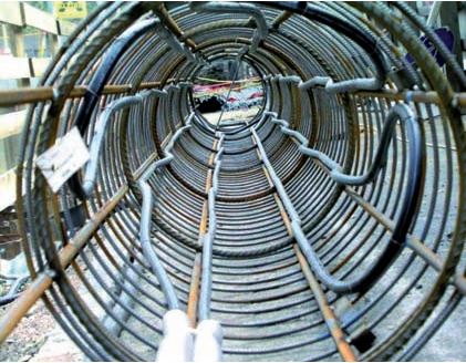

    leider hat es derzeit wiedermal 34°C in der Wohnung (Tendenz steigend) und da frag ich mich: "Gibt es nicht eine Möglichkeit Mauerwerke so zu gestalten so dass die Wärme draußen bleibt?"
    Egal wo ich hingehe, überall ist es heiß! Kann man denn nicht Häuser bauen wo es nie wärmer wird als 22°C.
    Sogar mein Bruder, der sich ein neues Reihenhaus gekauft mit folgendem Wandaufbau: 10cm Konstruktionsleimholz und ca 20cm Polystyrol, Fenster sind mit Raffstoren aussenbeschattet (Diese sind den ganze Tag unten.) und kontrollierter Wohnraumlüftung, schafft es nicht dass Haus unter 28 Grad zu bekommen wenn es so wie heute 37°C außen hat. In der Nacht schafft er es auf 27°C. -> das ist doch ein Scherz! Was geht hier schief?
    Da mein Bruder nun den Gedanken pflegt sich ein eigenes Haus zu bauen und und das Reihenhaus wieder zu verkaufen, wollte ich mich erkundigen wie man dicke Mauer aufbauen muss,
    sodass sie
    a) Wärme isolieren
    b) Wärme speichern
    c) die Energie die ich übers Jahr fürs Heizen / kühlen zuführen muss möglichst gering ausfällt.
    d) ich keine separate Klimaanlage benötige zum kühlen
    spiele mit folgendem Gedanken:
    - dicke Mauern >50cm
    - Beton als träger Wärmespeicher (mit eingelegte Leitungen zur Temperaturregelung).
    - Betonfundamentpfähle mit eingelegten Absorberleitungen siehe Anhang.
    - 4fach überdimensionierte Wohnraumlüftung
    Wie müsste man eurer Meinung nach die Mauer aufbauen damit man eine optimale Kühlung im Sommer und wenig Heizkosten im Winter bekommt?

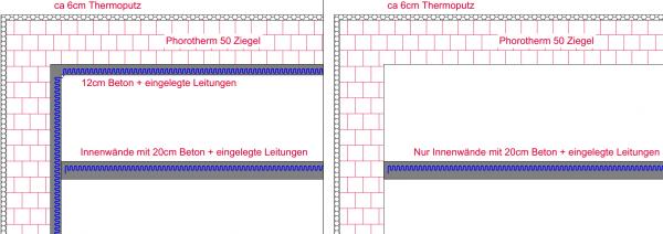

    Hier mal 2 Ideen von mir:
    Bitte sagt mir bescheid wenn das kompletter Blödsinn ist!

    Du musst ja ein Geld haben... was auch schon helfen soll, genug träge Masse in der Bude. Also massive Innenwände, großzügiges fliesen diverser Räume ( Boden, Wände ).
    Also wir haben "nur" ne 40er Wand - nicht die schlechtesten Steine und auch nach einer Woche um die 38-39Grad noch angenehme 23 im Haus. Musst halt auch verschatten können, also richtige Außen-Jalousien, Dach richtig dämmen etc.pp.
    Das ganze Konzept muss stimmig sein. Ein halber Meter Beton nützt dir im Winter nämlich wiederum genau nix, weil du dich dann blöde heizt. Ob deine Frau - Kinder - Haustiere - Gäste jetzt immer 16Grad total kuschelig finden, mag ich stark bezweifeln...

    Wie meinst du das? Ich habe ja nichts gegen eine aktive Kühlung, ich mag nur nicht mit einer normalen Klimaanlage kühlen. Ich dachte mir dass ich die Leitungen zum Kühlen Heizen in den Beton lege, damit ich im Sommer die Wände kühlen kann damit.
    Ich will ja auch keinen halben Meter Beton. Ich will den Beton ja nur als trägen Wärmespeicher benutzen, und da wollte ich eben wissen wo und wie man diesen am besten im Wohnraum platziert (direkt an der Außenwand, nur an den Innenwänden,... ). Btw. ich bin ja auch für ein stimmiges Konzept, nur eine normale Klimaanlage in einem neuen Haus muss ja heutzutage ja wirklich nicht sein, oder?
    Ich will bei den Wänden einfach das Maximum rausholen.

    Es gibt ja bereits solche und ähnliche Konzepte, aber völlig ohne aktive Komponenten wird das nichts. Innen Masse, außen Dämmung ist jetzt auch nicht gerade nobelpreisverdächtig. Aber Masse, Trägheit, und Regelung, sind auch Begriffe die sich nicht wirklich gut miteinander verstehen.
    Auch wenn in diesem Zusammenhang gerne der Begriff "passive Kühlung" verwendet wird, bedeutet das nicht automatisch, dass daran keine aktiven Komponenten beteiligt sind.
    Das Prinzip ist also einfach. Innen Masse, außen Dämmung, umfangreiche Verschattungsmaßnahmen. Dann Kühllast rechnen, und schauen wie man diese abdecken kann. Ein Sole-ETW wäre eine Möglichkeit, und evtl. muss man ja nicht einmal die Wände antasten und es genügen die vorhandenen Heiz-/Kühlflächen. Ob man dann Extrembedingungen abfedern möchte, das kann man ja immer noch entscheiden. Völlig ohne aktive Komponenten wird das aber nicht funktionieren, dazu müsste man das Haus irgendwo tief im Berg oder Erdboden verbuddeln. Dann könnte man mit konstanten Umgebungsbedingungen rechnen. Ein Haus das täglich unserem Wetter ausgesetzt ist bedarf dazu halt etwas Unterstützung.

    Dann ist das einfachste ein konventioneller Aufbau mit FBH und einer Wärmepumpe, die im Sommer auch kühlen kann. Gibt's einen aktuellen Thread zu.

    Eben, und Klimaanlage muss nicht bedeuten, dass sie kalte Luft durch die Gegend pustet.
    Also, ordentlich dämmen, und eine Sole-WP die im Sommer auch zum Kühlen verwendet werden kann. Ob "passiv" oder bei hoher Kühllast aktiv, beides ist möglich. Dafür brauchst Du keine Betonpfähle in den Boden rammen und bei einem ordentlich gedämmten Haus auch nicht irgendwelche Rohre in den Wänden verlegen. Die Kühlung kann in vielen Fällen über die FBH erfolgen. Alternativ könnte man auch über eine Deckenheizung nachdenken und diese im Sommer als Kühlfläche missbrauchen.
