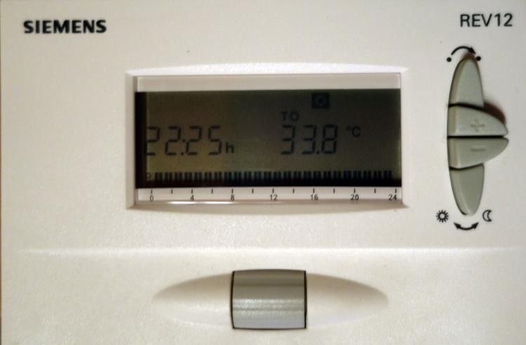

  7. #67 excavator, 22.07.2015
    excavator
    excavator
    28.01.2008
    45
    IT-Angestellter
    Austria
    Ohne Worte: :yikes
