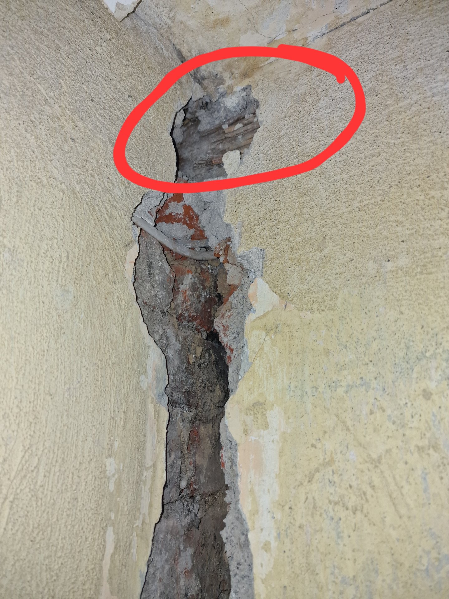

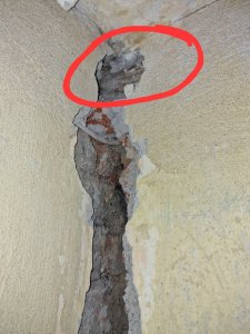

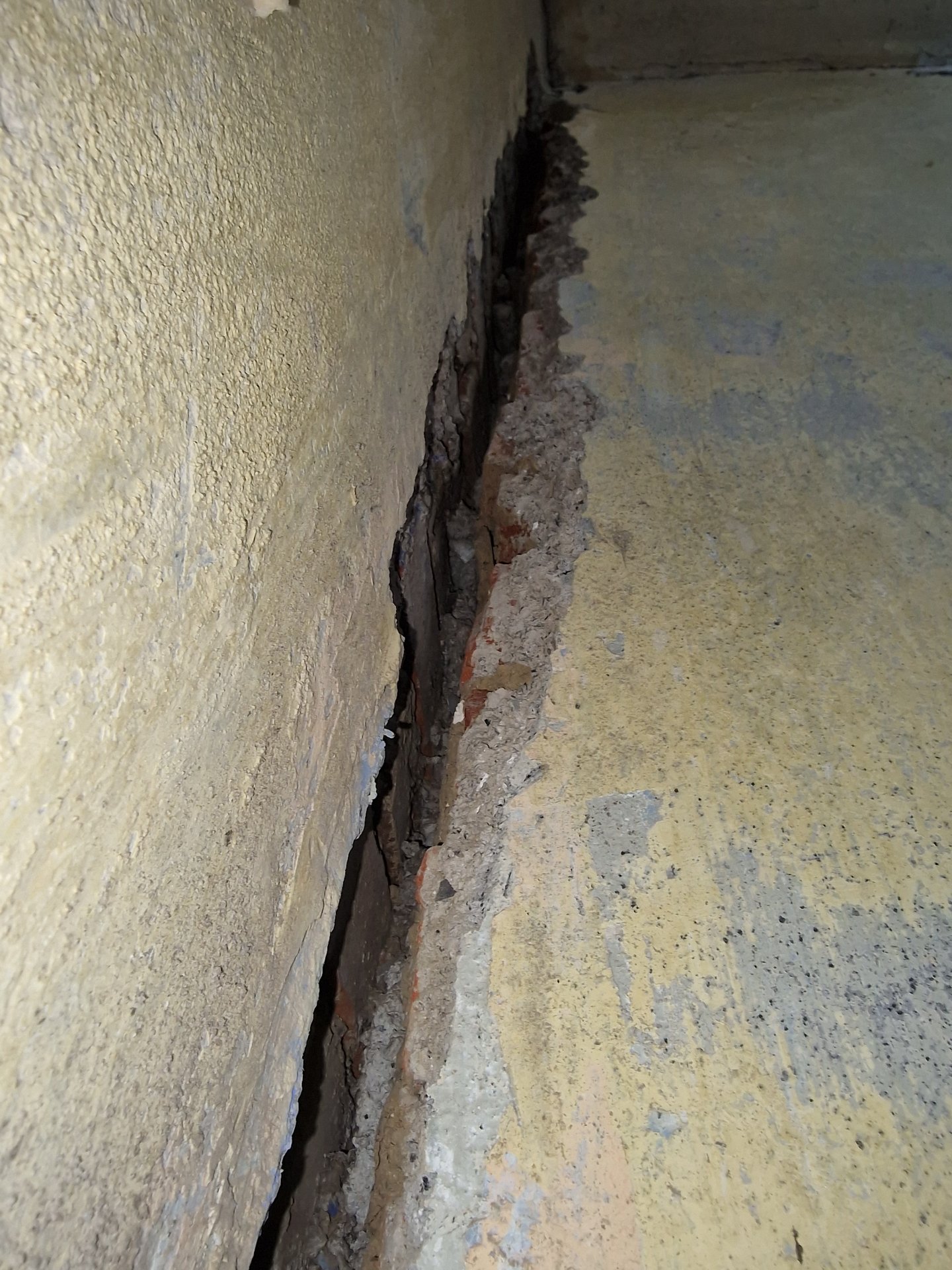

    Habe im ersten erdgeschoss Riss in der ecke.
    Er verläuft von boden bis zu decke.
    Habe es sowei frei gemacht, wo bei der Hohlraum eine Beite von max. 5cm beträgt.
    Was für material soll ich verwenden und wie soll ich vorgehen um eine best mögliche Verbindung zwischen die Wänden her zu stellen?
    BITTE BAUMATERIAL DER IN JEDEM BAUMARKT gleich zu holen ist.
    Vielen dank

    Wir wissen nix von dem Haus!
    Was sollen wir da raten?
    Altbau? Wandbaustoffe? Außenwände oder Innenwände?
    Lage des Risses im Gebäude --> Rissursache
    Erst wenn man die Rissursache geklärt hat, kann man sinnvoll über Sanierung nachdenken

    Wenn's schlimm wird machen wir 'nen Lappen drum?
    Zuerst Schadensursache feststellen
    Dann Ursache abstellen und/oder ggf. weitere erforderliche Maßnahmen treffen
    Zuletzt kommt die Optik

    Haus gebaut um die 1940. Wir sind seit halben Jahr erst hier drin.
    Es ist eine innen Tragende (Ziegel-Balken) Wand. Genau in der ecke ist die verbindung zwischen diese tragende Wand und Außenwand.
    Es ist im Schlafzimmer alledings von der anderen seite ins Badezimmer bzw. Direkt mit waschbecken an dieser Wand.
    Falls noch mehr fragen gibt, werde mich bemühen die best möglich zu beantworten. Es wäre wirklich schön wenn ihr mir helfen könntet, die ursache danach auch Vorgehensweise zu klären. Danke vorraus

    Gibt es Baupläne, Grundrisse, Schnitte?

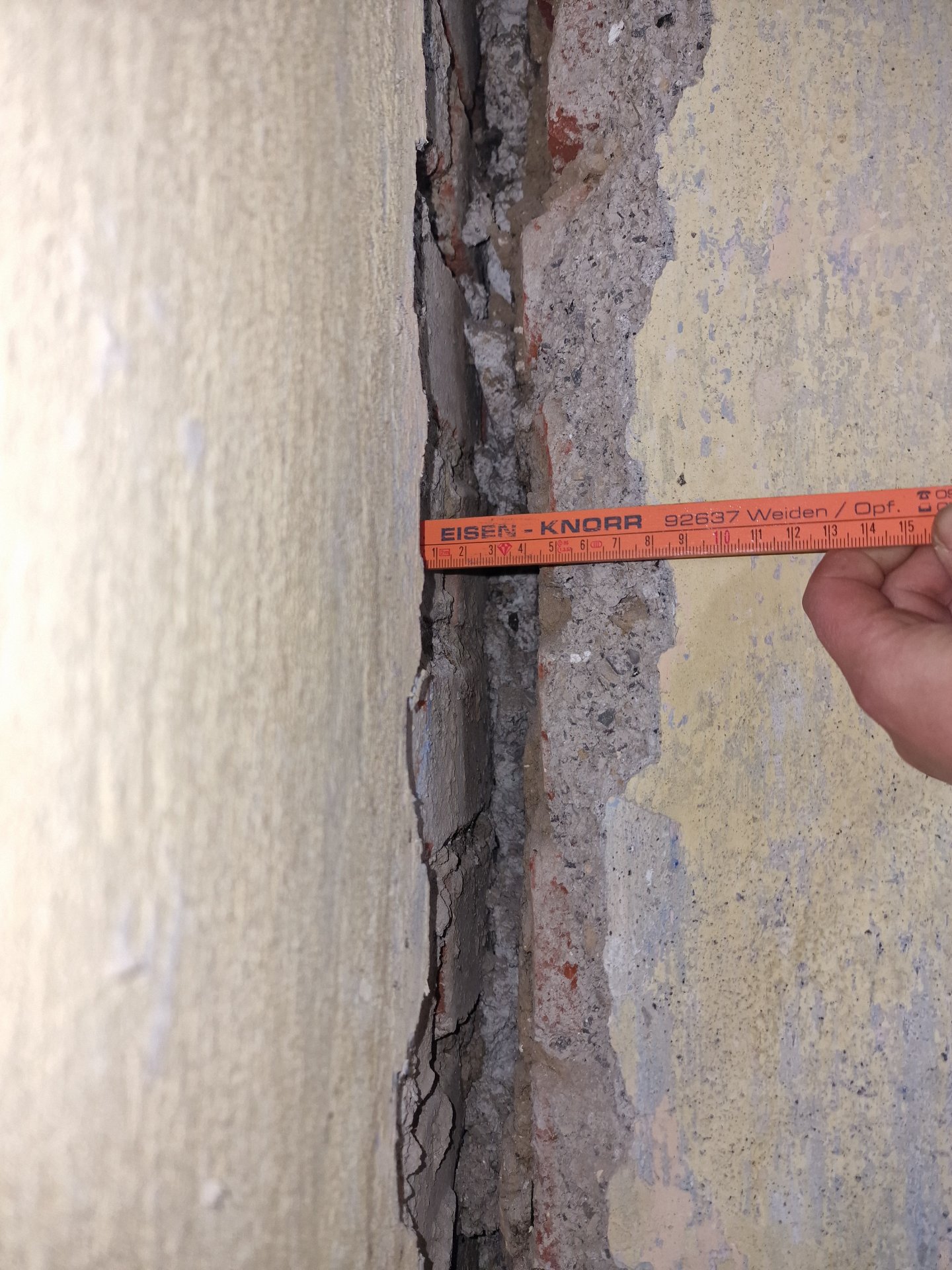

    Ist auf der anderen Seite auch ein Riss? Bitte mal ein Foto mit Zollstock, damit wir sehen wie breit der Riss wirklich ist.

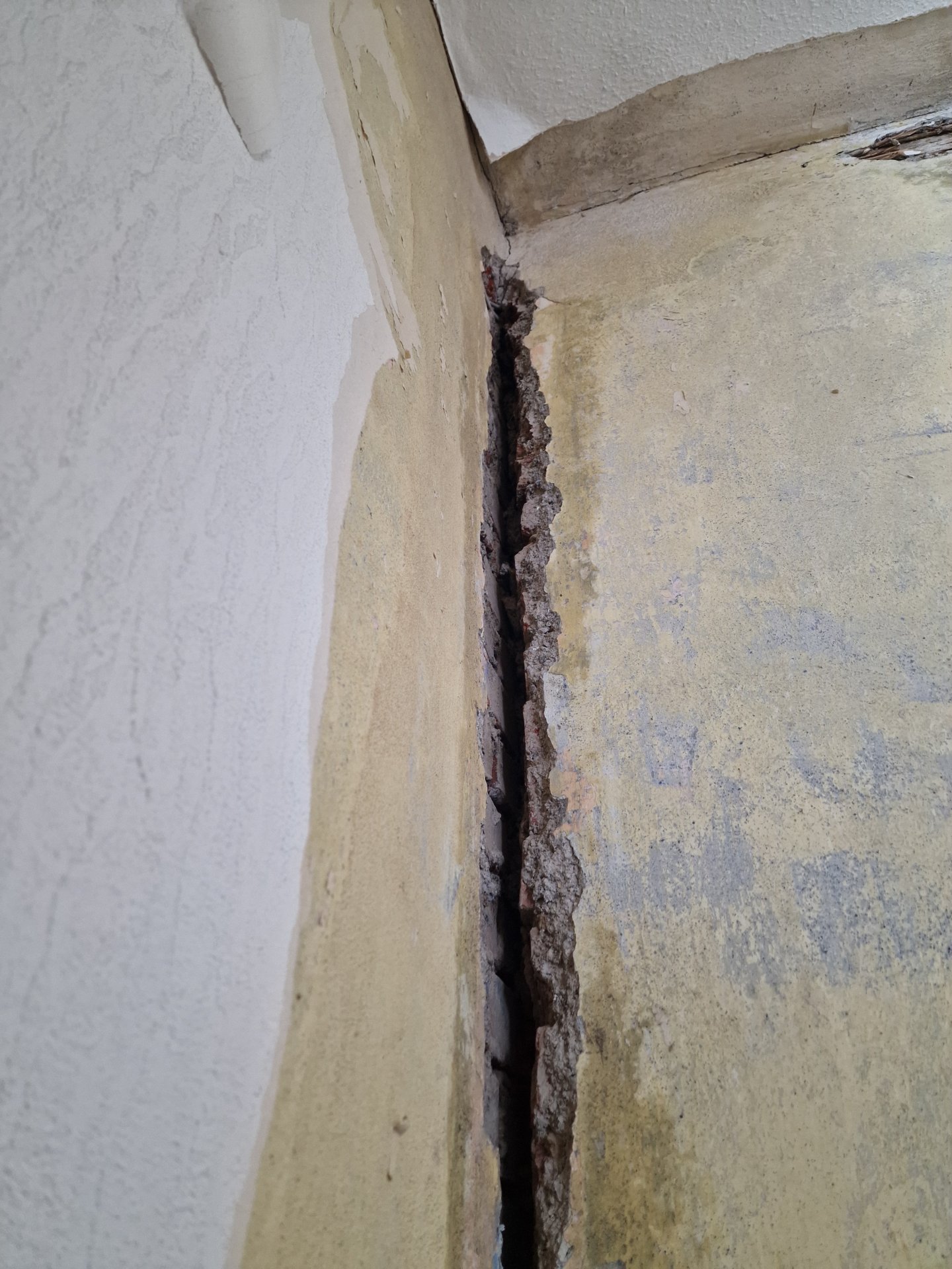

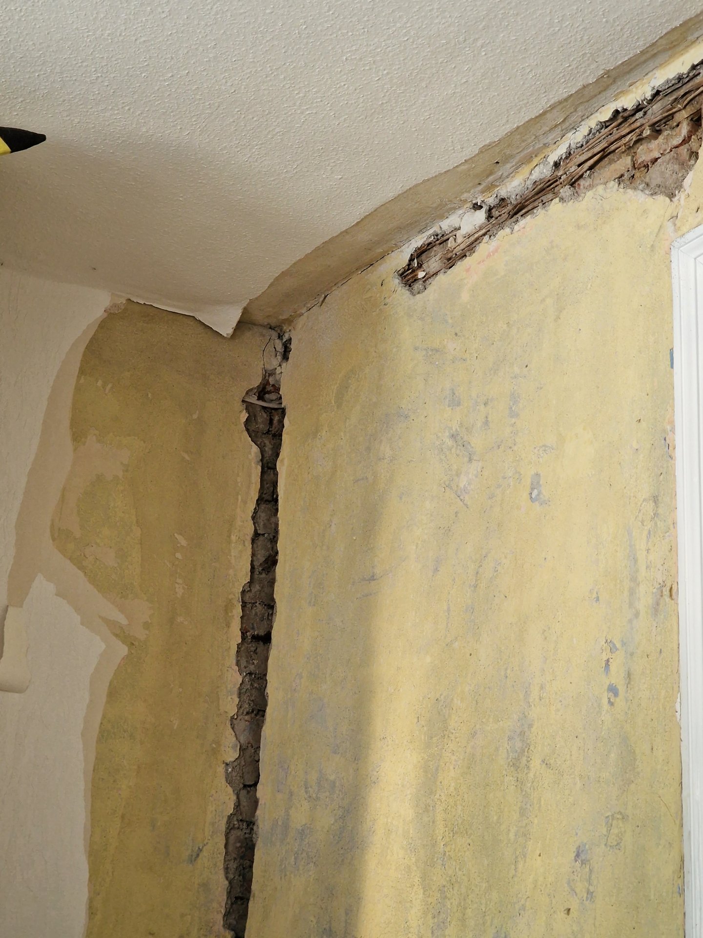

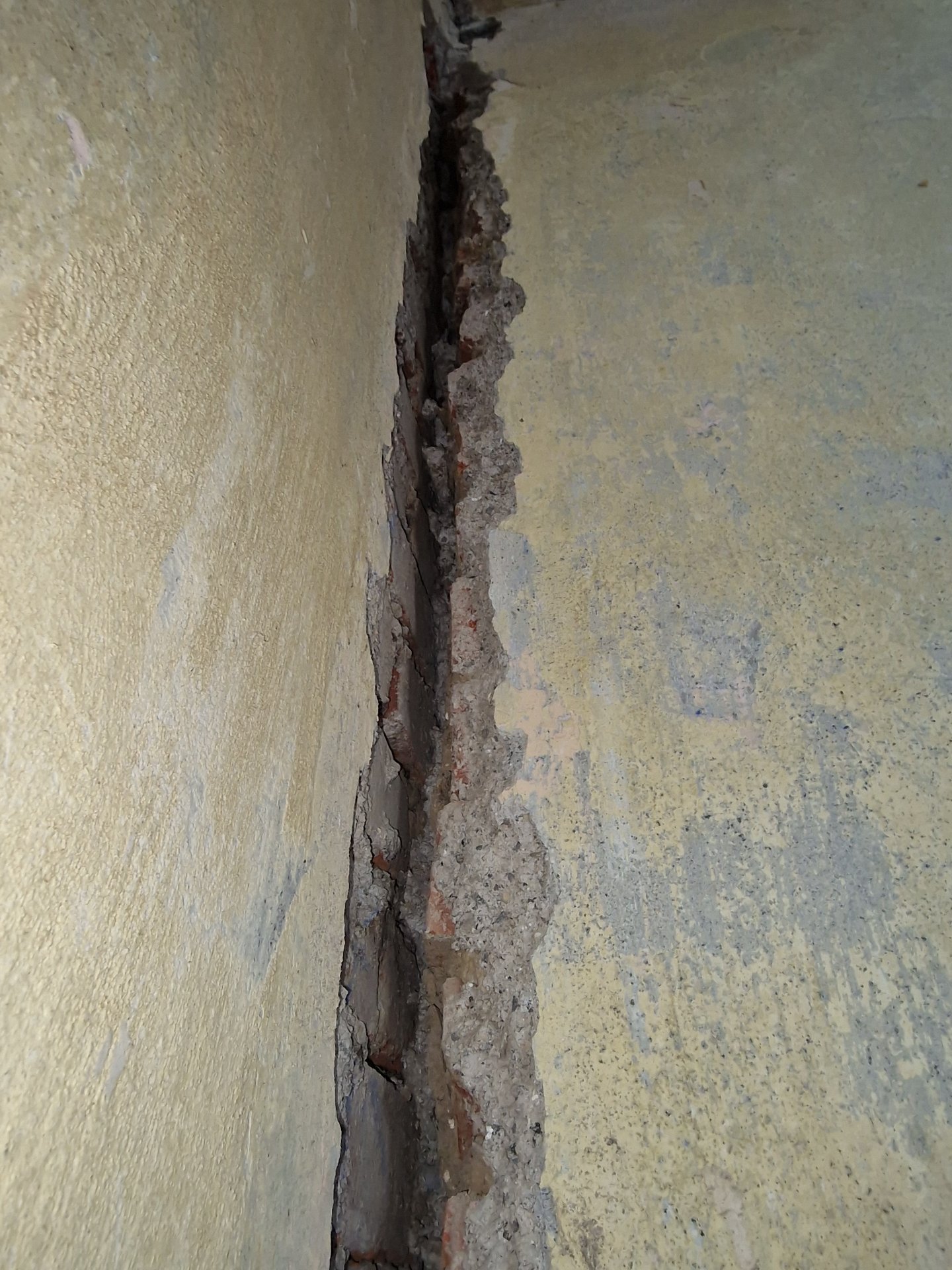

    Die Ziegelstein sind aber nicht gerissen oder sonst was sie wurden garnicht mit der Außenwand verbunden. Es sieht so aus als hätte eine diese restlich 5cm zwischen die Wänden einfach mit etwa Mörtel aufgeführt 20220809_150325.jpg 20220809_150325.jpg 20220809_150325.jpg 20220809_150311.jpg

    Nein am andere seite trennt das zimmer aber auch eine genauso tragende Wand die alledings das selbe problem am anderen ende bzw. Wieder verbindungsecke zu Außenwand aufweist

    Dies habe ich alleding vor paar monaten aufgefühlt zugeklebt Netz drauf und verputzt. War aber auch nur 2,5 cm riss

    Da wäre es ja normal, dass zwischen Ständer und Aussenwand eine Lücke ist. Hier ist aber anscheinend bis kurz vor die Aussenwand gemauert worden. Ob und ggf. in welcher Weise da eine Verankerung ausgeführt wurde, kann ich auf den Bildern nicht erkennen.

    Mmh - solange man nicht das statische Gesamtkonzept nachvollziehen kann, ist es schwer was zu raten...
    Welche Wand trägt die Deckenbalken?
    Welche Innenwand wird zur Aussteifung der Außenwände gebraucht?
    Wie genau ist die Innenwand aufgebaut? reines Mauerwerk oder doch eine Art ausgemauertes Fachwerk (Schwelle, Pfosten, Riegel)?
    usw.
    Möglicherweise kann man die Fuge einfach ausmörteln - hat ja schon mal 80 Jahre gehalten.
    Ob da unbedingt eine Verzahnung oder Verdübelung zwischen Außenwand und Innenwand rein muss - kann von hier aus niemand beurteilen.
