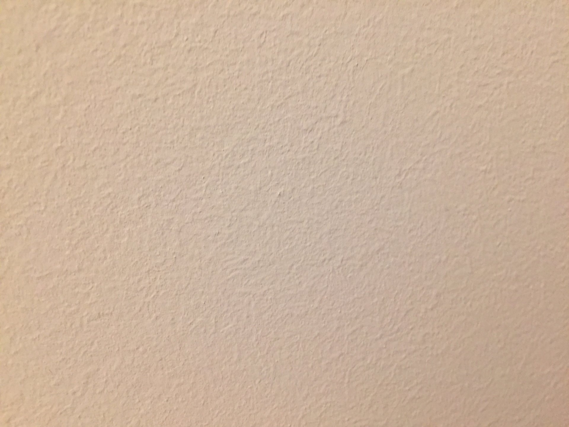

    Hallo an alle,
    kurze Frage an die Profis.
    Meine Rigipswand hat eine minimale Struktur und ist nicht glatt. Kommt diese Struktur vom malen oder vom verputzen?
    Ich habe nämlich folgendes Problem, wir wollten einige Flecken mit leichtem Schleifpapier aus den der Wand entfernen. Nun ist die Struktur an der Stelle kaputt... also die Wand an der Stelle ist komplett glatt.
    Wie kann ich das wieder reparieren? Muss die ganze Wand neu gespachtelt werden?

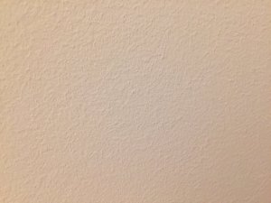

    Hier ein Foto von der Wand und der Farbe welche verwendet wurde

    Farbauftragsstruktur - neu malern und gut ist.. M

    Wenn Du eine ähnliche Struktur erreichen willst, ein Stück Gipskarton nehmen und mit verschiedenen Farbmengen auf der Walze probieren.
    Sieht eher nach "mehr" Farbe aus, also nicht zu "trocken" auftragen.

    Die Rigipswände wurden damals verputzt, die Struktur kommt aber in dem Fall von der Farbe?
  13. #13 Lexmaul, 20.10.2017

    Die geschliffene Stellen bleiben trotz malen arsch glatt..... Die restliche Wand fühlt sich rau an, die Stellen die ich geschliffen habe sind glatt... Wie bekomme ich diese Stellen wieder in den normal Zustand?
  15. Alex88
    6.714
    3.657
    indem du eine glatte Grundfläche schaffst, alles abschleifen und dann neu streichen
