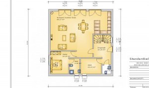

    Ich möchte euch mal einen Entwurf meines Ergeschosses zeigen.
    Ich habe den Entwurf des Architekten in mein Billigprogramm übernommen, um Änderungen vornehmen zu können.
    Dass Geschoss ist auf der Vorlage Keller geplant, da ich noch 3 Geschosse darüber habe.
    Ich mag diesen Entwurf. Er scheint mir auch funktional zu sein.
    Da ihr aber sehr kritisch hier seid, bin ich gespannt, ob ihr mir Schwachstellen aufzeigen könnt.
    Die Ebene soll zunächst so genutzt werden, wie durch die Raumbezeichnungen angegeben.
    Später (Kinder aus dem Haus) wohnen auf einer Ebene ermöglichen.

    Das ist sicher keine Herausforderung.... Er muss halt wissen, dass Du eine FBH möchtest. Die gängigen Systeme haben alle eine ähnliche Höhe, lediglich irgendwelche Niederaufbausysteme kommen mit weniger Höhe aus (allerdings macht man das üblicherweise nicht im Neubau).
  15. #15 Bauliesl, 15.03.2016
    Bauliesl
    Bauliesl
    02.02.2012
    1.129
    Architektin
    73230
    Das hat ein Architekt geplant? Frei und unabhängig? Von Dir beauftragt?

    Hallo Liesl,
    ein Architekt ja.
    Frei und unabhängig würde ich ihn nicht nennen. Ich habe natürlich meine Vorstellungen.
    Ganz grob: Sein erster Entwurf teilte das Haus fast mittig von Nord nach Süd (also am Bild orientiert).
    Was ist so furchtbar, dass man meint, du bist vom Stuhl gefallen?
