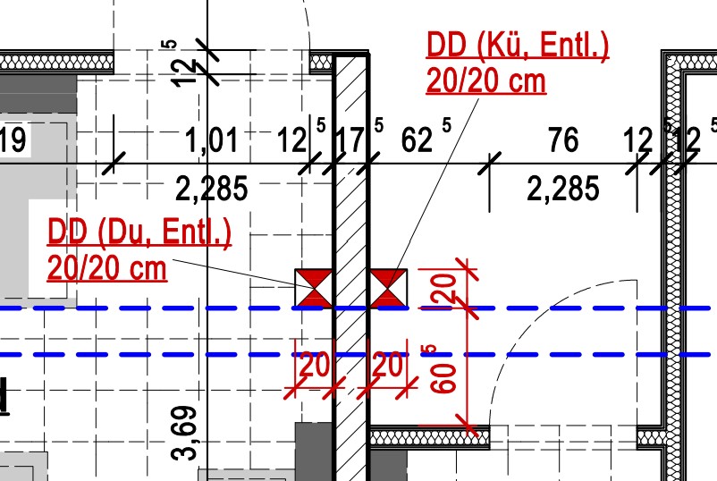

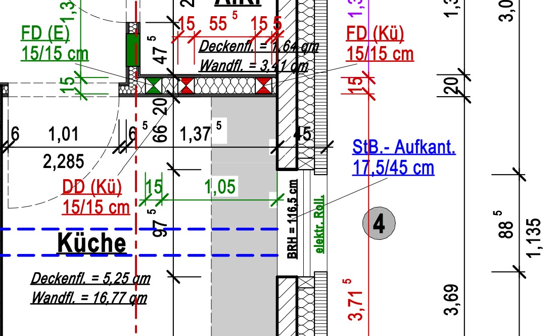

    In der Wand sind tatsächlich Versorgungsleitungen vorgesehen. Ich habe nun auch eine detailliertere Zeichnung erhalten. Leider musste ich feststellen, das mein Fachwissen aus dem Maschinenbau nicht ausreicht, um eine Bauzeichnung zu lesen.
    Wer kann mir Nachhilfe geben? Was bedeutet FD / DD? (grüne und rote Rautenförmige Symbole)
    Bedeutet BRH=116,5cm am Fenster die Brüstungshöhe? Ist das dann die Höhe des "Lochs" oder die Höhe der Fensterbank? Am Maß vom Fenster steht über der Maßlinie 885 und darunter 1,135. Die 1,135 ist die Höhe des Fensters?! Kann ich Anhand der unterschiedlichen Schraffuren Trockenbauwände und gemauerte Wände unterscheiden oder ist das nur künstlerische Freiheit?
    Ich habe teilweise ein DD (ich vermute Deckendruchbruch) nicht nur in der Wand eingetragen, sondern auch neben der Wand IM Zimmer. Wie muss ich mir das vorstellen?
    Und zum Schluß noch eine doofe Frage: erhält man als Käufer einer ETW auch die vollständigen Bauzeichnungen oder ist das know-how des Architekten und wird nicht rausgegeben?
  7. #7 Fabian Weber, 19.05.2019
    16.576
    6.616
    FD = Fußbodendurchbruch
    DD = Deckendurchbruch
    BRH = Brüstungshöhe im Rohbau
    Schrägschraffur = Mauerwerk
    Doppellinie mit Füllung = Gipskarton mit Dämmung
    Deine Küche und Bad wird wahrscheinlich eine abgehängte Decke haben, daher ist der Deckedurchbruch neben der Wand für die Lüfter.
