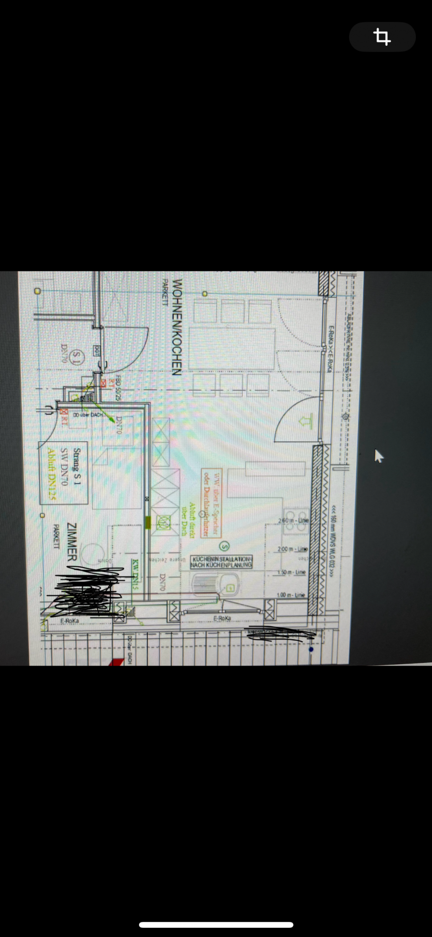

    Hast Du einen Wohnungsgrundriss, den Du uns zeigen kannst?
    Techniker können mit Zeichnungen mehr anfangen , als mit verbalen Beschreibungen von dieser und jener Wand.

    Grundriss ganze Wohnung ungern. Als wir nach Installationsplan gefragt haben, haben wir das hier bekommen.
    unserer Ansicht nach kein richtiger Installationsplan.
